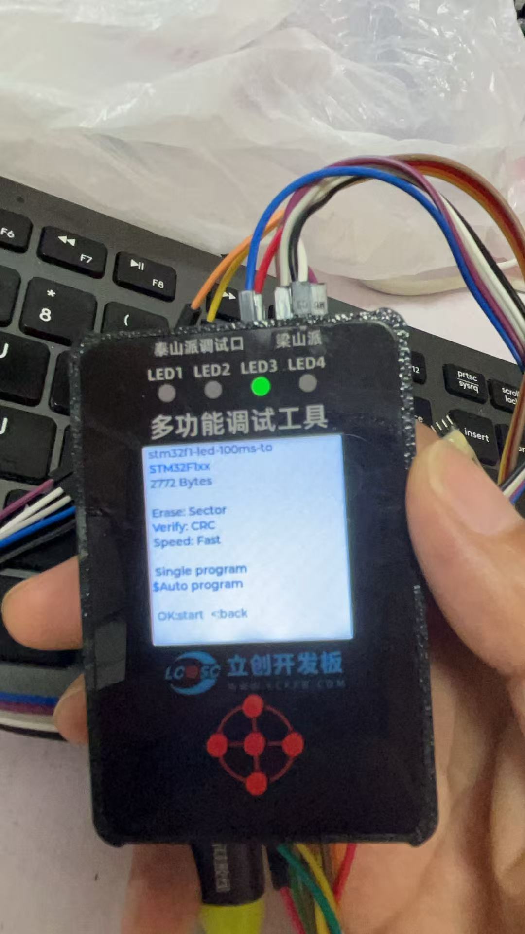

这是以前下载的资料,包含脱机烧录器的源代码和PCB文件,有需要的可以参考下。
对应的产品图片如下:

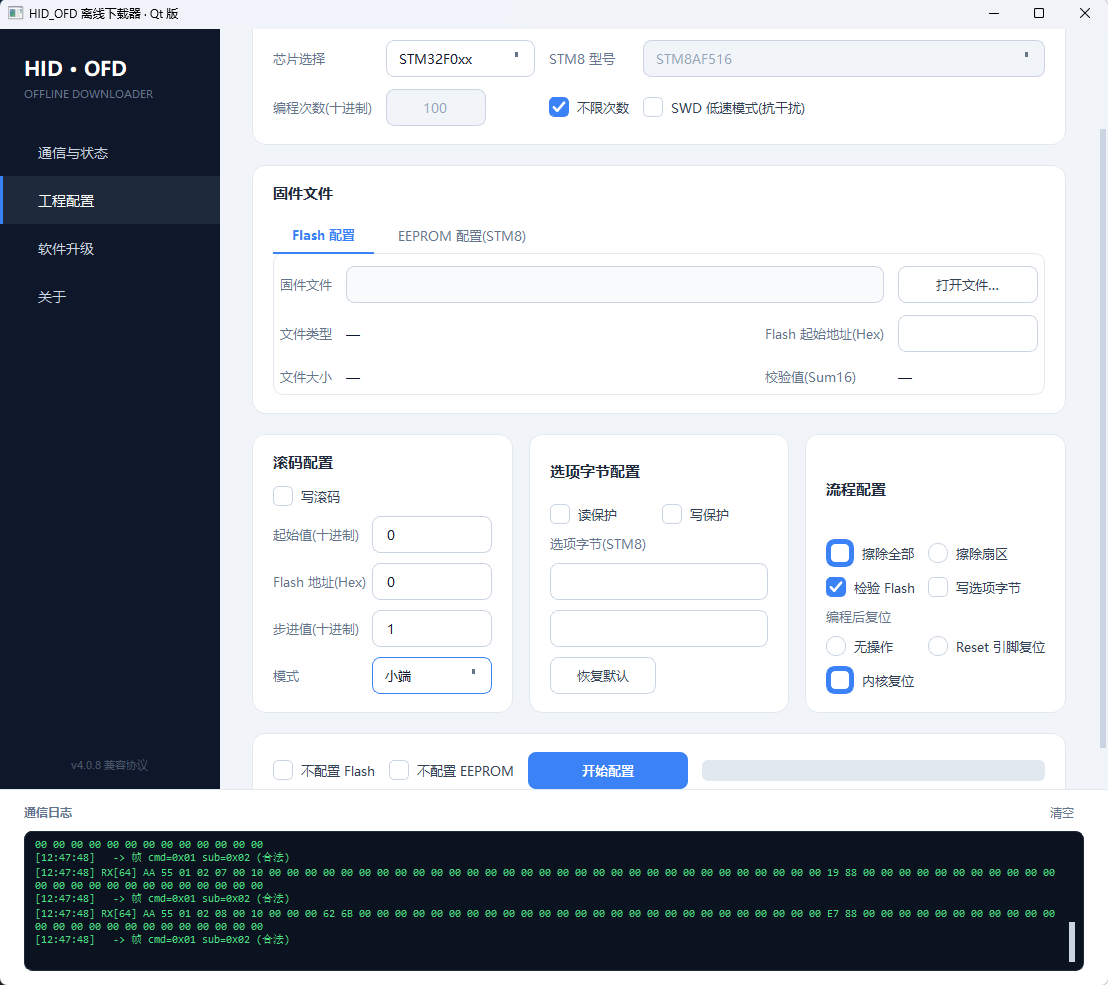

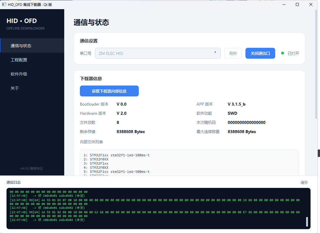

折腾了一下,做了一个QT版本的上位机,下位机是用立创DAPLINK做的,目前支持STM32的M3单片机和GD32F130C8T6,其他的没测。下位机做的比较粗糙,目前支持单次烧录和自动烧录(单片机接触自动进入烧录流程,更换单片机后又自动进入烧录流程)。下位机抽空再开源,
来个有图有真相
QT上位机开源:offline_programmer_qt.zip
