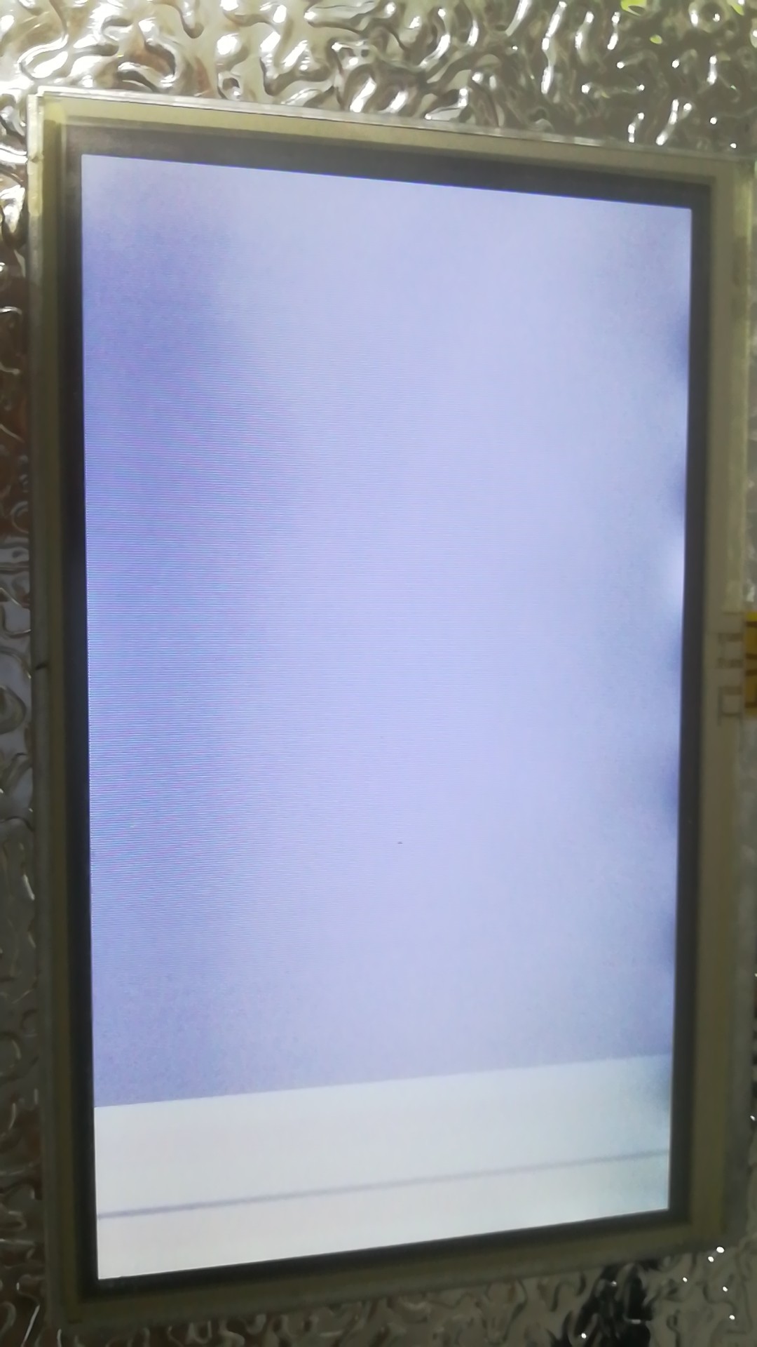

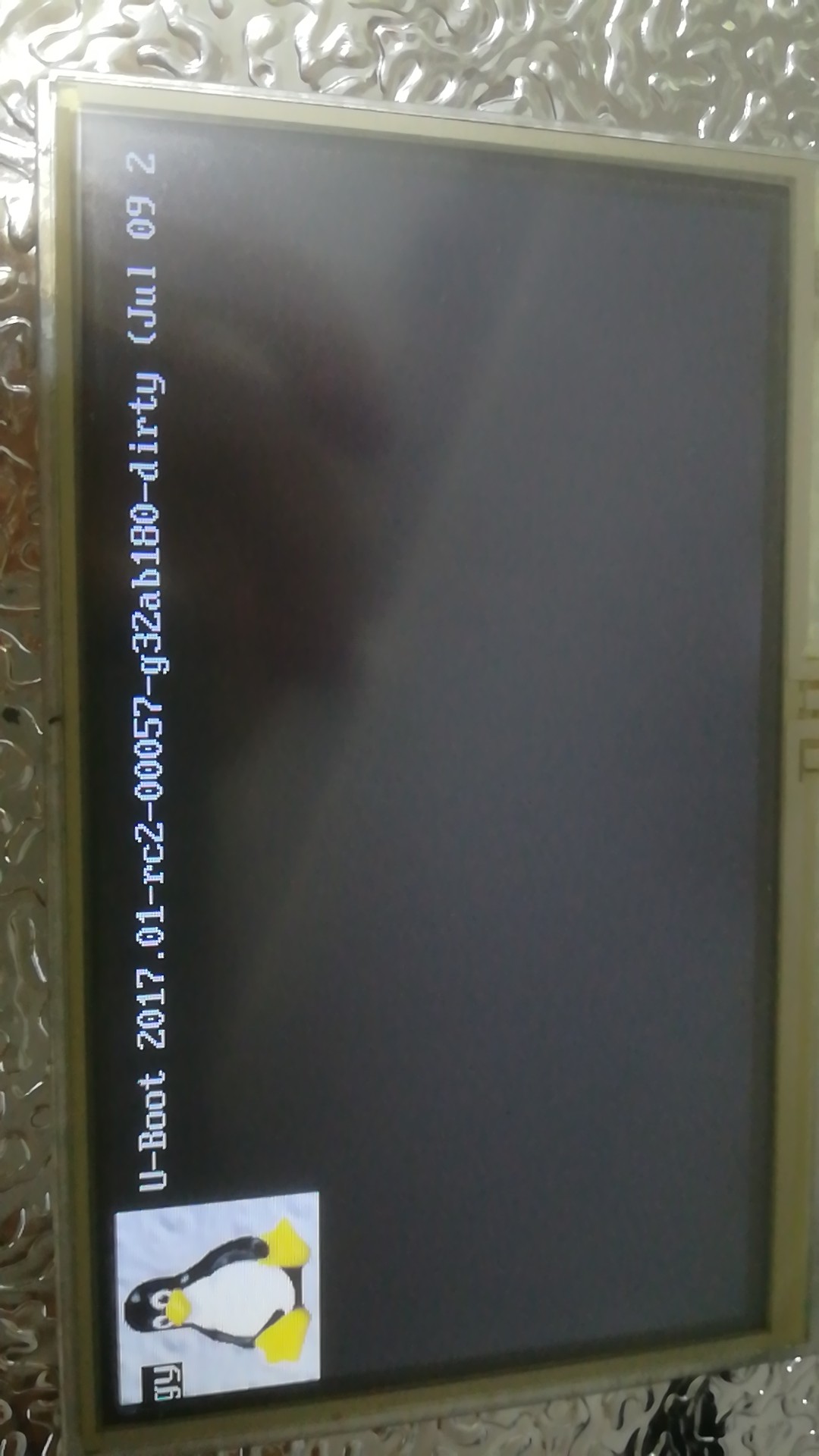

我使用buildroot 把QT的相关文件编进去了,然后自己也通过qtcreate 编写一个简单的程序。
但是为什么 运行,会产生下面的错误呢?
# ./test -platform linuxfb
Unable to figure out framebuffer device. Specify it manually.
linuxfb: Failed to initialize screen
no screens available, assuming 24-bit color
Cannot create window: no screens available
Aborted
使用的是主线kernel ,会不会是dts文件要增加LCD的相关信息?
求指导?
最近编辑记录 晕哥小弟 (2019-07-09 22:24:26)
#33 2019-07-09 23:02:50
已发帖子: 9,513
Re: 准备把Qt5.9.2运行在AllWinner全志V3s荔枝派zero板子上
先看 /dev/fb0 是否存在,
然后测试屏幕: cat /dev/urandom > /dev/fb0
#34 2019-07-09 23:11:47
晕哥小弟
注册时间: 2019-04-04
已发帖子: 311
积分: 301.5
系统运行起来 /dev/fb0 不存在
但是在uboot 下可以看到屏幕有显示
运行到系统里面,就变成了花屏。
#35 2019-07-10 08:16:01
已发帖子: 9,513
那参考这个帖子一步一步来吧: https://whycan.cn/t_561.html
