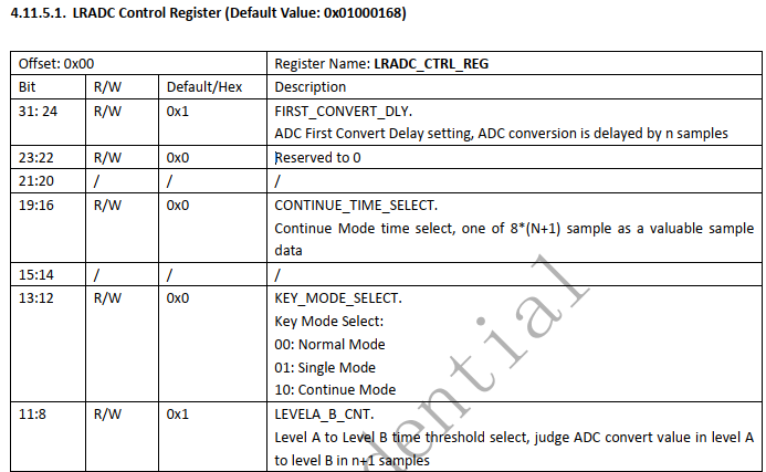

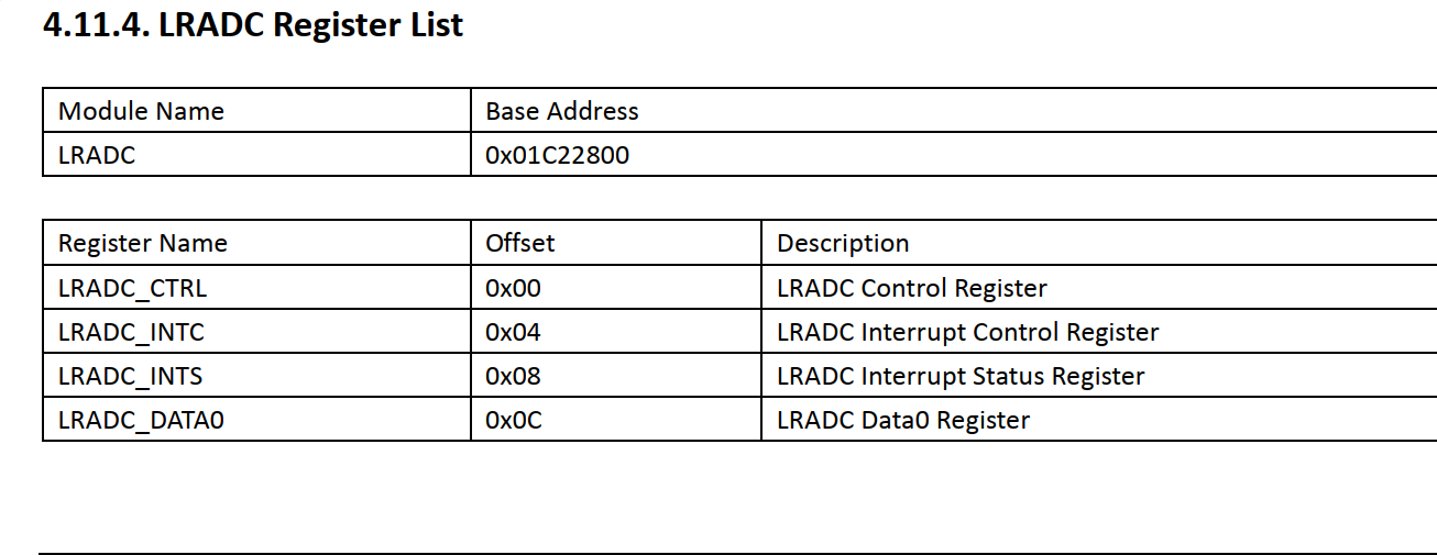

图1是4个寄存器的物理地址,第二图是LRADC_CTRL的0位功能,我将虚拟地址映射到0x01C22800并将CTRL第0位置0,这样开启adc正确?
#12 2018-11-30 21:05:11
cityf
注册时间: 2017-11-03
已发帖子: 195
积分: 195
Re: 请问有人可以教一下怎么写lradc驱动吗?
看下回读这几个寄存器,是不是默认配置,如果是,说明映射正确,写也会正常。

上图的offset是偏移地址?我理解是这几个寄存器的起始地址是0x01C22800+offset地址,这样理解正确?
#14 2018-11-30 21:42:30
didi
注册时间: 2017-10-15
605364021 wrote:
是的,就是这样

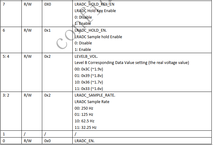

这2个图是LRADC_CTRL寄存器的功能,我开启这个寄存器是需要全部功能都要选择?还是只需要设置第0位?
具体你还是参考 sun4i-lradc-keys.c 的配置,太细的问题要调试才行。

图一是芯片手册的物理地址,图二是我写驱动的虚拟映射地址,通过虚拟映射来控制LRADC_CTRL和LRADC_DATA0 能看下这样映射会有问题?
#19 2018-12-02 22:00:24
basicdev
注册时间: 2017-10-02
已发帖子: 159
积分: 159
如果虚拟地址就是映射到物理地址,那这样操作应该没什么问题,试一试看能不能读寄存器就知道了

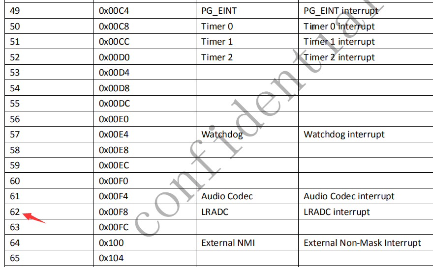

	ret=request_irq(IRQ_ADC,adc_interrupt,IRQF_SHARED,ADC_NAME,1);//注册中断 IRQ_ADC在 mach/irqs.h中定义
	if(ret<0)
		printk("IRQ %d can not request/n",IRQ_ADC);
		return ret;

[  293.796488] genirq: Failed to request resources for my_adc (irq 62) on irqchip sunxi_pio_edge
-sh: can't open /dev/lradc: Invalid argument
我在驱动程序open函数中使用request_irq进行申请中断,其中62我是在v3s芯片手册中查到的lradc中断号,知道会是什么原因导致注册中断失败?
static int adc_open(struct inode * inode,struct file * file) //打开设备函数
	//注册中断
	int ret;
	ret=request_irq(62,adc_interrupt,IRQF_SHARED,ADC_NAME,1);//注册中断 IRQ_ADC在 mach/irqs.h中定义
	if(ret<0)
		return ret;
#25 2018-12-03 13:58:02

request_irq(62, ...)
感觉62错了, 中断号改成这样30试一试
request_irq(30, ...)

IPI2:          0  Rescheduling interrupts
