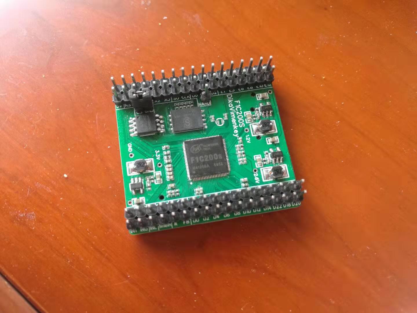

#20 2019-07-16 15:17:00
晕哥小弟
注册时间: 2019-04-04
已发帖子: 311
积分: 301.5
Re: 如何删除在licheepi nano的spi flash中编写的uboot和linux并将新的uboot和linux写入spi flash?
我也遇到同样的问题,我的SD-NAND使用的是雷龙的,而且我挂载SD0的接口上,如果SD-NAND 焊死就没有办法进入到FEL了。求解。
#21 2019-07-16 15:22:25
在设计板子的时候,把SD NAND的clk与SOC之间,加个按钮或开关啥的,
像我这个一样,CLK和NAND两个排针,用短路帽
我把SPI FLASH的CS脚和GND挨着,这样就可以屏蔽spi flash。
把SD NAND 的CLK脚与SOC的CLK脚分开,当使用短路帽短路的时候有效。
这可以换成方便好用的拨码开关

#23 2019-07-16 15:34:51
晕哥小弟 wrote:
好方法,不过我现在的做法,用镊子直接把CLK和gnd短接起来
因为我还有TF卡槽,我得确认SD NAND焊接在板子上的时候,TF卡还能用,所以,就用短路帽做跳线
