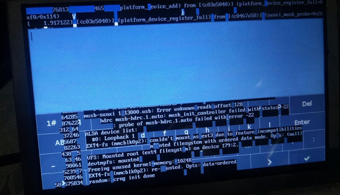

我是在linux下通过串口启动littlevgl的程序。由于linux启动时会在屏幕上显示启动信息和光标,在启动littlevgl后怎么能够不显示后面的启动信息和闪烁光标。
详细见上传的图片。

你的 bootargs 的 console 参数是不是 framebuffer /dev/fb0 ?
如果是的那么和 应用程序冲突了, 共用了 framebuffer, 画面当然乱了.

以下是我的bootargs里面的内容。没有提到frambuffer。
setenv bootargs console=tty0 console=ttyS0,115200 panic=5 rootwait root=/dev/mmcblk0p2 rw

log 怎么显示到 framebuffer 去了?
看下 linux 启动 log 里面的 bootargs 是多少?

[ 0.000000] Kernel command line: console=tty0 console=ttyS0,115200 panic=5 rootwait root=/dev/mmcblk0p2 rw
是不是内核编译的时候有选项?我看我这边上电是白屏,引导完进入linux后才出log信息。

https://whycan.cn/t_1662.html
烧个官方固件,然后按上面的办法,一个一个替换自己的, 用排除法确认问题。

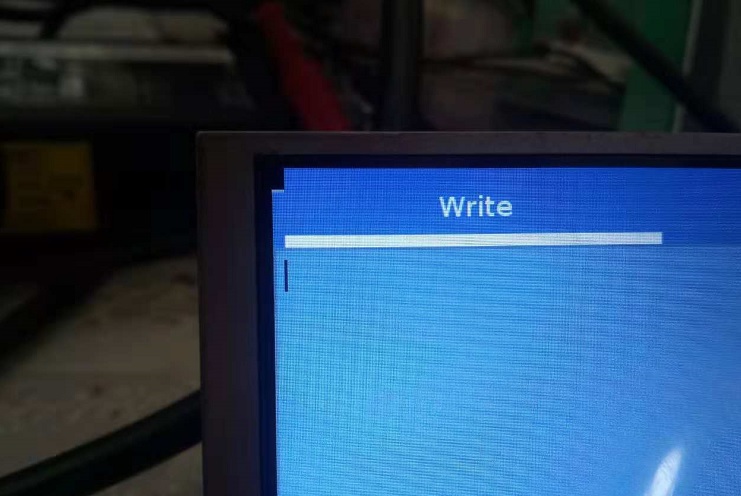

现在不输出log了,去掉了console = tty0。但是光标还有。怎么去掉?

光标一直在闪吗?

是的

我的Licheepi0 V3s 进入Linux后,屏幕光标一直闪烁,有什么办法可以解决吗?
https://whycan.cn/t_543.html
bootargs 加 vt.global_cursor_default=0

多谢晕哥,问题已解决。
