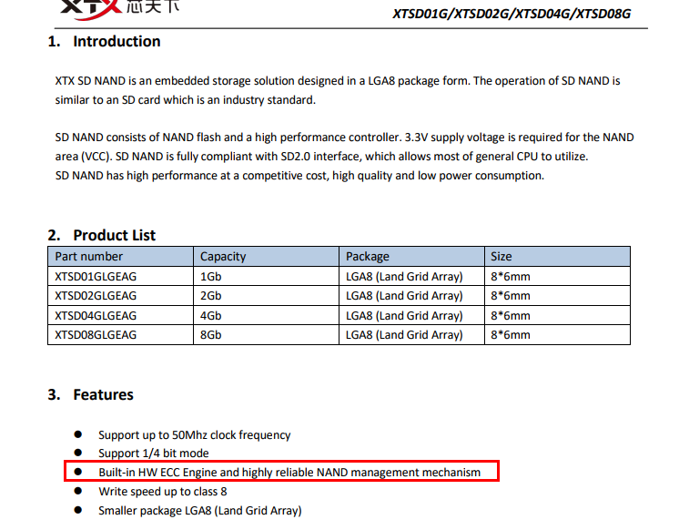

有没有朋友用过 【SD 接口的 NAND】,可以用在全志soc上
手册下载: XTX_SD_NAND_1Gb_2Gb_4Gb_8Gb_XTSD0xGLGEAG_V2.pdf
官网链接: http://www.xtxtech.com/products.asp?sid=62
类式这种堆叠芯片还有好几家做,不知道是否稳定?

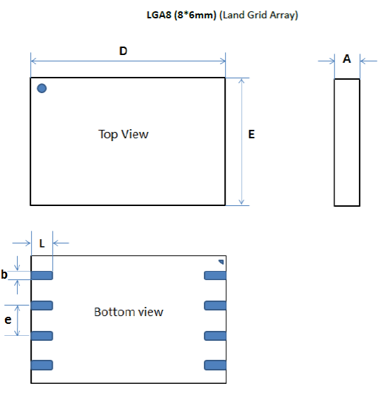

这是一颗LGA-8封装,6x8mm尺寸的芯片,有什么好处?
1.首先是芯片级封装,可以直接焊在PCB上,不会松动或者掉落。
2.6x8mm尺寸,可以节省很多PCB面积呀,这是不是就可以省钱了,

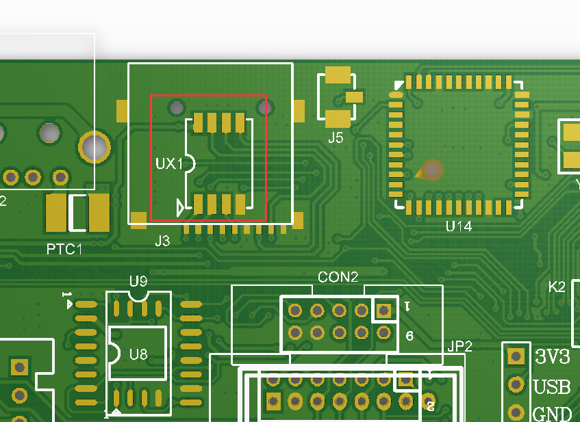

看到大家的讨论,我刚刚偷偷画上去了,过几天打样回来看疗效.

达克罗德 wrote:
和spi nand比有什么优势?
内置了坏块和写平衡算法吧,软件上面就当硬盘用了,处理起来比较简单。
我觉得这货可能没有写均衡吧。 要不然应该叫LGA8封装的SD卡,而不是叫SD接口的nand。
#30 2018-10-08 16:47:21
路人甲
注册时间: 2017-09-07
已发帖子: 202
积分: 199.5
Re: 有没有朋友用过 【SD 接口的 NAND】,可以用在全志soc上
kakatoo wrote:
awfans wrote:
达克罗德 wrote:
和spi nand比有什么优势?
这,,,, 感觉手册语焉不详...

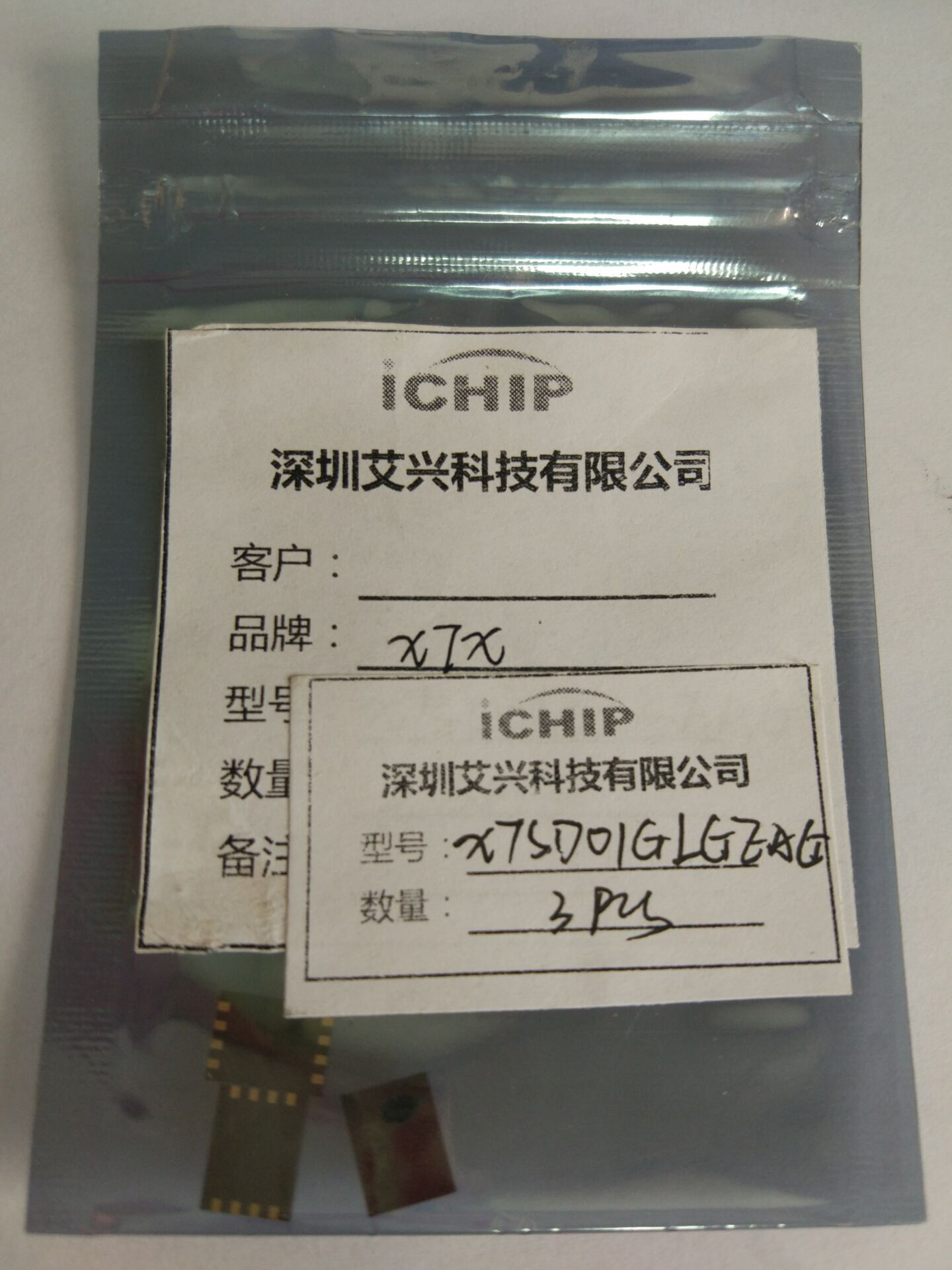

楼主 #31 2018-10-09 10:40:57
已发帖子: 9,524

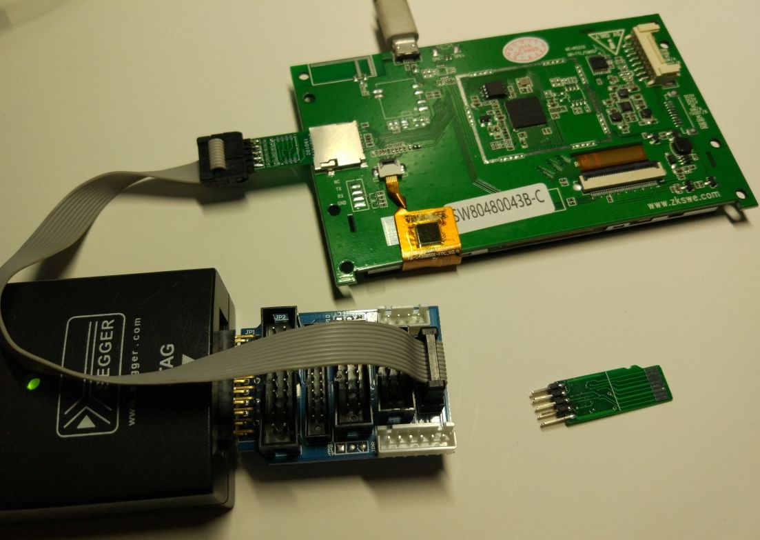

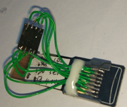

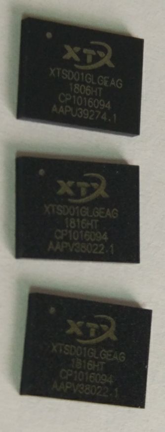

样品收到了.

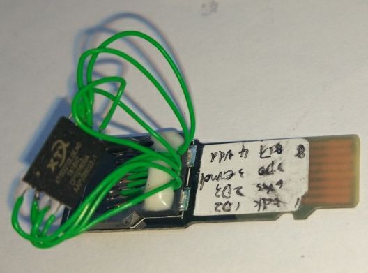

楼主 #32 2018-10-10 17:45:28
已发帖子: 9,524

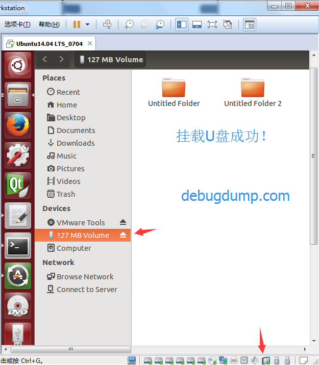

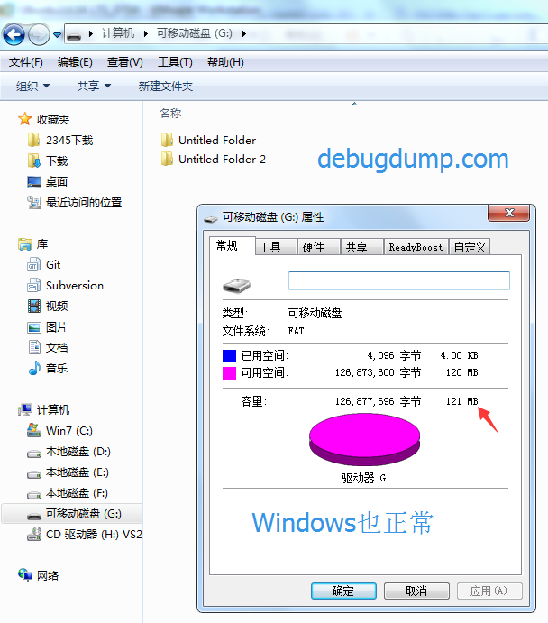

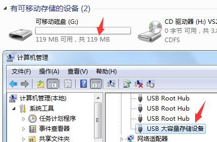

飞线到 TF延长卡,插入TF卡 USB读卡器,插入电脑,新建文件夹正常。

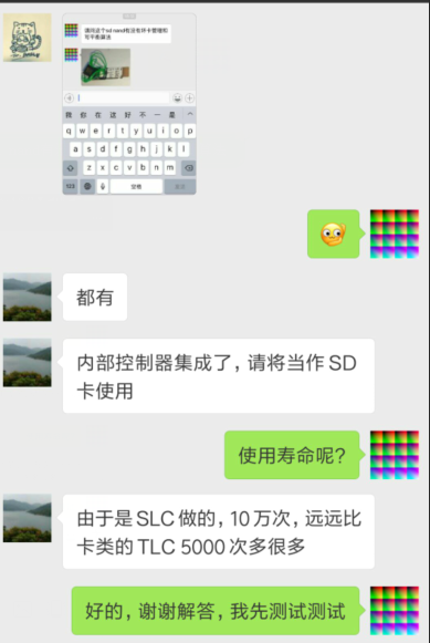

请问这个sd nand有没有坏卡管理和写平衡算法
#36 2018-10-12 00:28:29
阿黄
注册时间: 2018-10-03
已发帖子: 299
积分: 134
应该是内建了

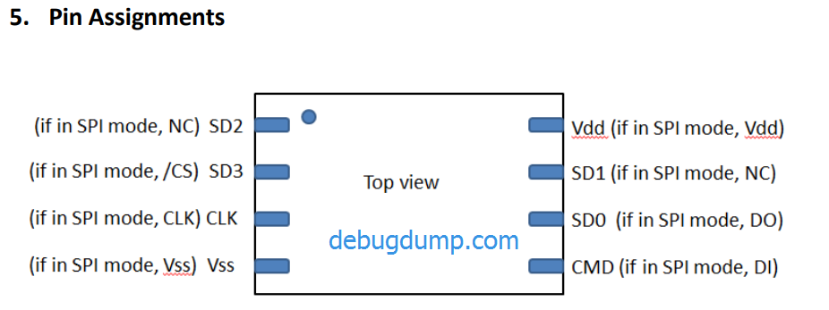

阿黄 wrote:
请问,这种芯片焊接到板子上后,怎么烧写固件呢?之前tf卡都是用读卡器插到电脑写,这个莫非用sunxi? sunxi有相关写tf的接口吗?
把8个脚引出来,自己做跟8线转SD接口的转接线,插到读卡器上不就完事了。
这个玩意真挺好, 省出来SPI接口 配个M0的单片机,转啥接口 都很好使。

这片子是LGA的,只能用风枪吹,或者过炉吧
楼主 #48 2018-12-20 11:19:41
已发帖子: 9,524
烙铁就可以了,这种手工焊没有问题的。
awfans wrote:
达克罗德 wrote:
和spi nand比有什么优势?
spi nand没有坏块和写平衡算法?

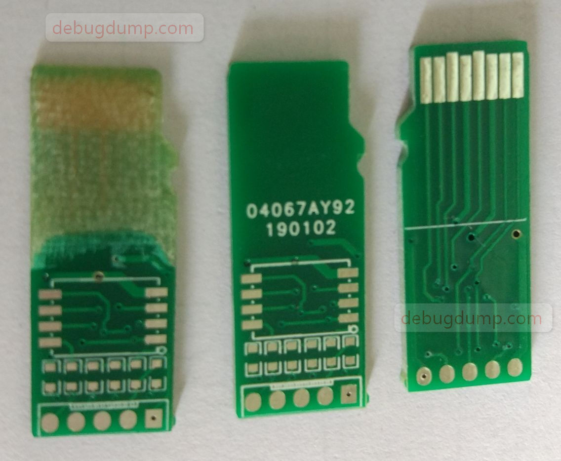

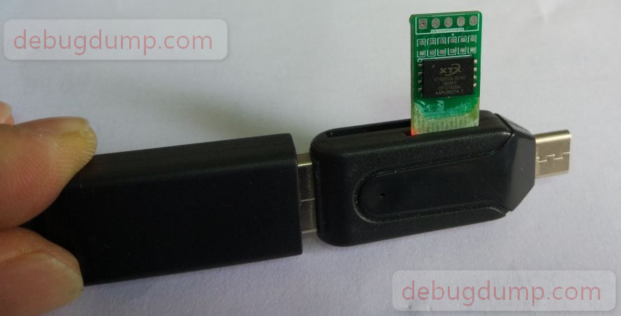

本来想得好好的,0.8mm 厚度, 下单的时候手抖了,弄成 1.6mm, 打磨一个中午, 总算能插进去了。
接上从前买的 sd nand, 电脑欢快得识别了 118M U盘.

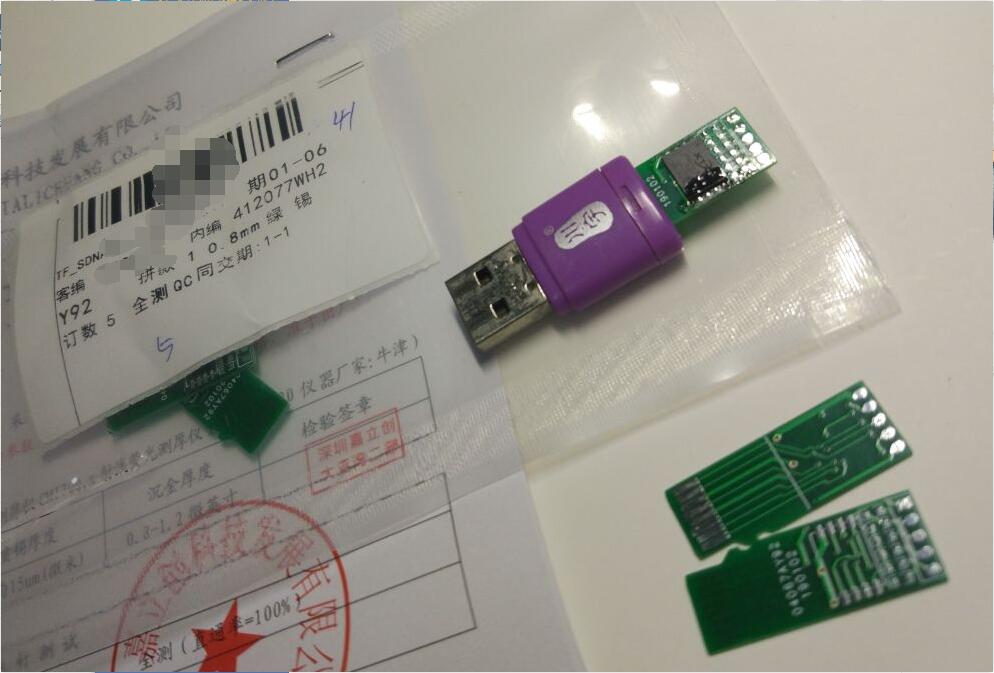

深圳速度真了不起, 从下单到收到货, 刚刚24小时!
焊了一片 sd nand, 一切正常!
楼主 #60 2019-01-05 21:51:36
已发帖子: 9,524
好消息, JTAG 功能也正常了.

随便用 USB 读卡器测了一下 XTSD01GLGEAG 读写速度:
jimmy@ubuntu:/$ sudo dd if=/dev/sdg of=/mnt/hgfs/D/xxx.bin
245760+0 records in
245760+0 records out
125829120 bytes (126 MB) copied, 39.4397 s, 3.2 MB/s
jimmy@ubuntu:/$ sudo dd of=/dev/sdg if=/mnt/hgfs/D/xxx.bin
245760+0 records in
125829120 bytes (126 MB) copied, 221.29 s, 569 kB/s
读速度 3.2 MB/s, 写速度569 kB/s
这个测试结果仅供参考, 因为我是操作虚拟机外面的host文件.
