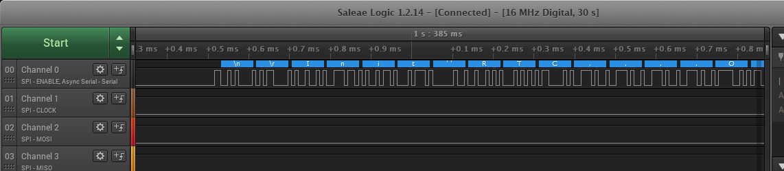

诡异了, 逻辑分析仪可以抓到N3290x串口数据, 但是用cp2104, ch340, PL2303都不行。

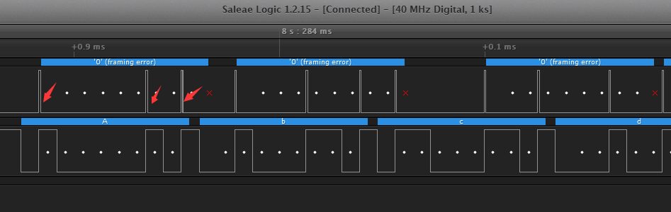

板载cp2104 电脑只发送, 用逻辑分析仪抓到接收线上数据包,数据刚好发生在TX上升沿,
得继续分析了
