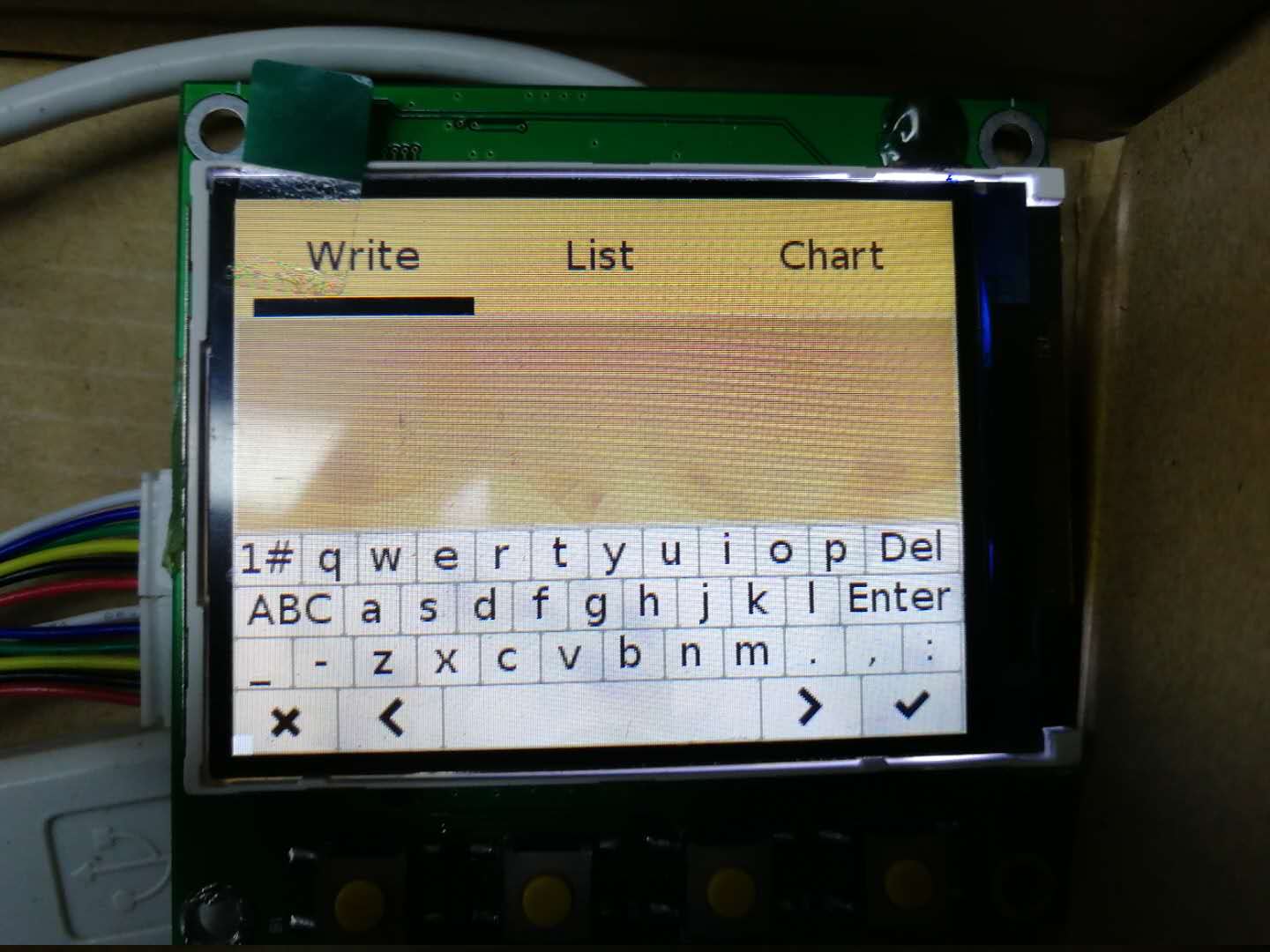

licheepi Nano SPI LCD(ili9341)终于能正常运行littlevGL了
终于能运行了,其中酸甜苦辣,各种无助。。。。。
遇到的问题有:
  1. 最开始采用的spi flash rootfs 根本不能运行应用程序,提示"Permission denied",ldd 后出现"libc.s0.6 => not found"。
  2. 采用TF卡的 rootfs 总是提示 “Segmentation fault” 。
  3. 以上两个问题原因应该都是编译工具链问题导致的,后来在docker中重新编译了工具链(buildroot(toolchain->toolchain type->buildroot toolchain,glabc))
    并拷贝出来(buildroot-2017.08/output/host),对应更改littlevGL的CmakeList.txt,重新编译。
  4. 运行的是littlevGL的demo程序,由于使用的spilcd没有触摸功能,自己比较懒没有屏蔽"USE_EVDEV",导致一开始没有现象,后来屏蔽掉,但demo.c好像有点问题,需要如下修改:
#if USE_EVDEV
     lv_indev_drv_t indev_drv;
     lv_indev_drv_init(&indev_drv);     /*Basic initialization*/
     evdev_init();
     indev_drv.type = LV_INDEV_TYPE_POINTER;               /*See below.*/
     indev_drv.read = evdev_read;               /*See below.*/
     lv_indev_drv_register(&indev_drv);     /*Register the driver in LittlevGL*/
遗留问题: 如何编译spiflash的rootfs并运行littlevGL ,有趟过坑的指点一下?

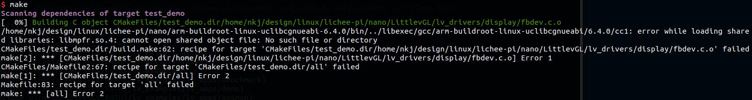

晕哥,使用buildroot编译的uclibcgnueabi编译程序出现如下错误:
$ make
Scanning dependencies of target test_demo
[  0%] Building C object CMakeFiles/test_demo.dir/home/nkj/design/linux/lichee-pi/nano/LittlevGL/lv_drivers/display/fbdev.c.o
/home/nkj/design/linux/lichee-pi/nano/arm-buildroot-linux-uclibcgnueabi-6.4.0/bin/../libexec/gcc/arm-buildroot-linux-uclibcgnueabi/6.4.0/cc1: error while loading shared libraries: libmpfr.so.4: cannot open shared object file: No such file or directory
CMakeFiles/test_demo.dir/build.make:62: recipe for target 'CMakeFiles/test_demo.dir/home/nkj/design/linux/lichee-pi/nano/LittlevGL/lv_drivers/display/fbdev.c.o' failed
make[2]: *** [CMakeFiles/test_demo.dir/home/nkj/design/linux/lichee-pi/nano/LittlevGL/lv_drivers/display/fbdev.c.o] Error 1
CMakeFiles/Makefile2:67: recipe for target 'CMakeFiles/test_demo.dir/all' failed
make[1]: *** [CMakeFiles/test_demo.dir/all] Error 2
Makefile:83: recipe for target 'all' failed
make: *** [all] Error 2
在docker的环境中可以正常编译,把工具链从docker拷贝出来再编译同样的程序就出错,不知那个细节问题?

#7 2019-02-18 22:58:16
已发帖子: 9,523
Re: licheepi Nano SPI LCD(ili9341)终于能正常运行littlevGL了
只能这样解释了, docker 的运行环境(容器??)和外面的环境不同.
用 @checkout 大神的一键 buildroot 脚本挺好用的: https://whycan.cn/t_1842.html
个人认为肯定会比 docker 好用.
