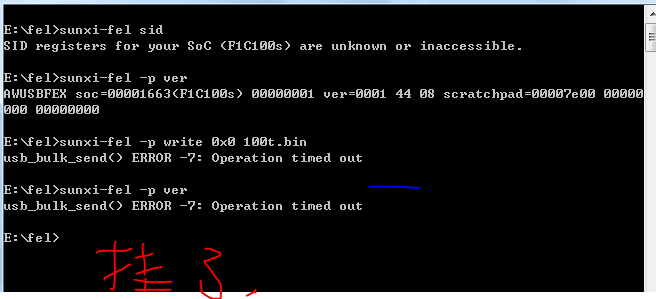

请问:全志F1C100S下不了数据
如图

f1c100s 没有SID寄存器,可能就 SID 子命令

sunxi-fel -p ver
sunxi-fel -p spiflash-info
sunxi-fel -p spiflash-write 0 spl.bin

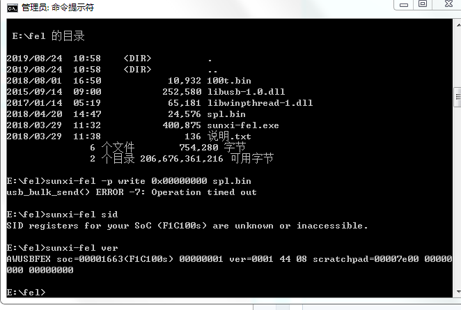

命令格式对不对?
sunxi-fel -p write 0x00000000 spl.bin
输入后就挂机,显示超时,然后就连不上了,要拔掉重插。
我想写内存
调试程序。是不是写内存的命令错了

试一下这个 https://whycan.cn/t_2449.html
也可能电脑有问题,换一台试一试

他们说Linux的稳定点,等会弄一个试试。
