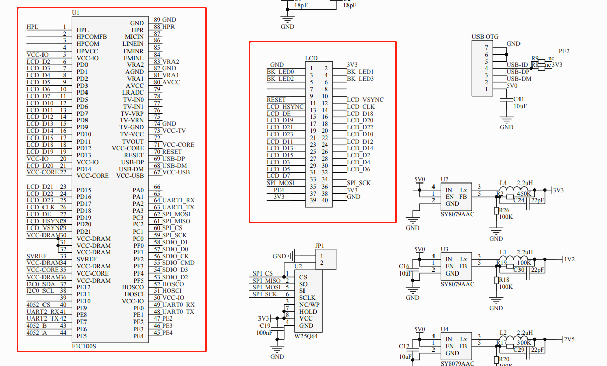

刚接触f1c100s,画了一个f1c100s板子(附件为原理图),液晶屏接口接的LCD分辨率240*320,驱动为ST7789V,驱动接口是SPI+RGB,SPI负责初始化,SPI为3线制(没有命令/数据管脚),SPI接到SPI0的SPI_MOSI(PC3)、SPI_SCK(PC0)和CS(PE4),PE4是普通GPIO,RGB接口接的管脚与荔枝派NANO一样。通过论坛得知ST7789V可以用SPI驱动,查阅官方指导SPI TFT都是SPI四线驱动,而这个是3线,于是参考网站驱动ili9341教程把它配置为SPI TFT。

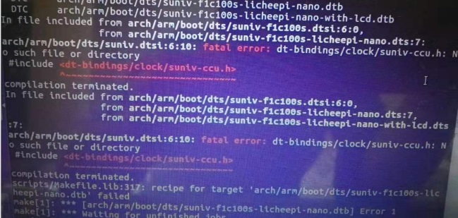

很惭愧,目前我按照指导搭的环境编译linux一直报错:
设备树文件编译不过去,查资料应该是头文件路径的问题,要建一个软连接到include/dt-bindings下,回头试一下。

没找到如何上传pdf文件方法,先传上原理图的截图吧

建议在 u-boot 里面初始化 模拟/硬件 spi 初始化 SS7789V, 然后 SYNC RGB 就可以驱动液晶了。

晕哥,是不是在uboot里模拟spi接口方式初始化lcd,把它配置为mcu或rgb模式,然后把参数传给内核,内核直接用,就不需要再初始化lcd?
#4 2019-10-12 15:23:09
已发帖子: 9,523
Re: f1c100s驱动st7789v的问题
配置成 RGB 不用传递给内核了, 按原来的流程走就可以, SYNC RGB 就是单向数据发送, PCLK, HSYNC/VSYNC, RGB666 都是 soc 给的。

最重要的是主线 Linux 现在不支持 I80 接口 LCD,
bsp Linux 驱动了 I80 LCD.
嗯,明白,荔枝派的LCD应该也是单向数据发送吧

对的, 这种接口就是单向的。
