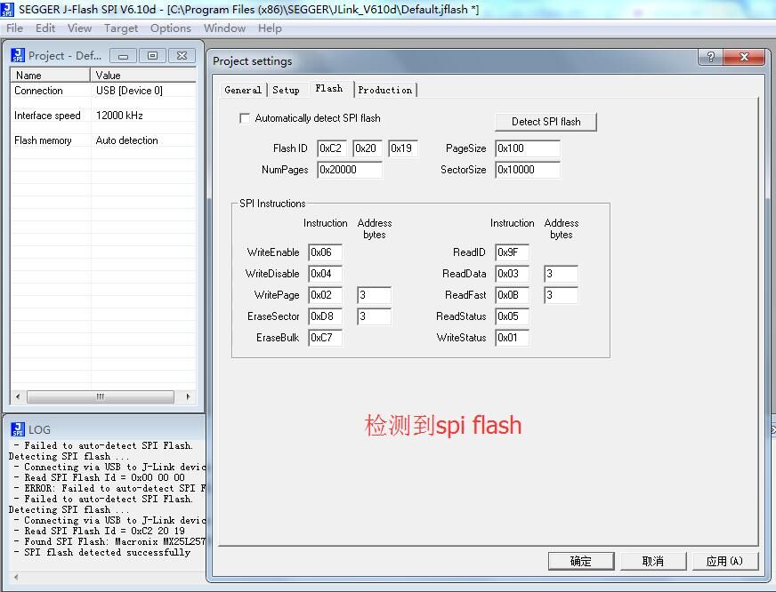

打开 【j-flash spi】连flash id都检测不到
交换了TDO, TDI线也没用。

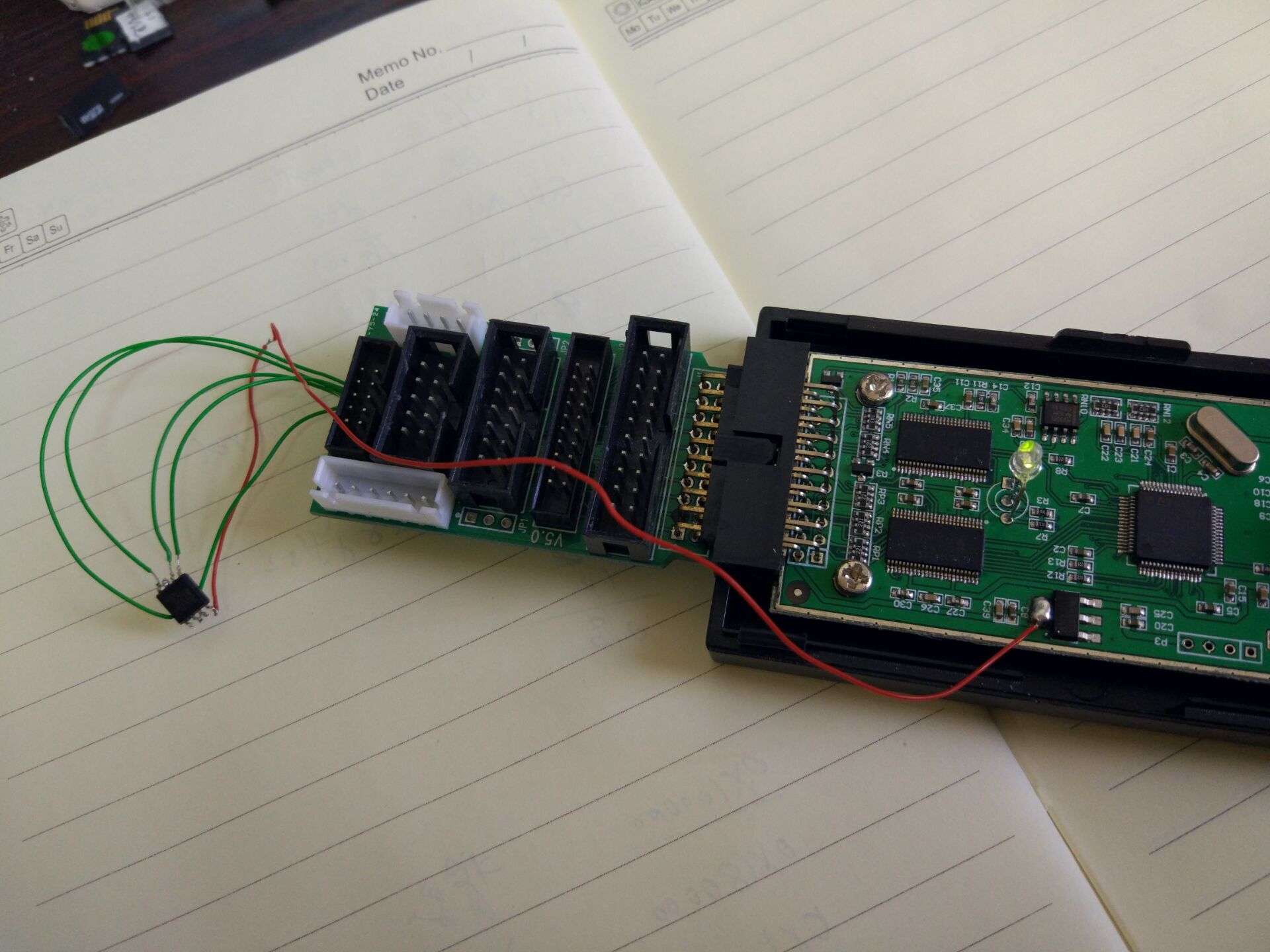

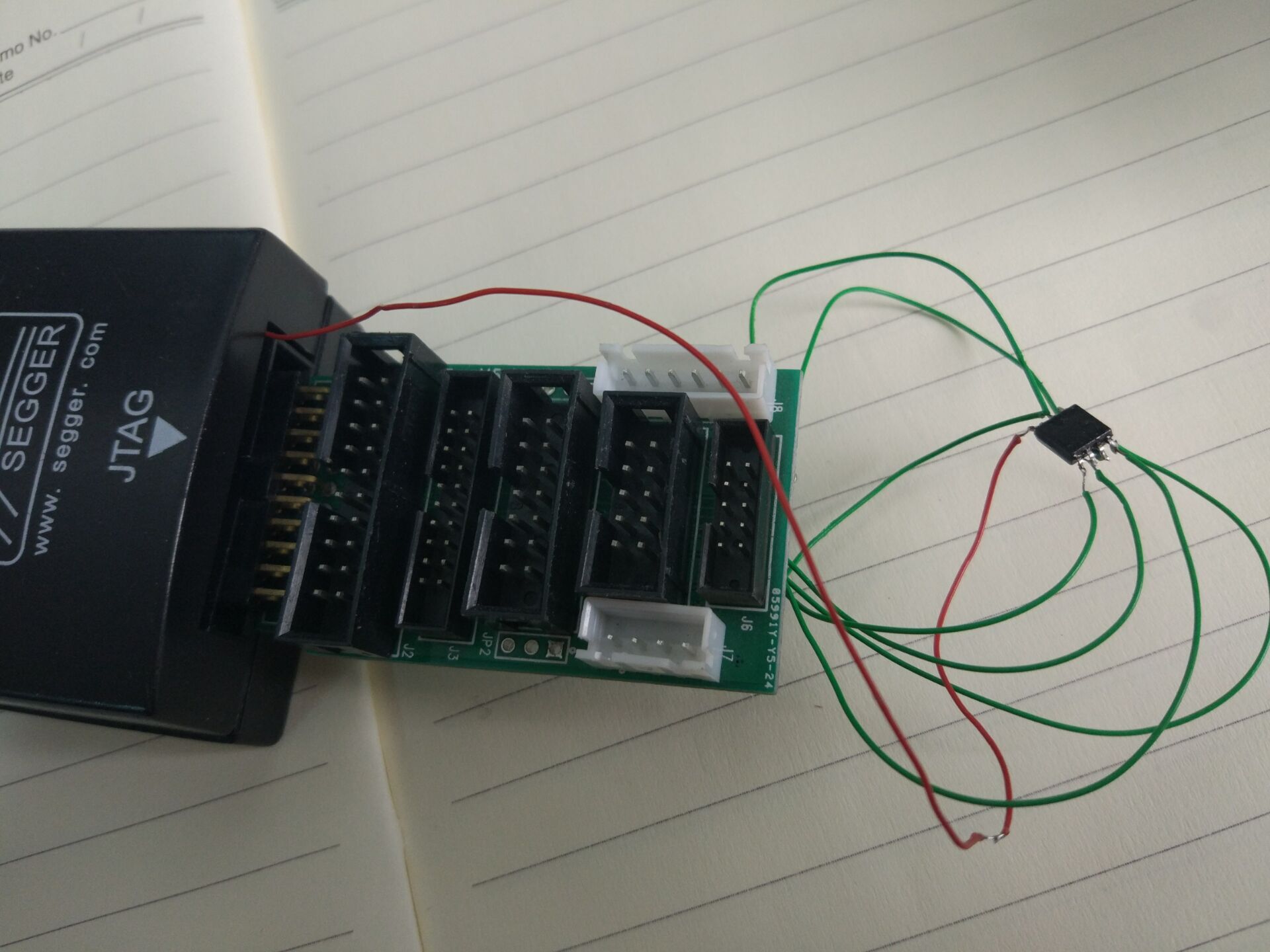

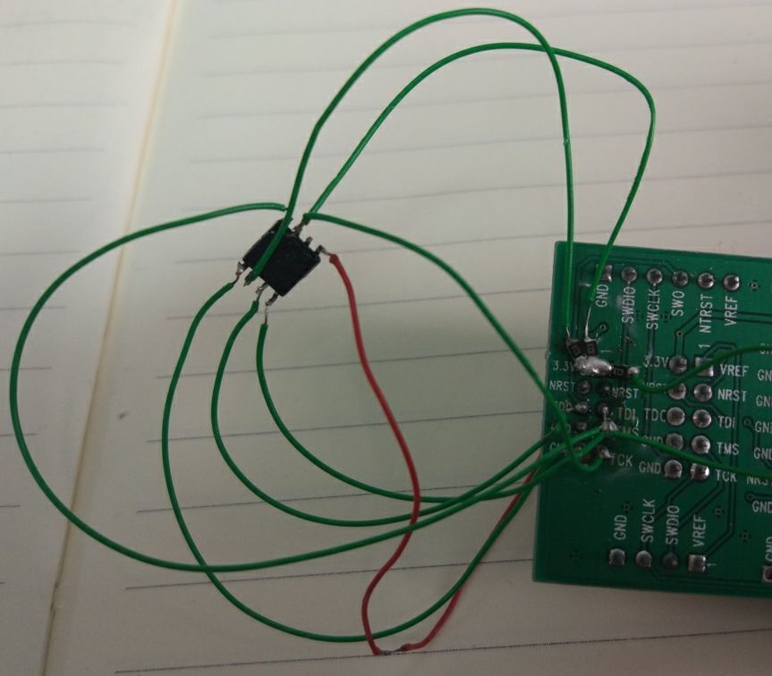

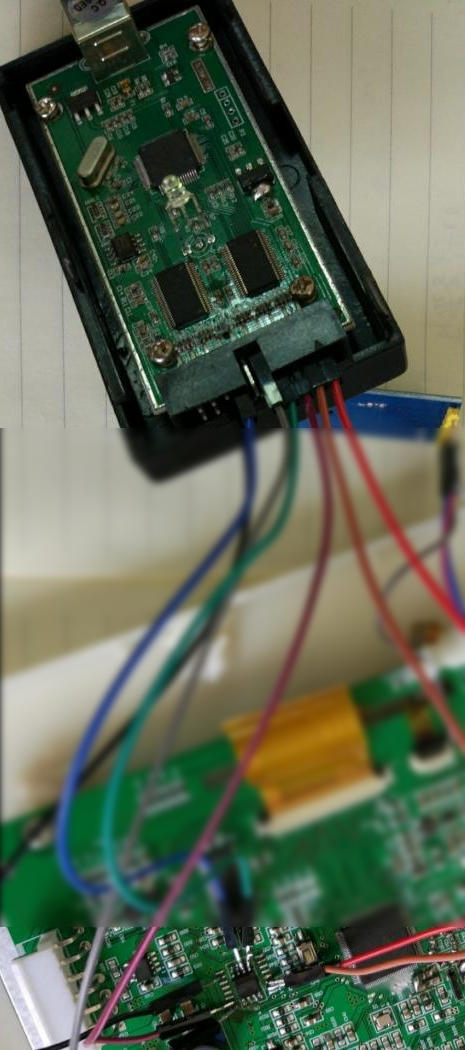

终于在板上飞线搞定。

楼主:可否分享下是jlink和flash之间是怎么连线的?
最近编辑记录 Lvy (2018-02-06 15:05:37)
楼主 #7 2018-02-06 15:54:52
已发帖子: 9,524
Re: 试一试JLINK v9 烧写 spi flash (W25Q256, MX25L256等)
等我把所有的问题确认完之后, 上传一份连线方法。

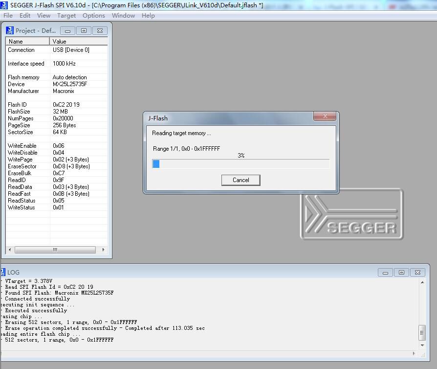

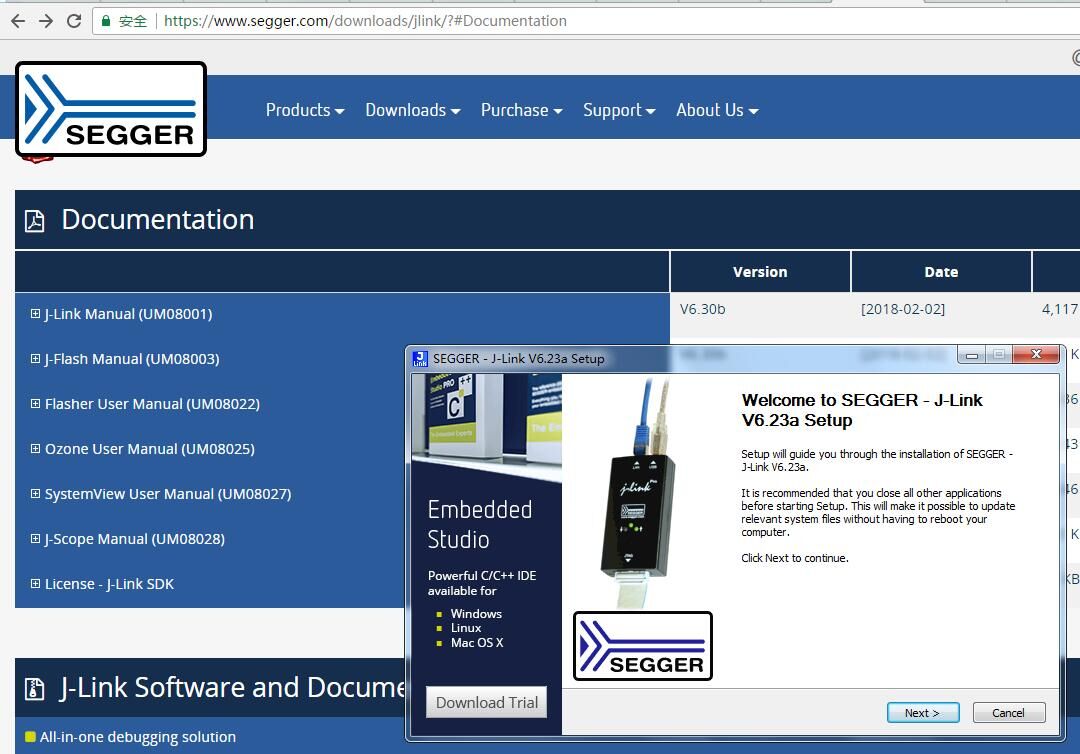

目前发现 jlink v6.10d 软件版本好几个问题,
不能保存flash回读文件,
校验通不过,发现有些字节写进去不对,
目前不清楚是jlink软件版本问题, jlink 时钟速度问题,还是硬件问题.

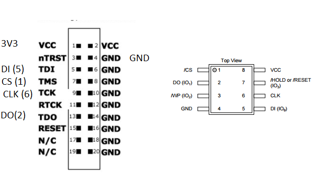

电路图就是这样连接了
JLINK                          |    W25Q256(8PIN)
REF(1)                         |     VCC(8)
TDI(5)                         |     DI(5)
TMS(7)                         |     CS#(1)
TCK(9)                         |     CLK(6)
TDO(13)                        |     DO(2)
至于一楼不能检测到Flash的原因可能是因为 CS# 引脚没有上拉?
明天再确定一下。

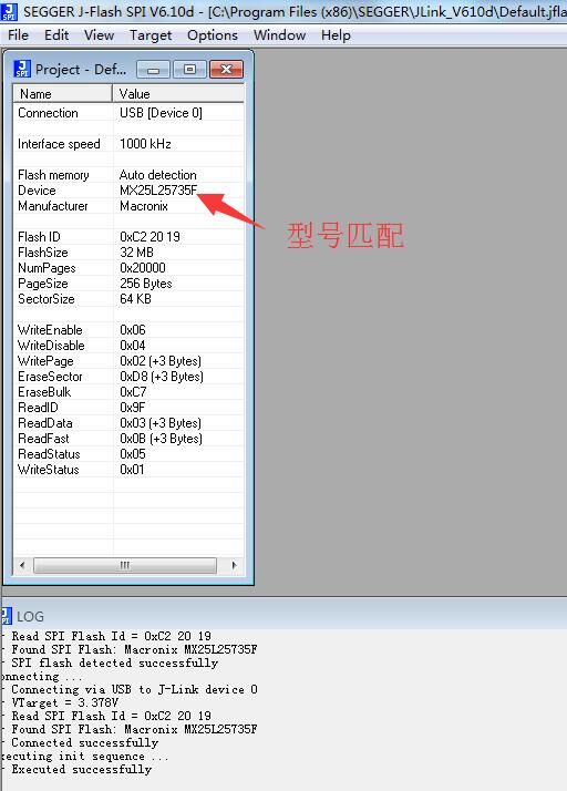

问题终于解决了,
解决方案: 把 CS#(1pin), WP#(3pin), HOLD#(7pin) 都用10k上拉就可以了。

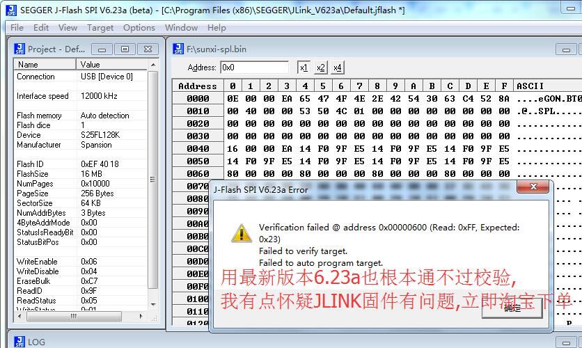

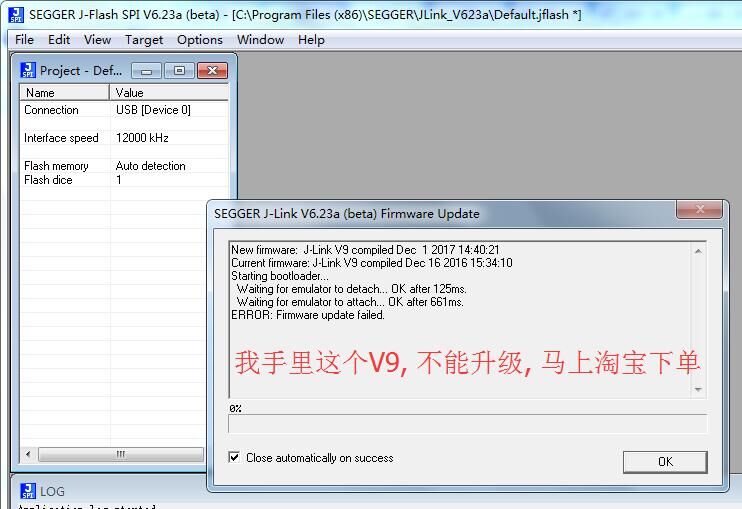

jlink 烧录w25q128 的时候会校验失败, 有点怀疑是jlink固件问题。
所以马上到淘宝买一个能刷新固件的jlink v9.
楼主 #14 2018-02-07 16:04:48
已发帖子: 9,524

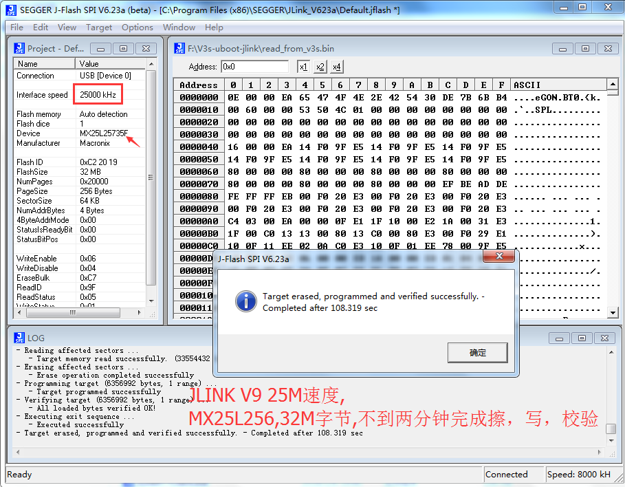

但是 MX25L256还挺正常的, 不到两分钟就完成了 擦,写,校验。
可是华邦的w25q128连校验都过不了, 感觉jlink的软件有bug, 没完全适配好.

今天终于收到JLINK v9了, 自动刷新固件成功.
紧接着我用 JFlashSPI.exe 连接 W25Q128, 擦除,编程,校验成功!
看来还是得用能更新固件的JLINK V9.
