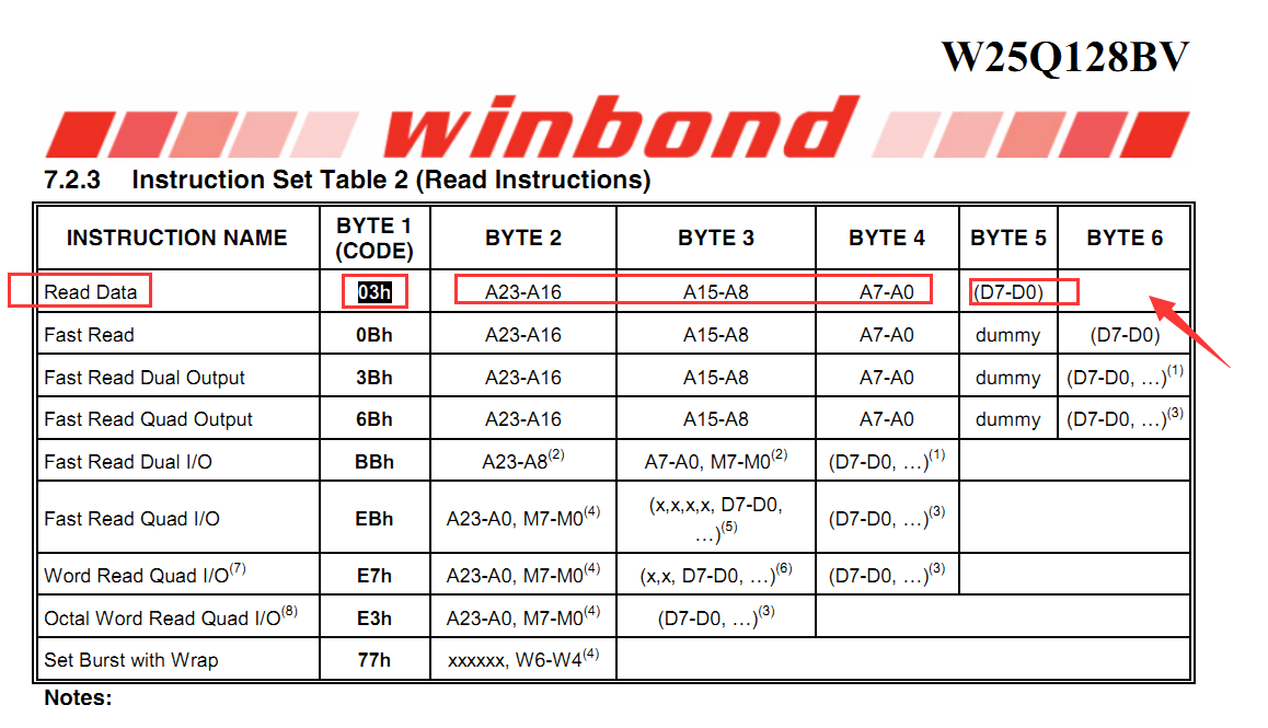

先看w25q128手册的spi 读数据指令:

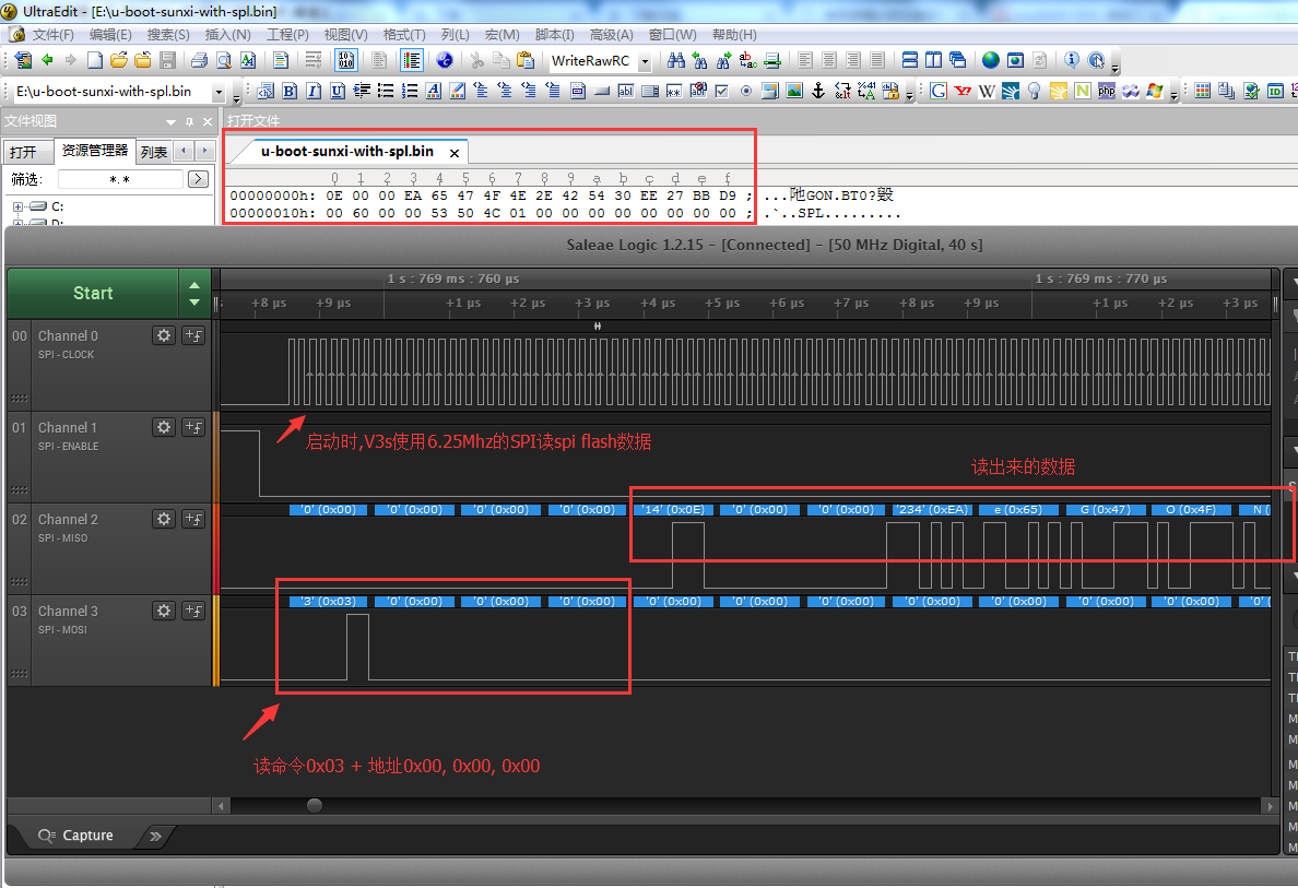

逻辑分析仪检测V3s内部BROM读spi flash的boot0:

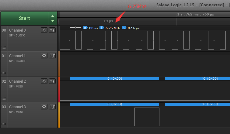

BROM启动的SPI外设时钟为6.25Mhz:

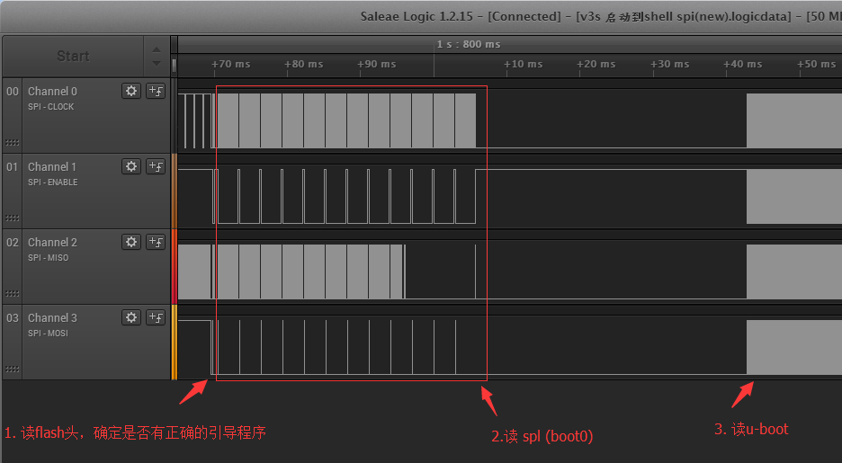

依次加载spl, u-boot:
