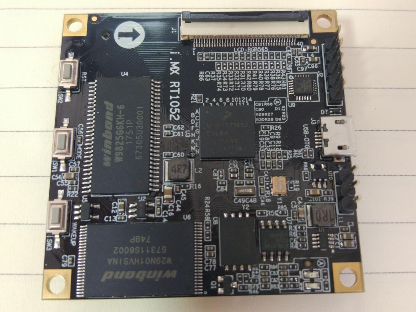

传说中让ST中高端单片机寸草不生的NXP RT1052/RT105x:
资料下载链接随时可能失效,请加Q群 544762792下载
  1. 买野火的板子: 野火秉火 RT1052核心板 开发板学习板 IO全部引出 M7内核600M频率
    核心板原理图: 野火i.MX RT1052-Mini核心板原理图_180308.pdf
机械尺寸1: i.MXRT1052顶层标注.pdf
机械尺寸2: i.MXRT1052底层标注.pdf
下载野火开发板资料: https://pan.baidu.com/s/1qZVR7oo
  1. 购买DAP或者JLINK V9仿真器, 我用的是JLINK V9仿真器, 购买前先问清楚是不是能自动升级的!.

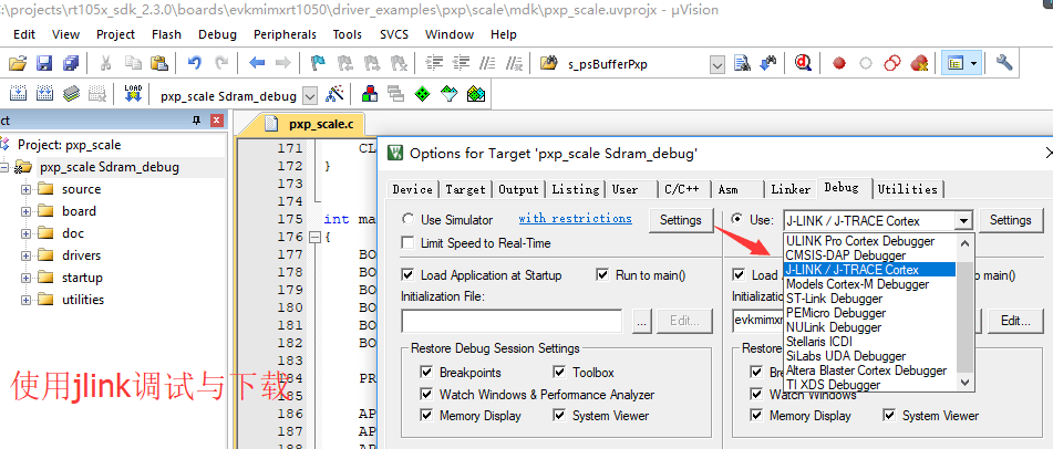

  3. 用keil 5.24 打开SDK里面其中一个项目 rt105x_sdk_2.3.0\boards\evkmimxrt1050\driver_examples\pxp\scale

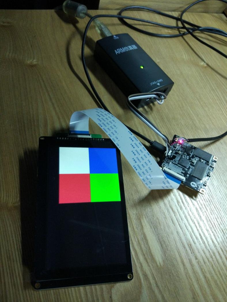

    设置调试为JLINK:
/ Back light. /
#define LCD_BL_GPIO GPIO2
#define LCD_BL_GPIO_PIN 30
调试器为JLINK,
修改为
/ Back light. /
#define LCD_BL_GPIO GPIO1
#define LCD_BL_GPIO_PIN 15
适配野火RT1052开发板的LCD背光控制IO口。

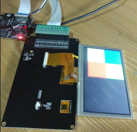

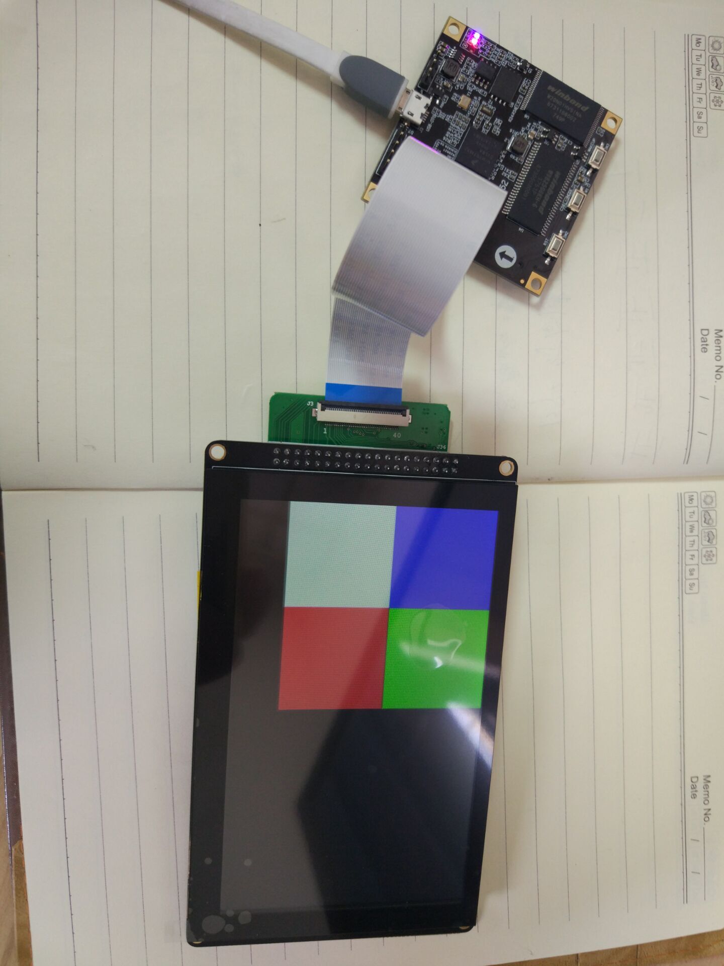

官方开发板和SDK屏幕为4.3寸的480272分辨率, 野火开发板是5寸的800480分辨率,
如果不想看到官方SDK在野火开发板上显示奇奇怪怪的话,可以换上480*272的液晶屏:

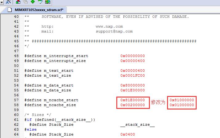

..\..\Output\test.axf: Error: L6220E: Execution region RW_m_ncache size (3302400 bytes) exceeds limit (2097152 bytes). Region contains 0 bytes of padding and 0 bytes of veneers (total 0 bytes of linker generated content).
Finished: 0 information, 0 warning and 1 error messages.
"..\..\Output\test.axf" - 1 Error(s), 2 Warning(s).
Target not created.
Build Time Elapsed: 00:00:14
链接出错...
查找问题中

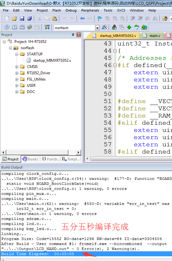

楼主 #5 2018-03-13 13:51:49
已发帖子: 9,523
Re: 野火RT1052/RT105x开发板入坑记录 (持续更新中...)
按这个帖子 "LCD_QSPI"测试例程在SDRAM_Debug模式编译错误解决办法 把配置改成这样:
#define m_ncache_start 0x81000000
#define m_ncache_size 0x02000000
链接通过了。

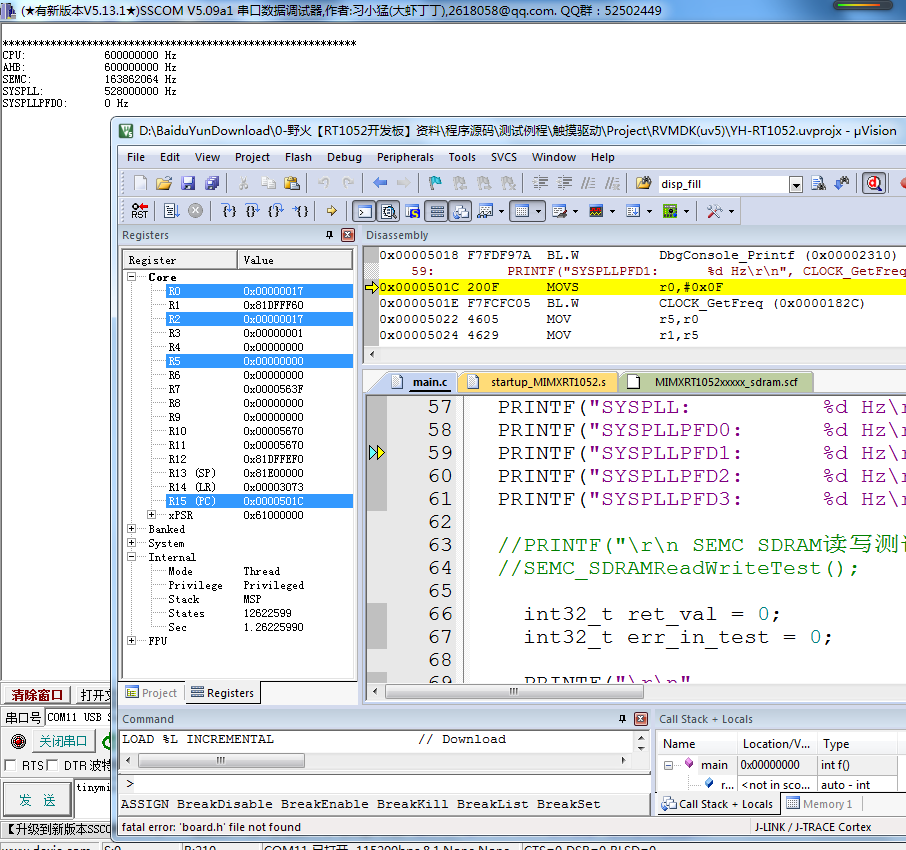

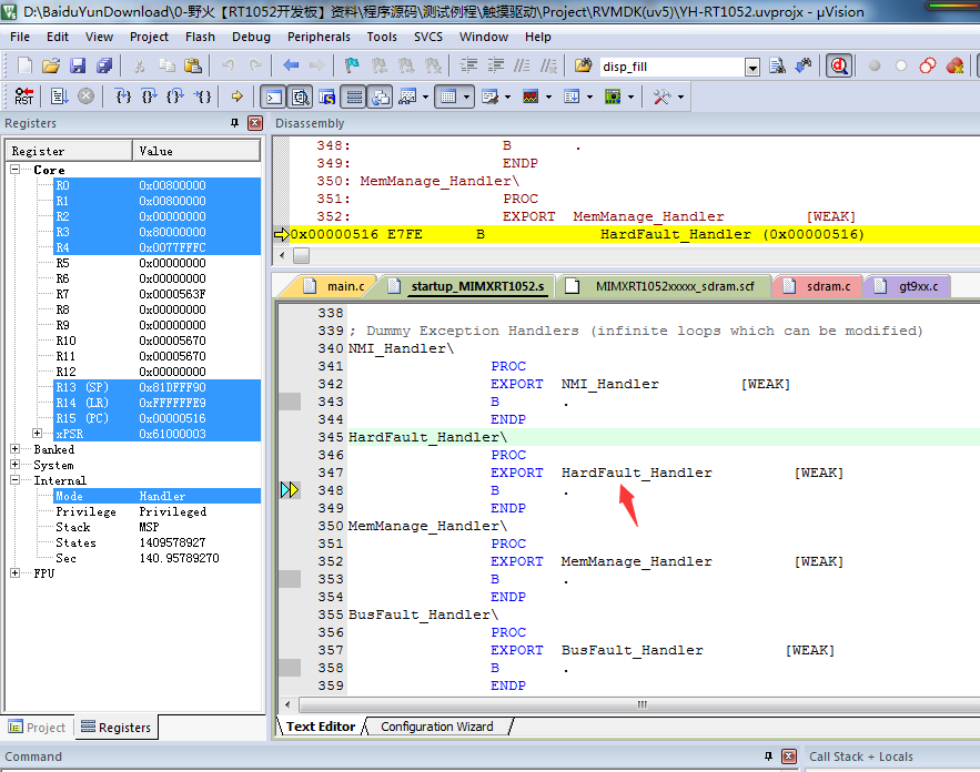

动不动就HardFault_Handler, 这是怎么回事?
楼主 #8 2018-03-13 15:03:20

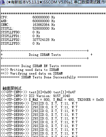

已发帖子: 9,523
CPU: 600000000 Hz
AHB: 600000000 Hz
SEMC: 163862064 Hz
SYSPLL: 528000000 Hz
SYSPLLPFD0: 0 Hz
SYSPLLPFD1: 0 Hz
SYSPLLPFD2: 327724128 Hz
SYSPLLPFD3: 0 Hz
  • Doing SDRAM Tests +
========== Doing SDRAM RW Tests ===========
==>> Writing seed data to SDRAM
==>> Verifying seed data on SDRAM
========== SDRAM Tests Done Successfully ===========
触摸屏测试.
<<-GTP-INFO->> test[0]=0x80 test[1]=0x47
<<-GTP-INFO->> IC2 Version: 9157_1040
<<-GTP-INFO->> X_MAX = 800, Y_MAX = 480, TRIGGER = 0x00
<<-GTP-DEBUG->> [293]ID:0, X:7, Y:11, W:7
<<-GTP-DEBUG->> [337]Touch id[ 0] release!
电容触摸屏demo全速跑正常,
上面的sdram demo是我修改了m_ncache_size导致???
楼主 #9 2018-03-13 23:02:37
已发帖子: 9,523
LCD_QSPI demo 可以用jlink v9在 sdram里面调试了!
