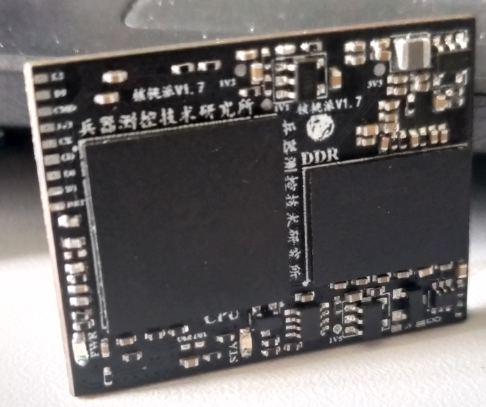

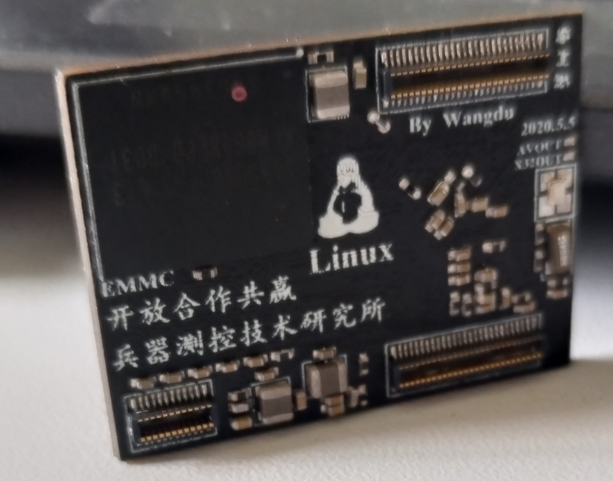

上次预告的全志H3核心板焊接完成了
核心板渲染图
6层 24mmX32mm 引出100Pin
焊接完成
下面是硬件调试遇到的一些问题
1、使用回流焊机焊接BGA 出现虚焊,后续了解到BGA焊接需要轻压芯片,风枪重新焊接后,3V3、1V2、1V5、5V均正常
2、24M晶振问题:H3虚焊导致晶振不起振,重新焊接后输出24MHZ 正常
3、32.768KHZ晶振不起振,晶振输出管脚电压0V 目前仍未解决
4、电容电阻离得太近导致连锡短路,已解决

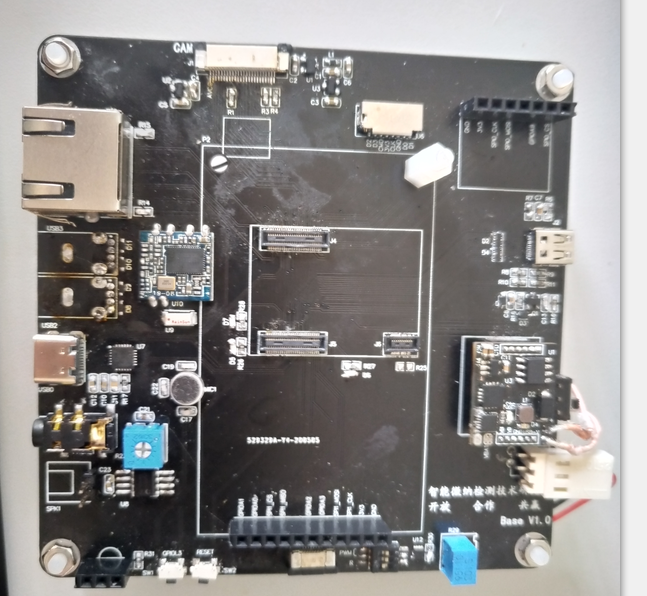

下面是测试底板

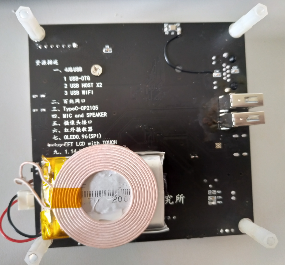

底板上的电源模块支持锂电池管理、升压5V、降压3.3V,和5V/1.5A的无线充电
等我写完作业 就弄软件 先用友善的nanopi neo core的固件启动
要是可以正常启动了 就给大家分享一下
要是GG了 也分享给大家 一起找找问题
主要是怕这玩意不能用 凉了大家的心

最后一张图里的蚊香状的东西是什么?
看到了,无线充电。
天线叠在电池上,无线充电时会对电池有影响不?
最近编辑记录 Gentlepig (2020-05-16 11:54:50)

用的nanopi neo core的IMG 上电状态指示灯不亮
测量tf卡CMD电压是0V 但我确实拉高了
然后又测量了emmc的CMD电压 是3.3V
测试电源电压均正常
敢问各位技术大佬
从tf卡启动 需要做哪些处理呢
暂时没啥影响 使用隔磁片会导致 发射端芯片发热严重 所以就不用隔磁片了

Re: 上次预告的全志H3核心板焊接完成了
老铁们 这种新画的板子 第一次该怎么启动呀。。。。。支支招呗
楼主请问下他这个的硬件调试流程是怎样的,自己最近也在做这个玩,看过你的之前的调试流程,都是是懂非懂的感觉。问下楼主在电源和CPU焊好后是不是直接可以进去FEL模式,通过usb0刷程序了?还有那个电源模块的使能引脚接在cpu上,cpu上的电源使能引脚在芯片上电后会自动去使能那些电源?
之前我也不懂啊 都是问其他老哥 一点点学的
原理图看的nanopi的 他们就是这样连接的 使能管脚当然也可以不用连cpu,直接拉高就行了
电源 cpu焊好之后可以进的 我是把ddr和emmc都焊上才测试的
