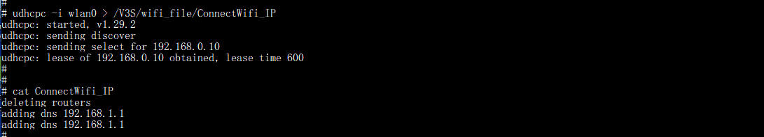

用udhcpc -i wlan0 如何获取当前分配的IP地址

Re: 用udhcpc -i wlan0 如何获取当前分配的IP地址
哇酷小二 wrote:
你是要程序获取IP地址?
是的 就是DHCP分配了地址了 我程序要怎样知道这个分配IP
我现在就是用 ip addr show | grep \"scope global wlan0\"去读取出来放到文件中 再去解析文件 我觉得太麻烦了
完成了 我用的是这个
QString WifiList::GetCurrwlan0IpAddr(QString str)
    QString filename = "/V3S/wifi_file/Wifi_Addr";
    QFile file(filename);
    if(!file.open(QIODevice::ReadOnly))
        qDebug()<<"!file.open(FileName) error";
        return NULL;
    QTextStream stream(&file);
    QString ReadLineStr = stream.readLine();
    if(ReadLineStr == NULL)
        return NULL;
    QStringList str3=  ReadLineStr.split("/",QString::SkipEmptyParts);
    QStringList str=  str3[0].split("/",QString::SkipEmptyParts);
    QStringList str1 = str[0].split(" ",QString::SkipEmptyParts);
    return str1[1];*/
    QString str1;
    QList<QNetworkAddressEntry> list;
    QHostAddress                addr1;
    QNetworkInterface addr = QNetworkInterface::interfaceFromName(str);
    list = addr.addressEntries();
    if(!list.isEmpty())
            addr1 = list.at(0).ip();
            str1 = addr1.toString();
            CurrConnectWifiIP = str1;
            //IPAddres = CurrConnectWifiIP;
    qDebug()<<str1;
    return str1;
