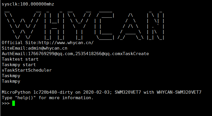

SWM320成功移植micropython

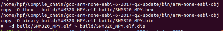

SWM320编译micropython成功
make CROSS_COMPILE=/e/swm/gcc-arm-none-eabi-6-2017-q2-update-win32/bin/arm-none-eabi-
图片:

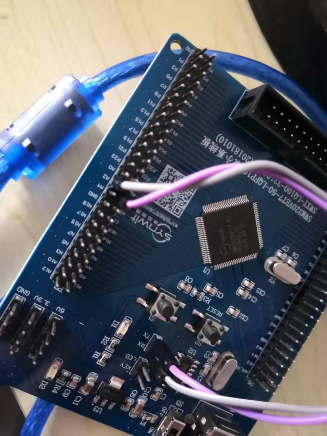

SWM320的串口需要短接(A2接到RX,A3接到TX)
图片:

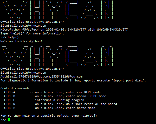

最后是将生成的bin文件通过Jlink烧录(串口烧录至今还未测试成功),然后打开串口工具,串口测试运行;
图片:

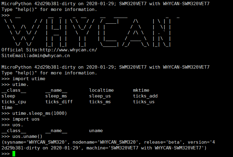

更新beta0.3.0
更新日志:
1,添加命令回滚功能,完善shell,添加命令补全支持。
2,添加utime和uos模块支持。
SWM320_MPY_beta0_3_0_20200129-1503.zip

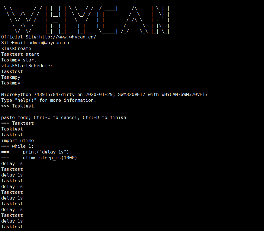

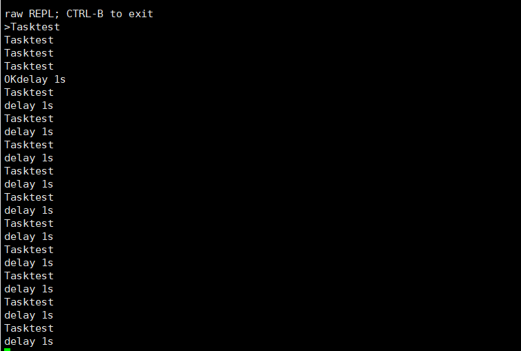

更新beta0.3.1
更新日志:
1,测试raw repl mode,注意此模式无回显而且输入命令后按ctrl+d执行。
2,移植了freertos仅供测试,还没对接到micropython的api,just for funny。
欢迎使用测试脚本:
import utime
while 1:
print("delay 1s")
utime.sleep_ms(1000)
SWM320_MPY_WHYCAN_beta0_3_1.zip

#20 2020-02-03 22:46:09
xiaohui
注册时间: 2019-01-15
已发帖子: 259
积分: 122.5
Re: SWM320成功移植micropython
更新beta0.3.1
更新日志:
1,修改主频为100MHZ
欢迎使用测试脚本:
import time
def int_add_test(n = 1000000, a = 12345, b = 56789):
t1 = time.ticks_ms()
sum = 0
for i in range(n):
sum = a + b
t2 = time.ticks_ms()
r = time.ticks_diff(t2, t1)/1000
print(' Integer Add test', n, 'times: ', r, 's')
return '%.2f'%r
int_add_test()
SWM320_MPY_beta_0_3_1_20200203.zip

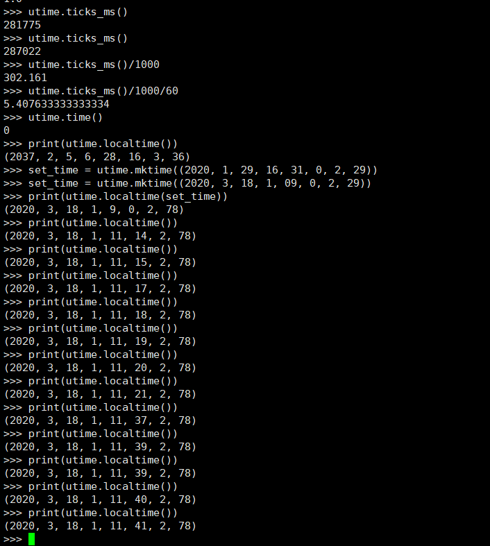

#25 2020-03-18 01:25:26
xiaohui
注册时间: 2019-01-15
已发帖子: 259
积分: 122.5
import utime
print(utime.localtime())
set_time = utime.mktime((2020, 3, 18, 1, 26, 0, 3, 31))
print(utime.localtime(set_time))
