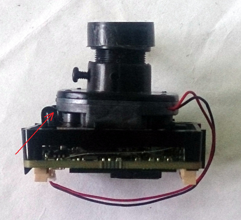

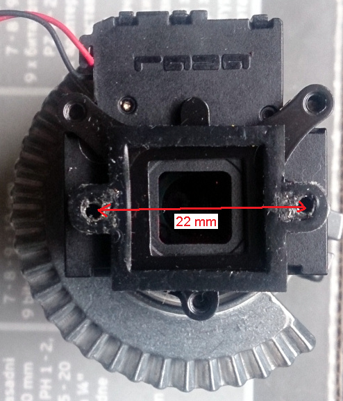

不幸的是他们有一些问题:
Lens2
红外滤镜孔之间的空间是20毫米,我的许多镜头是22毫米。
IP Cam module
即使使用小型红外滤光片,塑料也会推动滤光片。
看来这个设计不好。
#2 2018-05-09 06:33:46
Re: Hi3516CV300 H.265智能分析网络摄像机模组
我记得是有两种规格间距。
#3 2018-05-09 08:44:31
已发帖子: 9,523
超级萌新 wrote:
我记得是有两种规格间距。
对.
20mm:
https://item.taobao.com/item.htm?id=44583419232
22mm:
https://item.taobao.com/item.htm?id=42157538959
