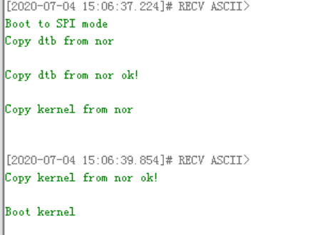

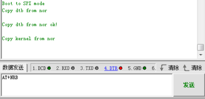

想做一个简易的引导f1c100s的bootloader,查阅了很多资料,最后看了韦东山视频发现做一个简易的引导linux的boot并不难。
简易boot源码https://www.cnblogs.com/blogs-of-lxl/p/5906103.html 。手里正好有tiny200s的板子,所以想在这个板子上移植这个boot。
达克罗德大神的裸奔代码正好可以用上,在这个基础上加上引导代码即可。现在的问题是copy内核到sdram出现问题,卡在了拷贝内核到sdram的过程。如下:

问题现象:
楼主 #2 2020-07-04 13:33:38
已发帖子: 857
积分: 698
Re: 修改韦东山的简易bootloader遇到问题
取sdram地址搞错了,改成如下:
volatile unsigned int *sdram_dtb_start = (volatile unsigned int *)0x80030000;
    volatile unsigned int *sdram_kernel_start = (volatile unsigned int *)0x80040000;
    // void *sdram_dtb_start = (void  *)0x80030000;
    // void *sdram_kernel_start = (void  *)0x80040000;
启动kernel还有问题,继续。。。

Copy kernel from nor ok!
这句打印出来了没
这句打印出来了没
打印了
