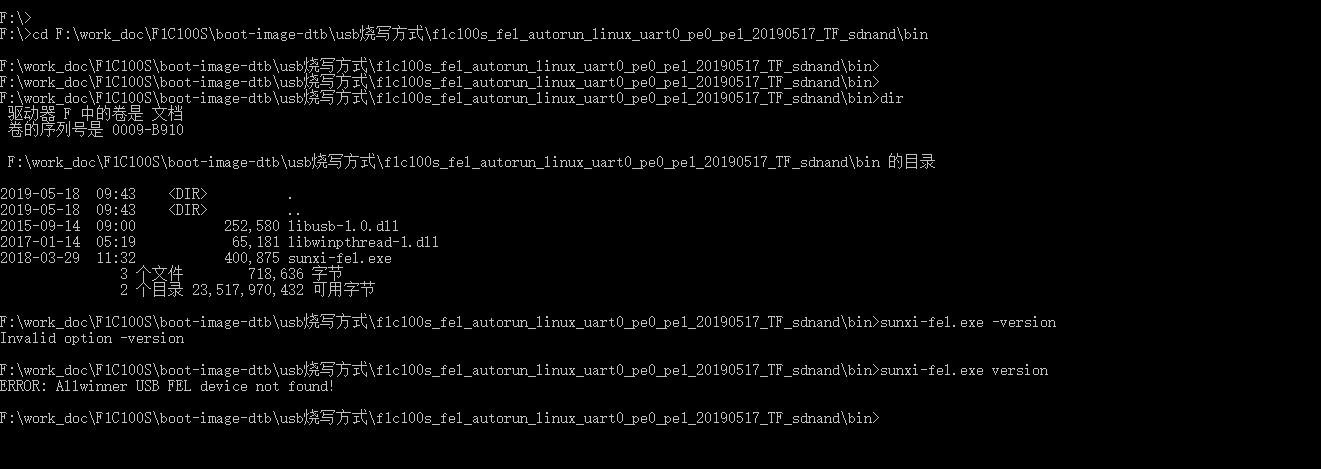

F1c100s USB启动 Linux,并且把SD NAND/TF卡挂载为电脑U盘, 然后可以通过dd或Win32DiskImager任烧写
求助 晕哥 , https://whycan.cn/t_2449.html 这个操作视频,不知为啥播放不了,
操作上需要注意啥,晕哥,
好消息!
f1c100s 的也搞定了: f1c100s_fel_autorun_linux_uart0_pe0_pe1_20190517_TF_sdnand.7z
(登录账号: root, 密码: whycan.cn)
f1c100s 通过USB启动 Linux,并且把SD NAND/TF卡挂载为电脑U盘, 然后可以通过dd或Win32DiskImager任烧写
不好用? 上挖坑网打我呀呀呀呀呀呀呀呀呀呀呀呀呀!!!!!!!!!!
荔枝派 nano 开发板验证通过!
ERROR: Allwinner USB FEL device not found!
https://whycan.cn/t_4923.html

#6 2020-07-17 11:19:08
已发帖子: 3,409
积分: 1907
Re: F1c100s USB启动 Linux,并且把SD NAND/TF卡挂载为电脑U盘, 然后可以通过dd或Win32DiskImager任烧写
运行批处理问题了吗,中间有没有出现进度条,硬件是不是荔枝派,和视频里面有什么不同吗?
nano TF 要在内核运行起来之前 插上,就可以了。。不知道为什么,但是这个我还不是和能理解 哪里出问题导致的。
下面 这个 是 晕哥 帖子 https://whycan.cn/t_2449.html 里坑友 提到的解释,他跟我遇到的情况一样,不过他是v3s。
由于无法挂载SD nand ,我的产品没发开发下去,周五约了晕哥,晕哥百忙之中,帮我指点了一下,并现场参观了晕哥的操作,发现问题在USB的ID检测上,经过查询:
当设备检测到USB_ID信号为低时,表该设备应作为Host用。
当设备检测到USB_ID信号为高时,表示该设备作为Slave用。
那么我们只需要把PF6拉高即可。
感谢晕哥的支持,非常感谢。

#8 2020-07-17 17:23:04
已发帖子: 3,409
积分: 1907
你的sd nand前面出了110错误,导致模拟成u盘那个命令失败,但是奇怪后面又识别到分区了。
你手动执行那行模拟命令试一试呗
