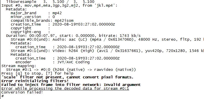

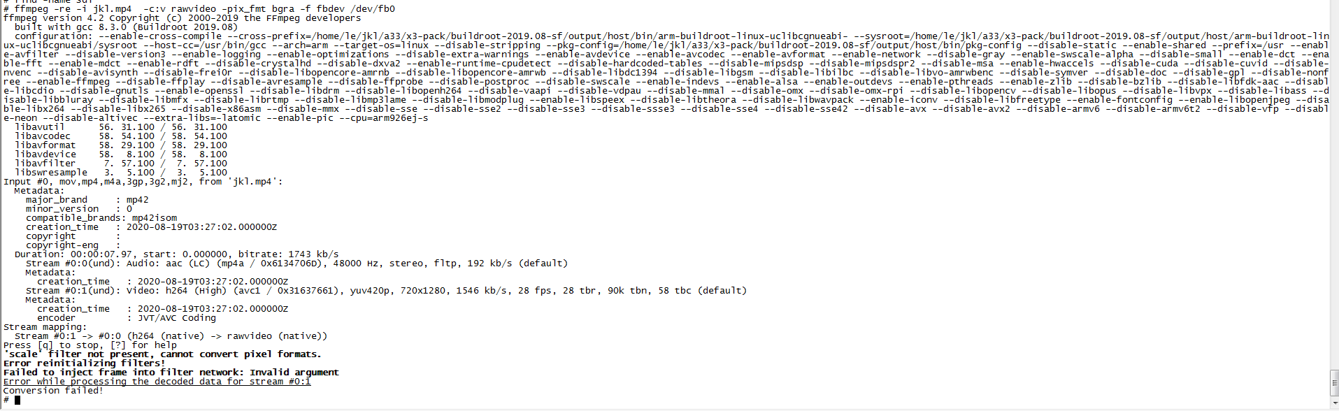

请问一下,我现在也想采用您这种方式来实现视频的播放,但是我按照您上面的命令有如下错误:
最近编辑记录 jkl (2020-08-20 20:04:23)
#6 2020-08-20 20:07:35
jkl
注册时间: 2019-11-18
已发帖子: 271
积分: 154.5
Re: f1c200s(tiny200,f1c100s)如何播放视频spi flash里的视频?
#7 2020-08-20 20:29:23
已发帖子: 3,409
积分: 1907
揣测一下,应该是fb0的像素格式和ffmpeg命令行输出的格式不兼容,
你输出的可能是yuv420? 而fb0是rgb格式.
试一试ffmpeg命令行看有没有别的参数,可以输出rgb.
