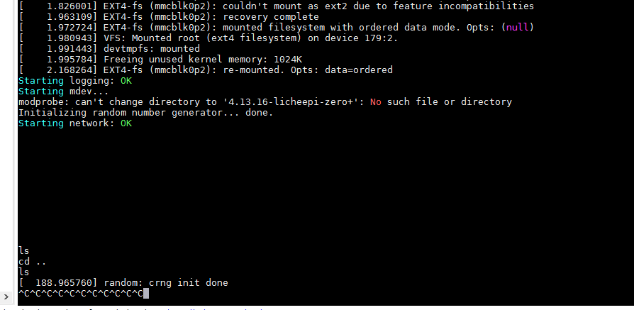

在跟文件系统中我将登录的root去掉了 要怎么到输入命令界面了
楼主 #2 2019-05-22 14:04:24
无情一刀
注册时间: 2018-09-04
已发帖子: 723
积分: 690
Re: 在跟文件系统中我将登录的root去掉了 要怎么到输入命令界面了
我里暂时没有放程序 就是内核和文件系统
#3 2019-05-22 14:06:53
已发帖子: 9,523
检查 /etc/inittab 文件

#console::respawn:/sbin/getty -L console 0 vt100 # GENERIC_SERIAL 这个要输入登录账号密码
console::respawn:-/bin/sh ###这个是不需要登录

楼主 #4 2019-05-22 14:11:15
无情一刀
注册时间: 2018-09-04
已发帖子: 723
积分: 690
我用的是这个方法
开机自启动
buildroot 根文件系统
修改/etc/inittab:
ttyS0::respawn:/root/logintest -L ttyS0 115200 vt100
新建logintest:
#!/bin/sh
/bin/login -f root
#5 2019-05-22 14:49:51
已发帖子: 9,523
改用我3楼的试一试

感谢!!!我用这个命令成功避过终端
