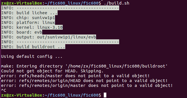

用C600的bsp文件,运行build.sh,出现如下错误,如何解?
看内容是少了 head什么的,但是怎么设置呢。。。

你是不是下载 @assert 的bsp包?

应该是进坑了,好像有许多东西要apt-get install一下啦!

嗯,是的。

那个他是为了体积,把 git 目录删掉一部分了,不理那个git错误就是了。
buildroot/dl 里面软件的临时下载地址: http://test3.whycan.cn/dl.tar
参考一下这个帖子: https://whycan.cn/t_1008.html

我按照你之前的帖子,先apt-get install了一些东西,现在build.sh可以运行了,我想问的还需要配置其他的文件吗?这个编译的文件直接能烧到spiflash里运行吗?

配合主线 u-boot 可以运行.
