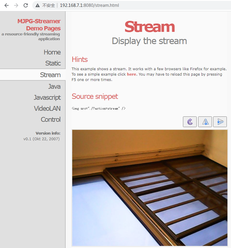

分享荔枝派zero V3s gc0312 / gc0308 mjpg-streamer IP摄像头固件
TF卡固件下载: sysimage-sdcard.7z
直接通过 USB RNDIS 联网,
装好RNDIS驱动之后,USB线插入电脑, 电脑自动生成RNDIS网卡,自动获取IP地址.
网页打开 http://192.168.7.1:8080/ 即可。

ifconfig usb0 down
ifconfig eth0 192.168.7.1
/etc/init.d/S80dhcp-server restart
这样可以RJ45以太网联网.

流畅性还行, 荔枝派zero v3s gc0312 tf卡固件下载: sysimage-sdcard-linaro-jpegturbo.7z

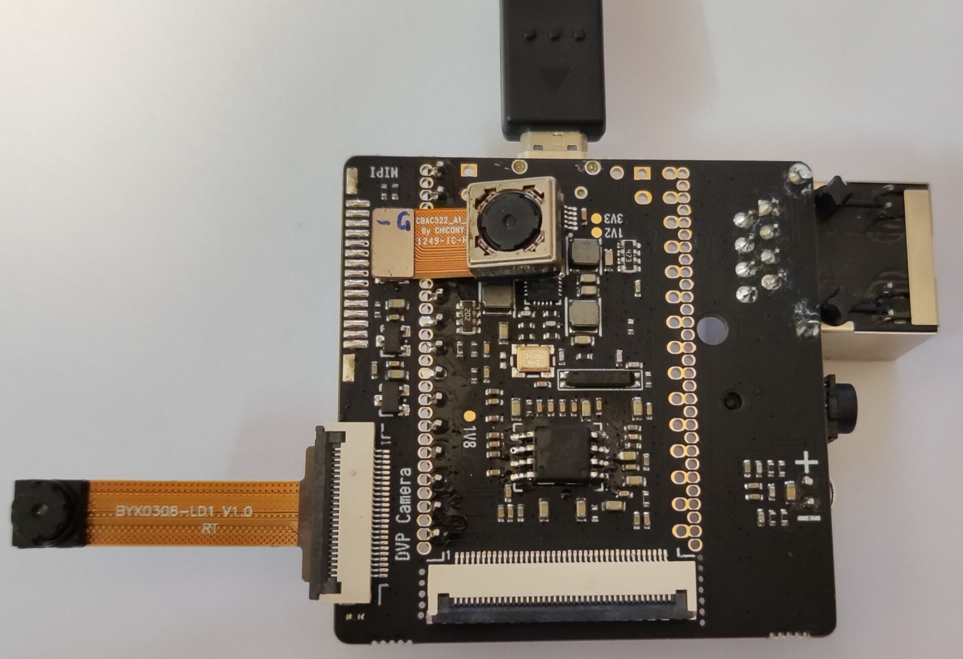

荔枝派zero v3s gc0308/gc0312固件: sysimage-sdcard-gc0308-gc0312-20101013.7z (linux5.4.70 LTS版本)
gc0308使用方法: 文件devicetree_gc0308.dtb 覆盖 devicetree.dtb
gc0312使用方法: 文件devicetree_gc0312.dtb 覆盖 devicetree.dtb

荔枝派zero v3s 开发板16M spi nor flash gc0308摄像头测试固件:
sysimage-nor-licheepi0-v3s-gc0308-20201015.7z (MX25L256 测试通过)
测试方法, USB线插入开发板, 电脑自动生成RNDIS网卡, 网页打开 http://192.168.7.1:8080/ 即可。
