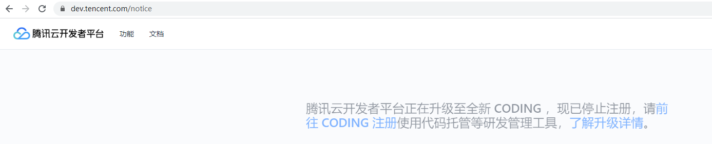

#14 2020-02-11 23:50:58
飞翔工控
注册时间: 2019-11-21
已发帖子: 95
积分: 93.5
Re: bitbucket/gitee 都限制仓库大小了, 没有自建git仓库的朋友们,我来推荐一个腾讯云旗下的代码托管平台
notepad-- wrote:
Q群朋友说, 要迁移到腾讯云托管才可以无限空间: https://dev.tencent.com/help/doc/account/up-to-tencent
但是我登录 http://dev.tencent.com/login 怎么也不出现 【关联 CODING 帐号】
只能重新来一次了。
传SSH私钥 ==> 新建仓库 => git push 又得重走一遍。
腾讯云开发者平台正在升级至全新 CODING ,现已停止注册,请前往 CODING 注册使用代码托管等研发管理工具,了解升级详情。
挂了!
挂了!
挂了!
就知道马化腾不会做亏本的生意.
