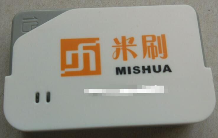

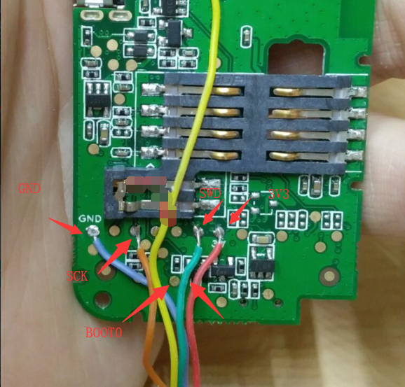

来来来,再来拆一个前几年1元包邮的蓝牙POS机器, 试一试能不能把 btstack 跑起来.

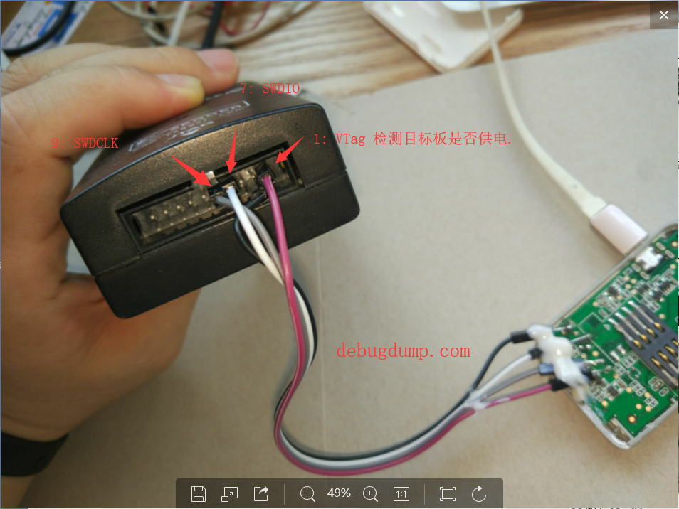

Re: 来来来,再来拆一个前几年1元包邮的蓝牙POS机器, 试一试能不能把 btstack 跑起来.

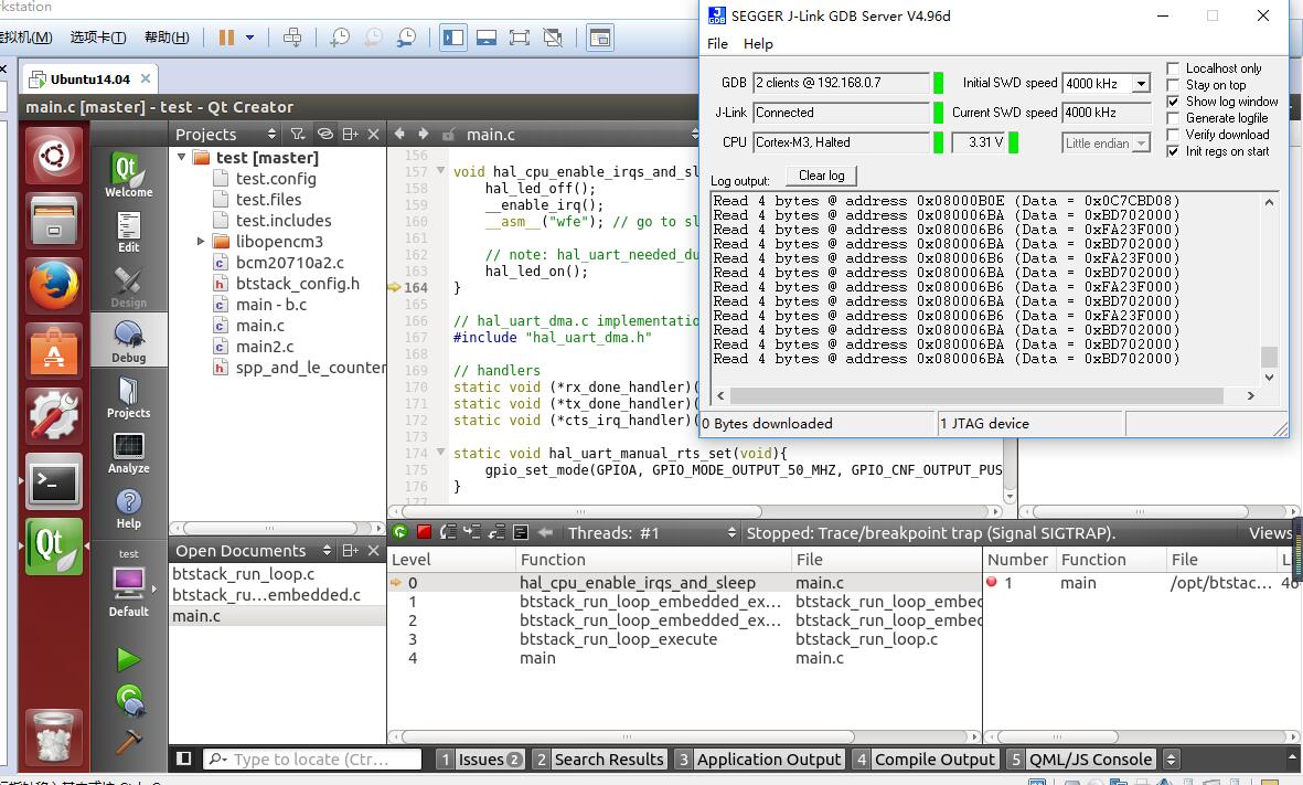

通過 JLinkGDBServer.exe 建立一个调试代理,基本可以用 QtCreator 调试了.
参考: https://whycan.cn/t_1210.html
后记:
这个调试太鸡肋了, 断点基本是废物.

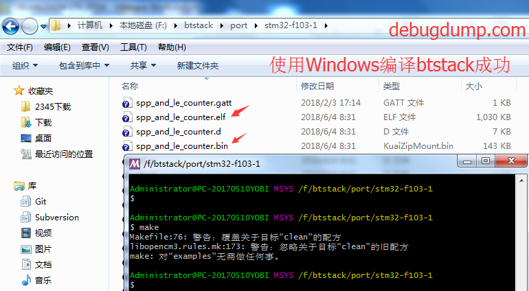

根据2楼资料,可以在Windows下顺利编译出可执行文件.

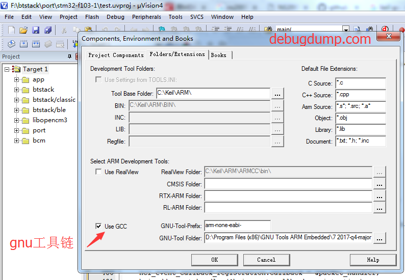

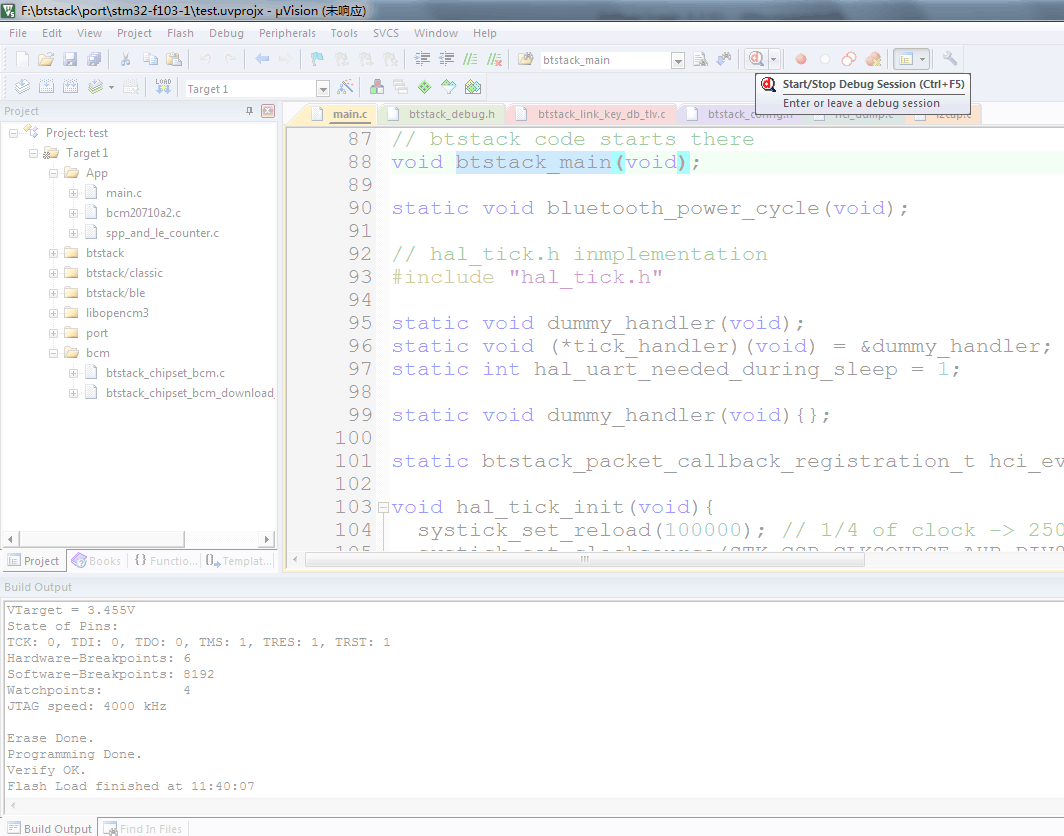

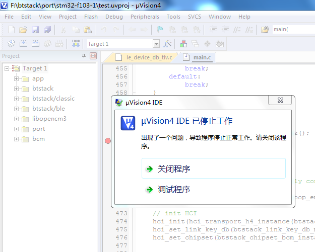

九牛二虎之力搞了个 gcc 工具链的keil4/keil5 的工程, 编译、链接、下载程序正常,一调试就奔溃。

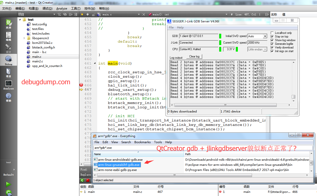

楼主 #8 2018-06-04 14:48:46
已发帖子: 9,523
再次在Windows下试了一把 QtCreator + arm-linux-gnueabihf-gdb.exe + jlinkgdbserver,
这次比较正常了.
arm-linux-gnueabihf-gdb.exe 这个是xboot提供的eclipse开发包里面的.
