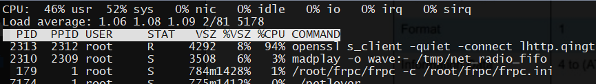

求教 V3s wget 或者 curl 命令如何使用硬件AES 硬件加速来实现openssl支持呢?
求教 V3s wget 或者 curl 命令如何使用硬件AES 硬件加速来实现openssl支持呢? wget一个https文件,CPU占用率很高!!
