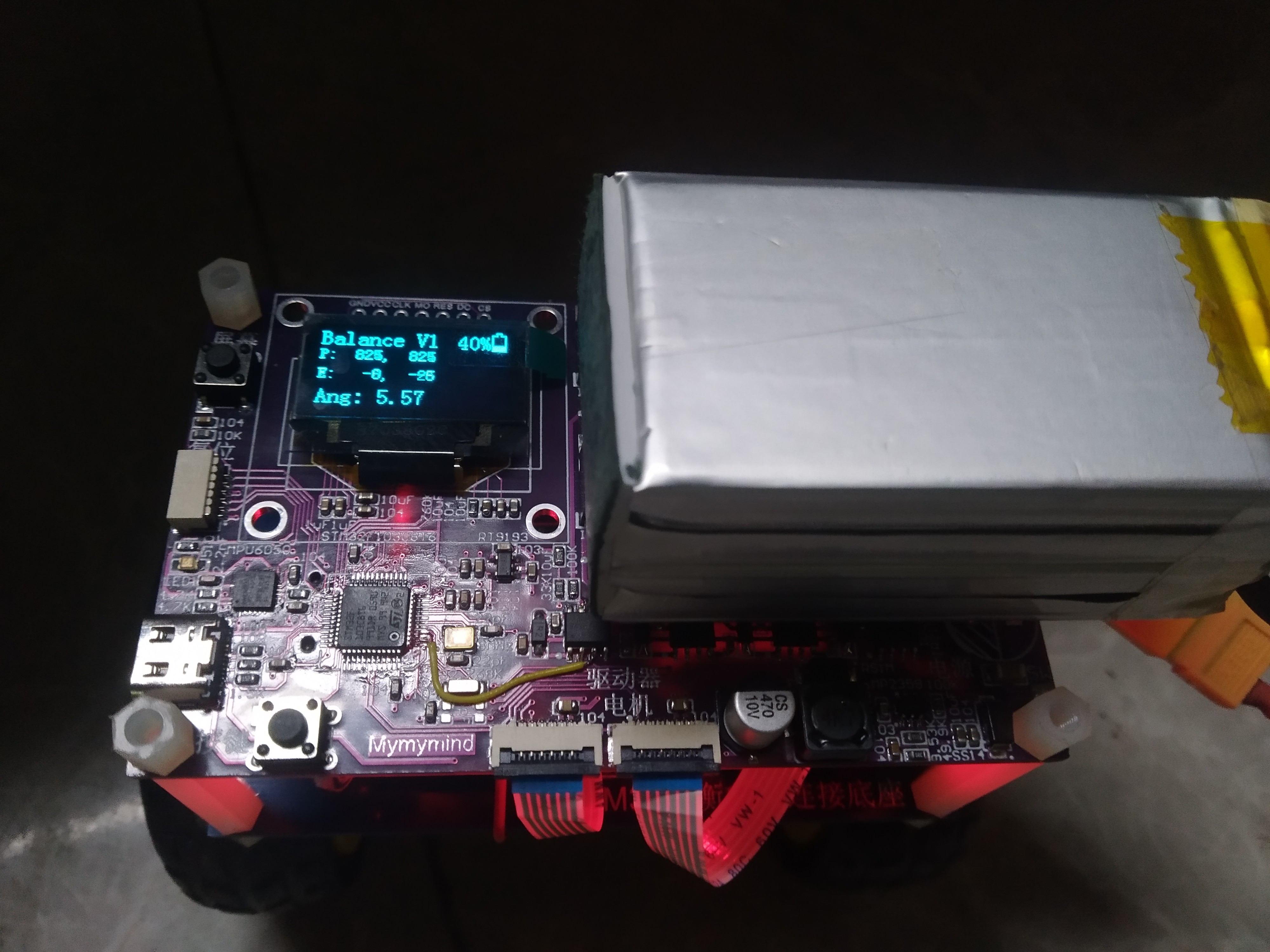

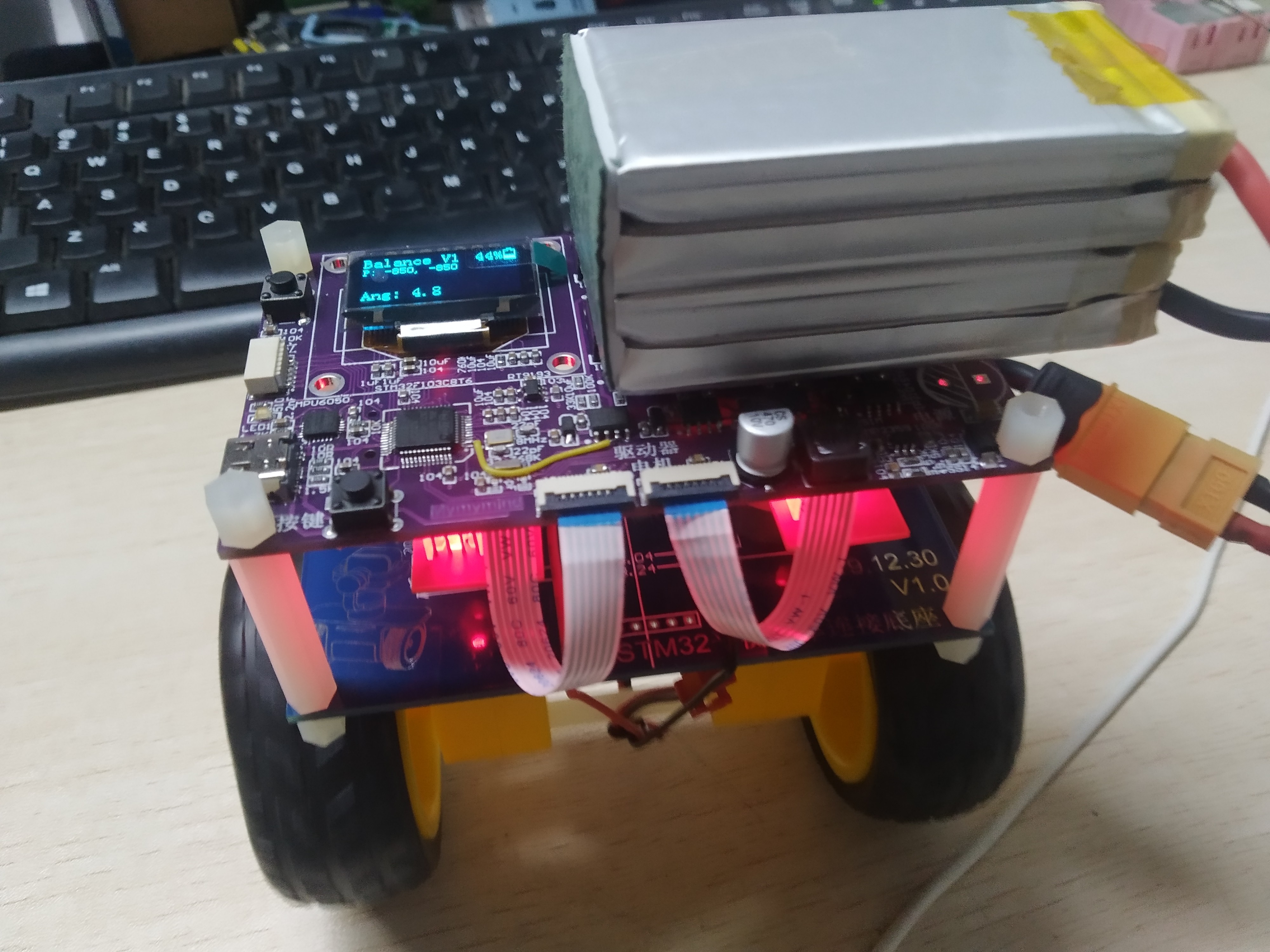

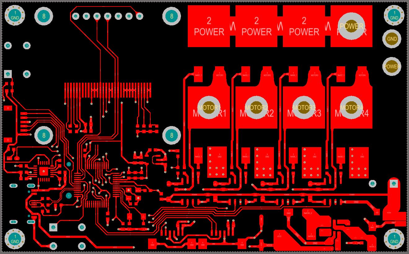

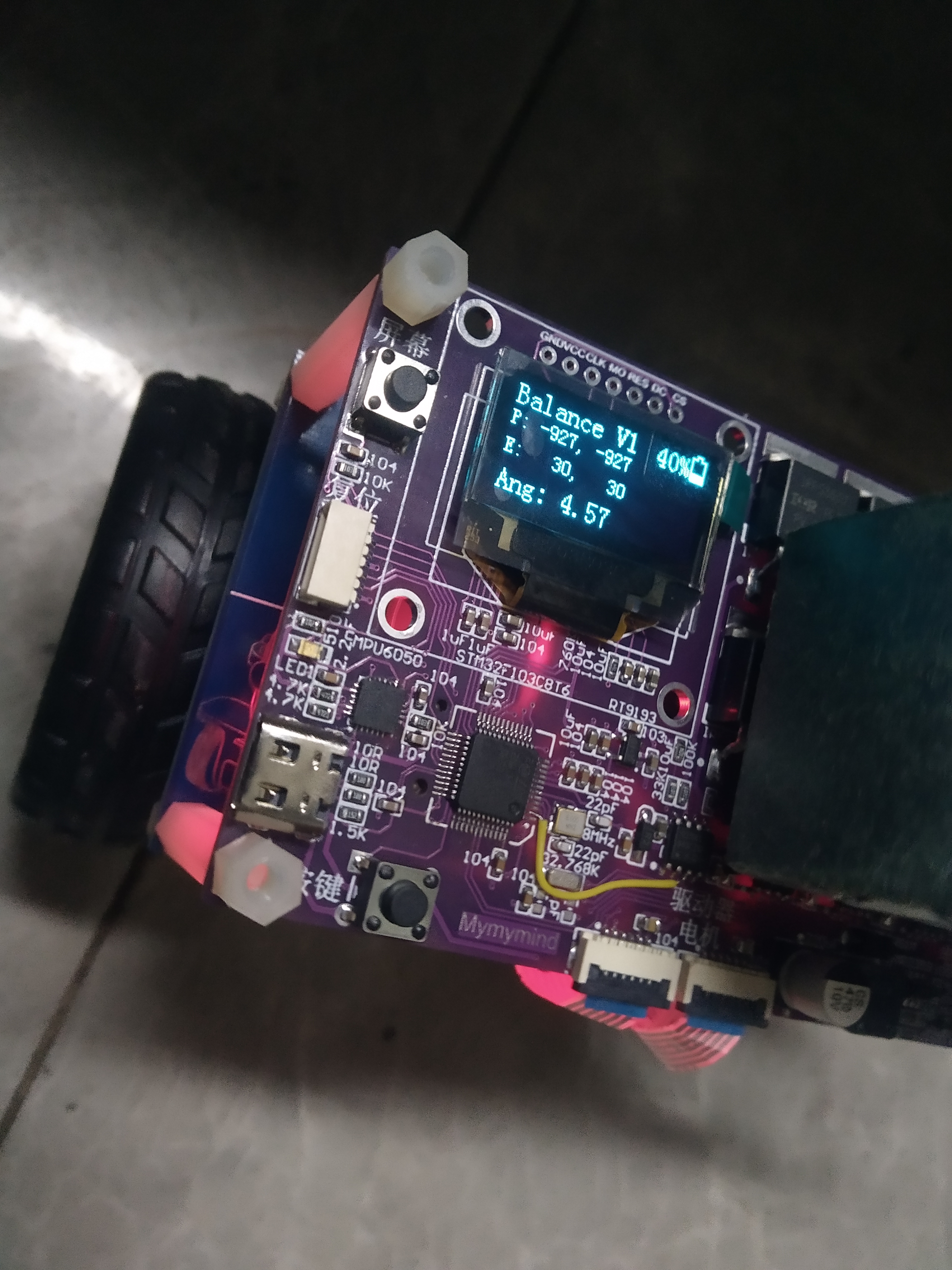

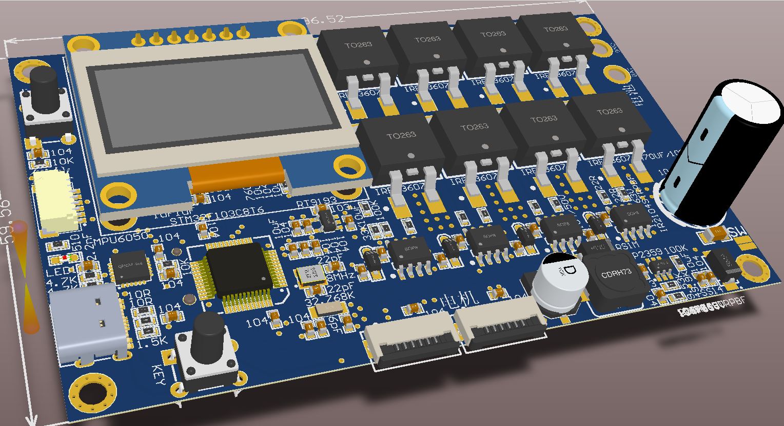

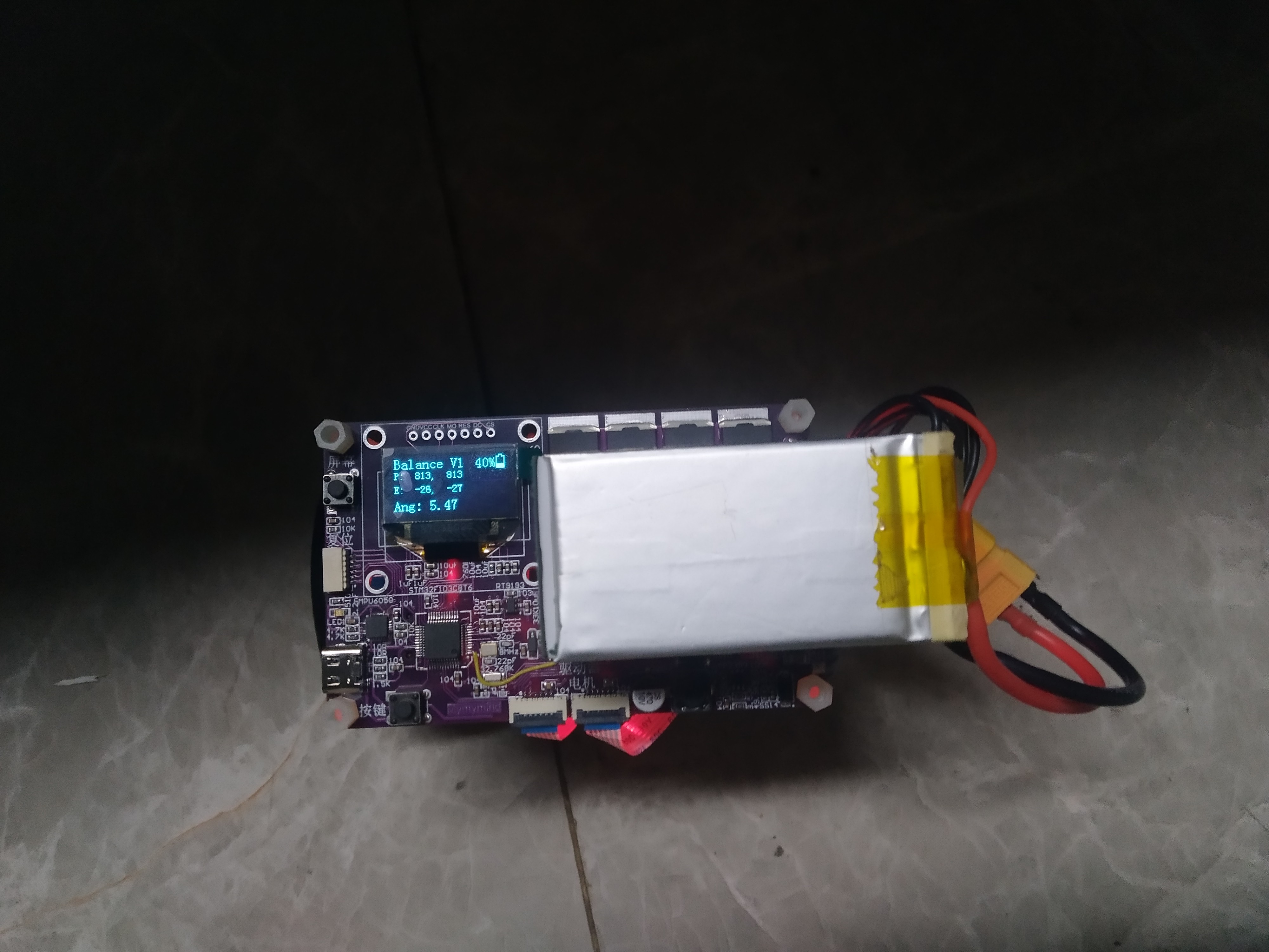

【自制】PCB结构-平衡小车~~~开源
自制平衡小车,主控stm32c8t6,mpu6050六轴陀螺仪,
Type-C USB固件更新、调试口,2路mos全桥驱动器,

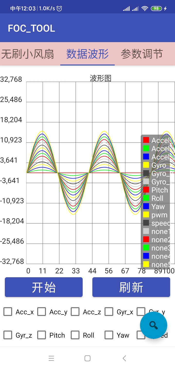

支持大电流电机驱动,OLED大屏显示,APP支持16路
波形显示,支持虚拟摇杆和波形同屏显示,支持WiFi、
蓝牙BT和BLE
视频演示地址: https://www.bilibili.com/video/BV1BR4y1g7vg
视频演示
项目地址: https://github.com/Cuixudong/MyBalanceCar
