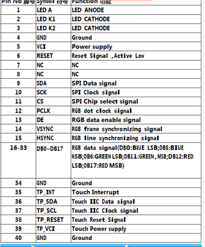

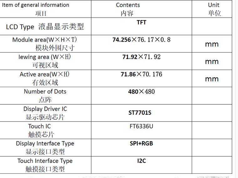

关于Zero v3s驱动ST7701S IPS 480*480屏 SPI+RGB,有大佬写个入门教程吗?

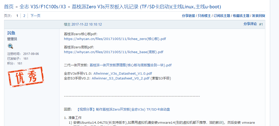

对了,编译是走的这个大佬的流程。

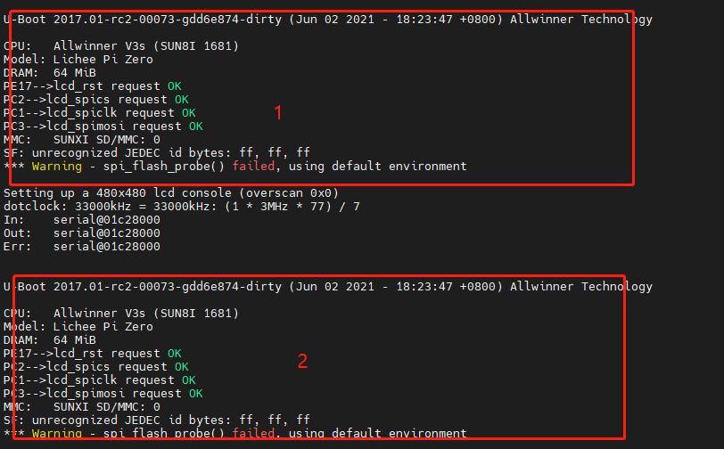

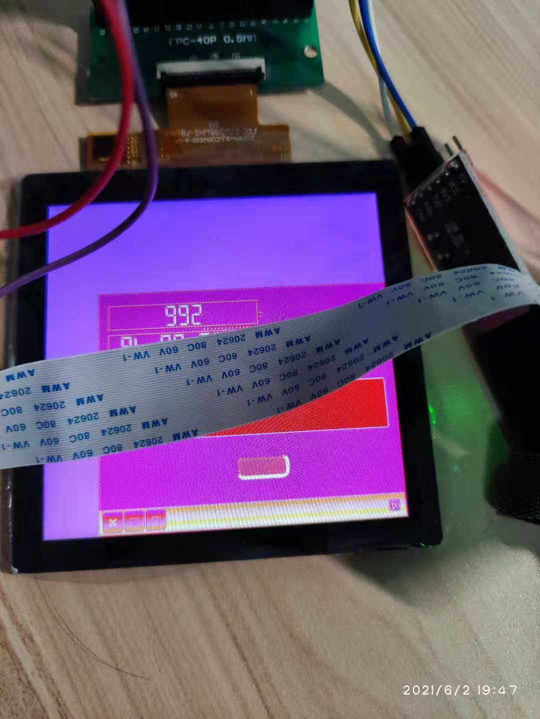

楼主 #6 2021-06-02 19:56:57
小杨x
注册时间: 2020-09-22
Re: 关于Zero v3s驱动ST7701S IPS 480*480屏 SPI+RGB,有大佬写个入门教程吗?
哇酷小二 wrote:
可以进linux命令行吗?
我刚想保存一边开机启动代码,然后突然就显示了,不过颜色好迷茫
U-Boot SPL 2017.01-rc2-00073-gdd6e874-dirty (Jun 02 2021 - 18:23:47)
DRAM: 64 MiB
Trying to boot from MMC1
U-Boot 2017.01-rc2-00073-gdd6e874-dirty (Jun 02 2021 - 18:23:47 +0800) Allwinner Technology
Model: Lichee Pi Zero
DRAM:  64 MiB
PE17-->lcd_rst request OK
PC2-->lcd_spics request OK
PC1-->lcd_spiclk request OK
PC3-->lcd_spimosi request OK
MMC:   SUNXI SD/MMC: 0
SF: unrecognized JEDEC id bytes: ff, ff, ff
Setting up a 480x480 lcd console (overscan 0x0)
dotclock: 33000kHz = 33000kHz: (1 * 3MHz * 77) / 7
In:    serial@01c28000
Out:   serial@01c28000
Err:   serial@01c28000
DRAM:  64 MiB
In:    serial@01c28000
Net:   No ethernet found.
starting USB...
No controllers found
reading zImage
3964408 bytes read in 205 ms (18.4 MiB/s)
11856 bytes read in 26 ms (445.3 KiB/s)
   Loading Device Tree to 42dfa000, end 42dffe4f ... OK

这是启动输出,现在又出来的问题是,显示了大概分钟就黑了,只有背光了,断电重启又能显示

还有就是启动的时候u-boot为啥有两遍输出
#8 2021-06-02 20:26:31
已发帖子: 3,409
积分: 1907
小杨x wrote:
哇酷小二 wrote:
@小杨x
那是因为本来就没输出数据了吧?
/files/members/5220/d106baca84d90af9e5498a65b0c08d0.png
有可能上面是spl(boot0)日志, 下面是u-boot(boot1)日志。

楼主 #10 2021-06-02 21:43:17
小杨x
注册时间: 2020-09-22
@哇酷小二
这个有什么影响吗,有的话可否怎样弄成一个?

我试了多次重启,有的是内核开始启动屏就没有输出了,有的是进入文件系统之后几秒到几分钟不等,而且这些情况都是有背光的

小杨x wrote:
@哇酷小二
如果是上面原因的话,没有影响。

现在遇到的问题:
1.关于屏幕画面会没有,没有时背光是在的,ps运行的QT程序也在。。。(有时是在启动流程中、有时实在开机几分钟内,反正目前画面显示不超过几分钟吧)
2.就是图中那条信息在启动完成后不管登没登入令行时不时会输出这个。。。
有没有能解决的大佬
