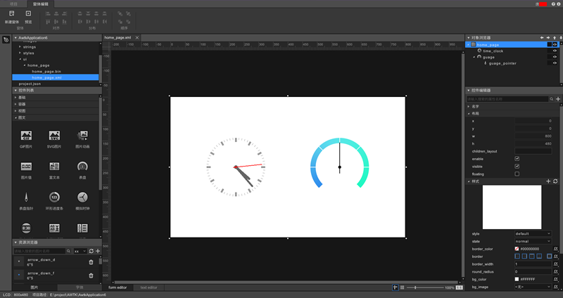

楼主 #13 2020-02-21 10:57:17
dgtg
注册时间: 2017-11-08
已发帖子: 276
积分: 230.5
Re: 准备用F1C00s做个项目,GUI选什么好呢?
决定用AWTK了,9楼还有模拟器,不错
#14 2020-02-21 11:01:26
dgtg wrote:
决定用AWTK了,9楼还有模拟器,不错
那个是设计器吧,当然模拟器也有,这个bbs我就见过不少了。
