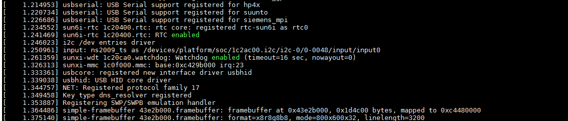

各位大神有弄过电容屏的触摸吗 不是电阻屏
不知道如何可以让电容屏触摸起来, 因为电阻屏直接用tslilb就可以了

裸奔的话,xboot群文件有人分享

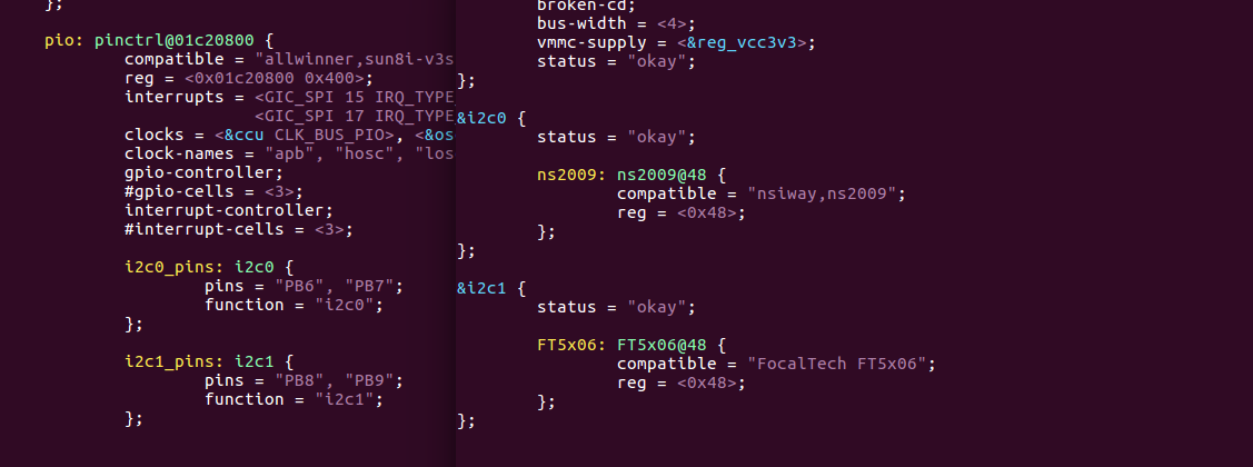

楼主 #4 2018-11-14 09:21:59
无情一刀
注册时间: 2018-09-04
已发帖子: 723
积分: 690
Re: 各位大神有弄过电容屏的触摸吗 不是电阻屏
你的是什么驱动芯片?gt911?

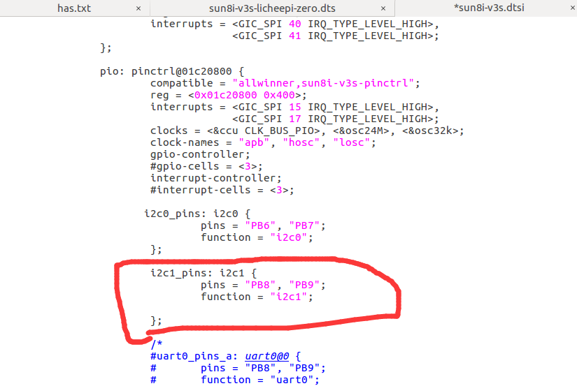

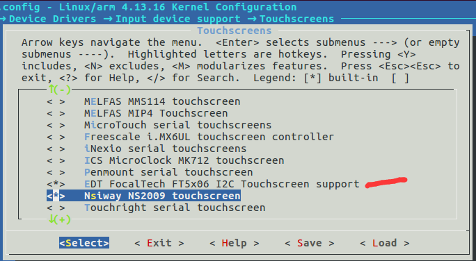

我这里在内核中配置了FT5X06 我用的是这个系列的
然后我I2C用的是PB8 和Pb9
#5 2018-11-14 09:24:52
已发帖子: 9,524
那现在驱动了吗?启动log有没有成功的信息? /dev/input/ 目录下面eventX设备?

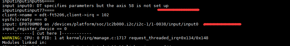

楼主 #6 2018-11-14 09:31:49
无情一刀
注册时间: 2018-09-04
已发帖子: 723
积分: 690
打印的信息 在/dev/input里面有一个event0
但是从这个打印信息来看 好像还是I2C0在起作用啊

#7 2018-11-14 09:53:29
已发帖子: 9,524
对,看起来 I2C1 根本没有起作用, 记得 I2C引脚(PB8, PB9)要上拉哦.
再不行只能先接 I2C0了。

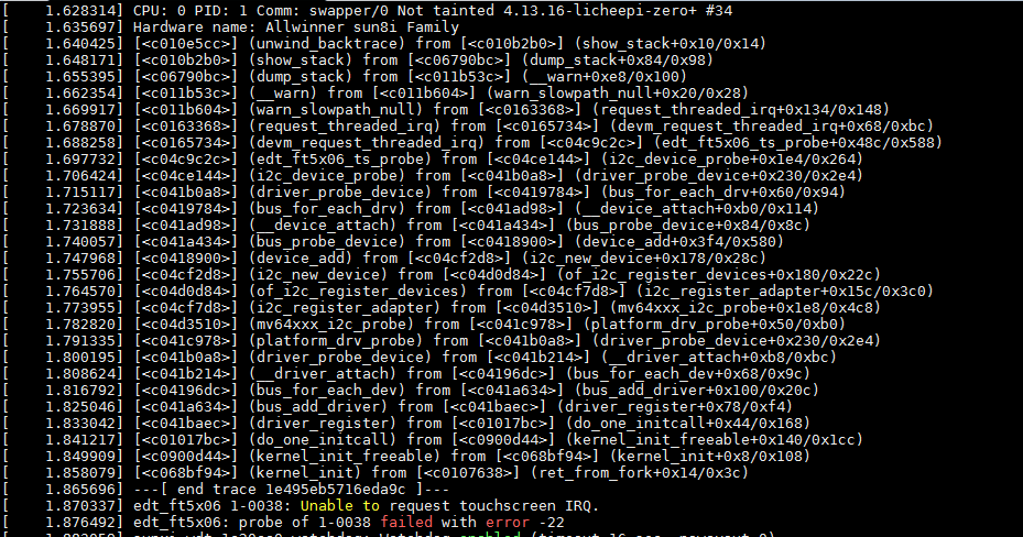

I2C0现在没法接了 测试了下是中断没有起来 我现在中断脚用的是PB3 现在就是不知道中断脚不知道是在哪里配置
#9 2018-11-14 11:00:04
已发帖子: 9,524

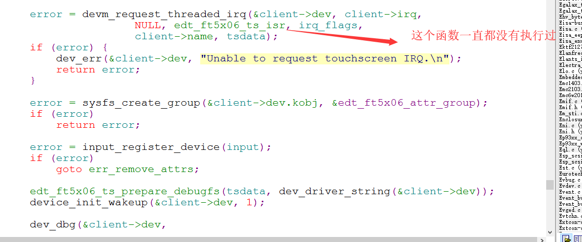

那进 FT5X06 中断程序, 看 request_irq 中断申请通过了没有, 跟踪一下这几行代码,看看什么情况.

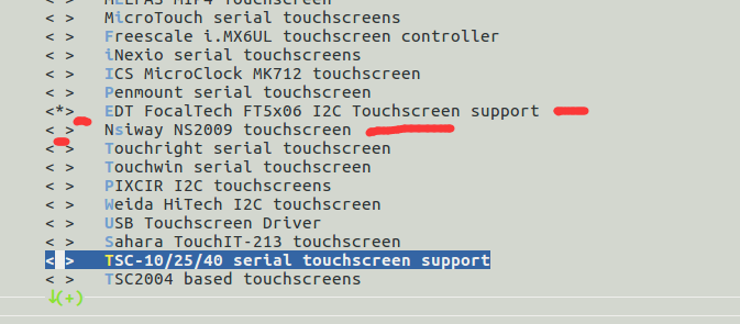

楼主 #10 2018-11-14 13:45:04
无情一刀
注册时间: 2018-09-04
已发帖子: 723
积分: 690
你说的这个request_irq 是指那个文件里面的 I2C-core.c里面没有你说的这个函数
在配置里面我吧那个NS2009的去掉了 选择的是那个FT5X06 发现在/dev/input中没有那个event那个设备

error = devm_request_threaded_irq(&client->dev, client->irq,
NULL, edt_ft5x06_ts_isr, irq_flags,
client->name, tsdata);

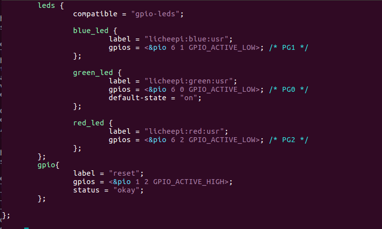

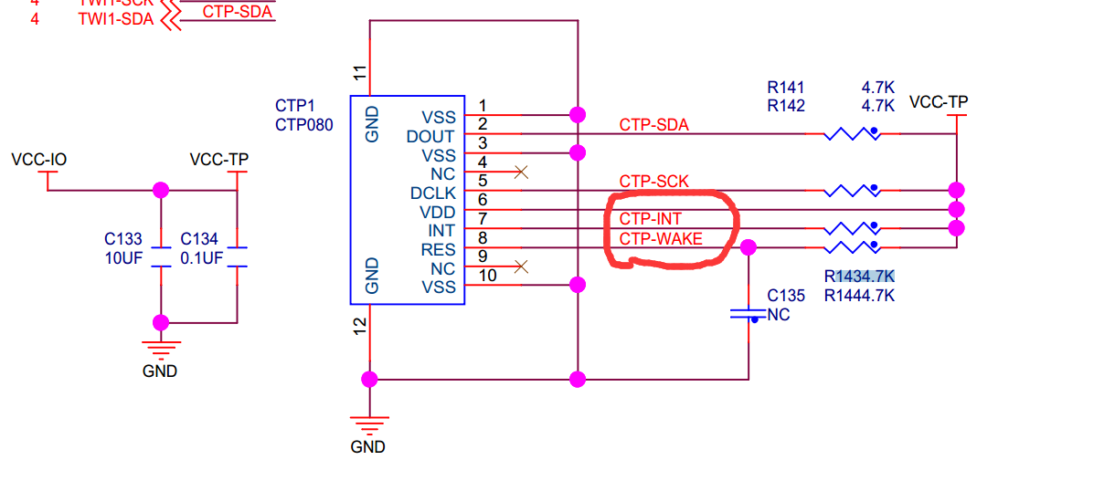

现在是FT5x06是有一个复位脚我接到PB2管脚 在时序中 要一个10ms时间的拉低 ,就是这个程序在内核里面有写 吗 还是配置这个管脚就可以;

tsdata->reset_gpio = devm_gpiod_get_optional(&client->dev,
"reset", GPIOD_OUT_HIGH);
if (IS_ERR(tsdata->reset_gpio)) {
error = PTR_ERR(tsdata->reset_gpio);
dev_err(&client->dev,
"Failed to request GPIO reset pin, error %d\n", error);
return error;
可能需要在 dts 提供复位引脚

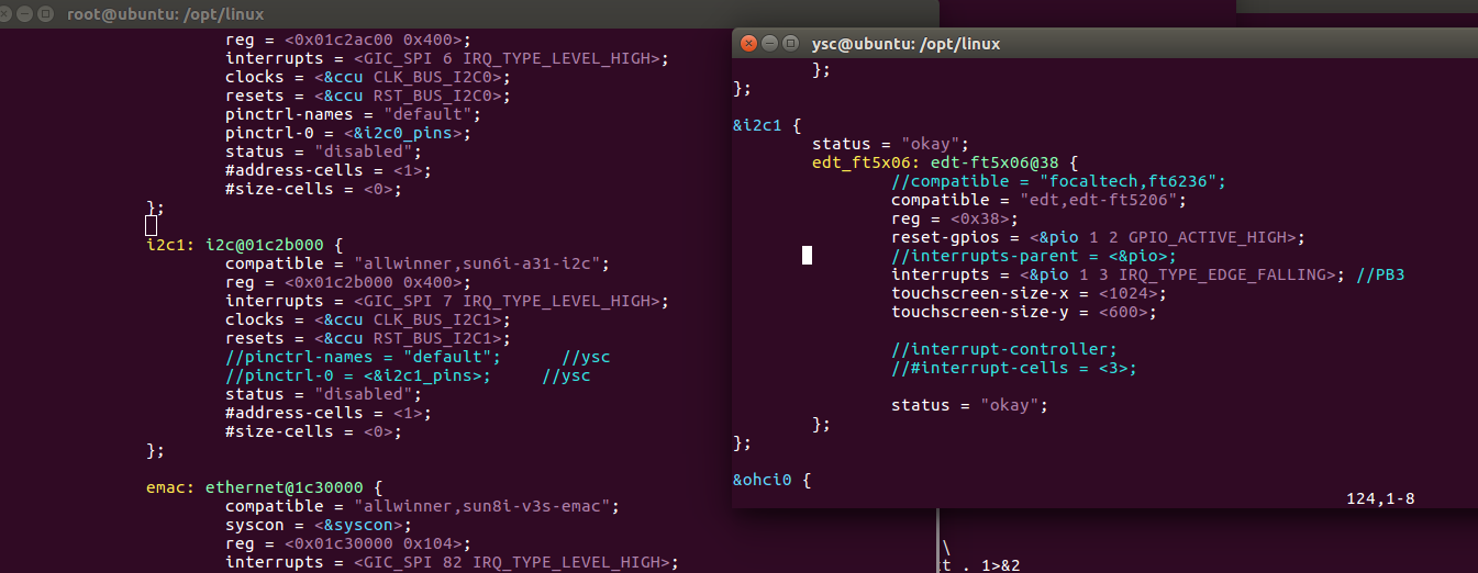

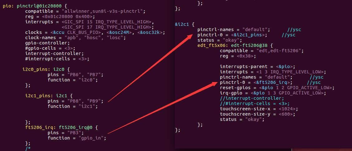

楼主 #14 2018-11-14 15:47:05
无情一刀
注册时间: 2018-09-04
已发帖子: 723
积分: 690

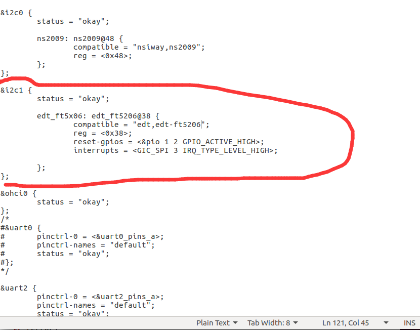

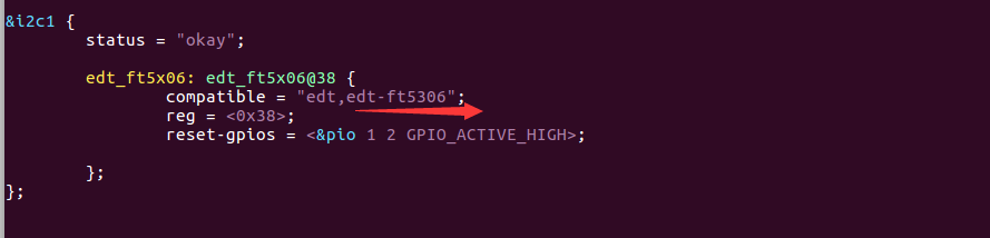

这样写的可以吗
#15 2018-11-14 16:08:02
已发帖子: 9,524
应该写在 FT5X06 里面, 还得在request reset/irq 那里加调试语句,看看有没有执行。

楼主 #17 2018-11-14 17:19:52
无情一刀
注册时间: 2018-09-04
已发帖子: 723
积分: 690
这是在里面添加的reset脚

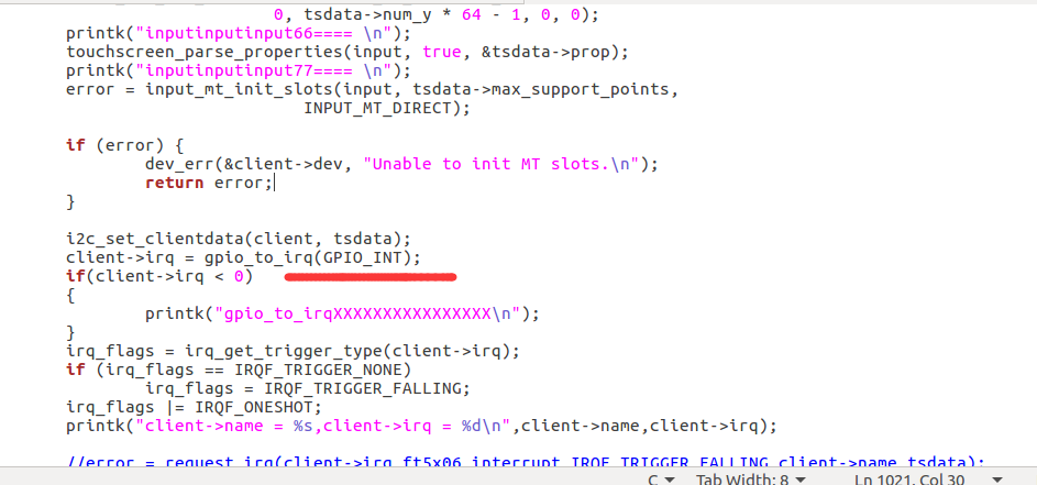

在Edt-ft5x06.c中这个函数中edt_ft5x06_ts_probe加了打印 根本就没有进来
#18 2018-11-14 17:35:51
已发帖子: 9,524
得找下在那里调用设备树读写函数, 确认是 "resets"?在哪个文件里面写的 "resets" ?
这个驱动我也没有弄过,也只能一步一步跟踪.

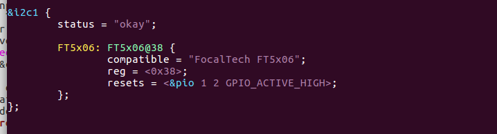

楼主 #19 2018-11-14 17:46:19
无情一刀
注册时间: 2018-09-04
已发帖子: 723
积分: 690
我改为reset了
现在就是配置了这些了 在/dev中都没有看到input;
最近编辑记录 无情一刀 (2018-11-14 17:48:57)
#20 2018-11-14 18:05:36
已发帖子: 9,524

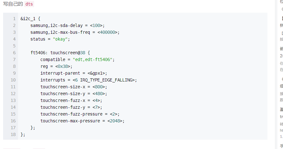

获取gpio函数devm_gpiod_get_optional(): https://blog.csdn.net/kris_fei/article/details/78932904
例如在显示驱动看到的去查找名字为”enable”的gpio
panel-simple.c:
panel->enable_gpio = devm_gpiod_get_optional(dev, "enable", 0);
在使用mipi屏幕的主dts就有enable pin的定义
rk3399-firefly-mipi.dts:
enable-gpios = <&gpio1 1 GPIO_ACTIVE_HIGH>;
所以你应该改成这样:
reset-gpios:
然后看下 devm_gpiod_get_optional 是否执行成功,等你好消息.

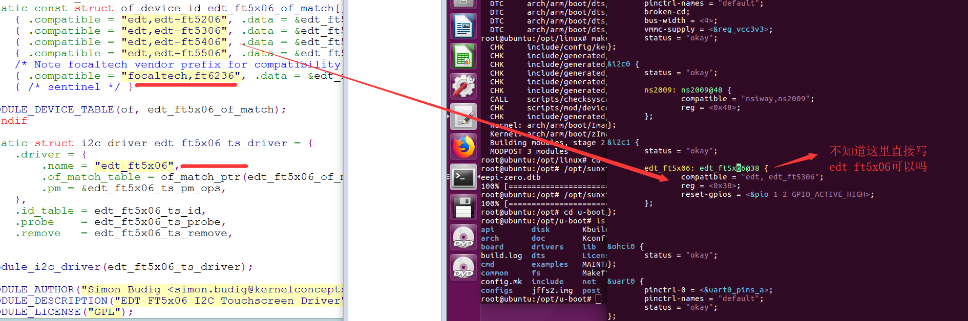

楼主 #21 2018-11-15 10:29:30
无情一刀
注册时间: 2018-09-04
已发帖子: 723
积分: 690
现在就是这个函数edt_ft5x06_ts_probe根本就没有进去 所以还是这里配置的有问题 没有匹配到
#22 2018-11-15 10:31:54
已发帖子: 9,524
edt, edt_ft5306 是不是逗号后面多了一个空格?

现在是进到这个函数edt_ft5x06_ts_probe
但是在这里 这里出现错误了touchscreen probe failed 还要查下edt_ft5x06_ts_identify这个函数里面有什么没有配置
error = edt_ft5x06_ts_identify(client, tsdata, fw_version);
if (error) {
dev_err(&client->dev, "touchscreen probe failed\n");
return error;

现在交硬件的抓I2C 现在就是连reset有拉低了 这管脚正常 ,至于其他的时序 还抓不到

逻辑分析仪?如果i2c逻辑分析仪没有抓到数据说明软硬件可能有问题,是不是引脚没上拉,复用搞错,dts 地址有没有配错。

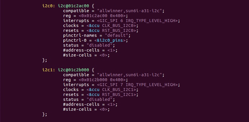

楼主 #32 2018-11-15 16:48:21
无情一刀
注册时间: 2018-09-04
已发帖子: 723
积分: 690
https://github.com/ev3dev/i2c-tools/tree/ev3dev-stretch/tools
https://kernel.googlesource.com/pub/scm/utils/i2c-tools/i2c-tools/
i2cutils 工具了解一下,
用 i2cdetect 命令可以遍历总线上所有的i2c设备,
把逻辑分析仪挂总线上面可以抓到 i2cdetect 命令发出来的数据.
或者把 ns2009 飞线到这组 i2c1 上面, 然后看是否能把 ns2009驱动起来,
用于判断硬件软件环境是否正常.

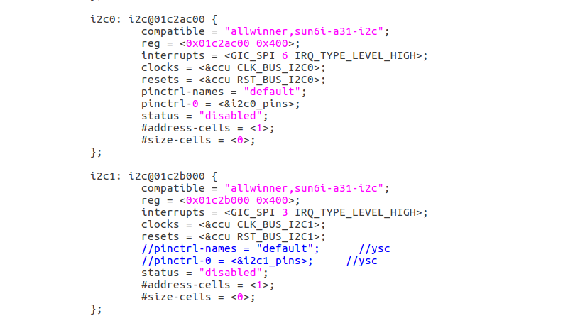

就是在里面也定义了串口0 定义的也是P8P9和这个I2C重复了 但是我没有接串口0 这样有影响吗
#33 2018-11-15 17:03:39
已发帖子: 9,524
i2cutils 工具了解一下,
用于判断硬件软件环境是否正常.
有影响,不能这么复用.
楼主 #34 2018-11-15 17:27:37
无情一刀
注册时间: 2018-09-04
已发帖子: 723
积分: 690
我在uboot和内核将配置串口0 全部屏蔽了 还是一样的结果

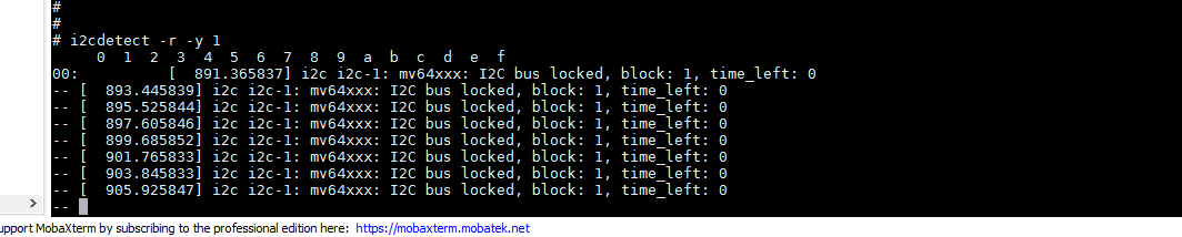

现在I2C0 和1 都有 我用工具看1的时候
#37 2018-11-16 10:04:28
已发帖子: 9,524
设备树里面移除 FT5036的驱动,然后再用 i2cdetect 搜索一下,看能否找到 FT5036 在对应的地址里面.
还有把那个内核信息屏蔽一下, 否则数据都看不清了。

#39 2018-11-16 11:10:17
已发帖子: 9,524
无情一刀 wrote:
无情一刀 wrote:
现在一直是在request irq就报报错
#43 2018-11-16 13:57:35
已发帖子: 9,524
前面那个问题怎么解决的?
if (error) {
dev_err(&client->dev, "Unable to request touchscreen IRQ.\n");
return error;
这里申请中断出错了, 搜一下错误号 -16 是神马错误.
感觉是你的 dts 配错了,
贴出来看下.

如果我设置的是pb3为中断管脚 我这里要怎么去修改了 下图是GPX1-6为中断脚

已发帖子: 9,524
36楼那个问题怎么解决的?
#48 2018-11-16 14:43:11
已发帖子: 9,524
根据这个帖子: http://bbs.ilichee.cc/t/how-to-assign-gpio-interrupt-solved/172
我总结了一下:
&i2c1 {
status = “okay”;
edt_ft5x06: edt_ft5206@38 {
compatible = "edt,edt-ft5206";
reg = <0x38>;
interrupt-parent = <&pio>;
interrupts = <1 3 IRQ_TYPE_EDGE_FALLING>; / PB3 /
touchscreen-size-x = <800>;
touchscreen-size-y = <480>;
打开文件 : drivers/pinctrl/sunxi/pinctrl-sun8i-v3s.c
原来内容:
static const struct sunxi_pinctrl_desc sun8i_v3s_pinctrl_data = {
.pins = sun8i_v3s_pins,
.npins = ARRAY_SIZE(sun8i_v3s_pins),
.irq_banks = 2,
.irq_read_needs_mux = true
需要改成这样:
.irq_banks = 2,
.irq_bank_base = 1,
添加 .irq_bank_base = 1,
最后那个楼主说问题解决了.

这是在内核dtsi中配置的i2c1 这里对那个dts有影响吗

为什么这个回调函数一直没有执行过了 路过的大神
#56 2018-11-19 11:13:23
已发帖子: 9,524
edt_ft5x06_ts_isr 要中断才会执行,你手动拉低那个中断引脚看不会执行?

  1. Linux 启动 log 信息:
[ 1.161482] i2c /dev entries driver
[ 1.494509] input: EP0110M09 as /devices/platform/soc/1c2ac00.i2c/i2c-0/0-0038/input/input1

想请教一下 内核启动后 i2c显示这些东西 是我内核没配置好吗
[    2.880959] i2c i2c-0: mv64xxx: I2C bus locked, block: 1, time_left: 0
[    2.887524] Goodix-TS 0-0014: i2c test failed attempt 1: -110
[    5.040934] i2c i2c-0: mv64xxx: I2C bus locked, block: 1, time_left: 0
[    5.047478] Goodix-TS 0-0014: i2c test failed attempt 2: -110
[    5.090934] Goodix-TS 0-0014: I2C communication failure: -110
[    5.096809] Goodix-TS: probe of 0-0014 failed with error -110
#72 2019-05-21 22:58:49
已发帖子: 9,524
也可能是 I2C 没有上拉.

谢谢晕哥 不好意思 我忘记说了 我用的是nano的板子,文档中I2C如下:
ts-i2c
实际是照官方文档添加设备树来的,只是说/dev 下没有input这个文件夹,内核中是直接勾选的触屏,应该也不存在文档中有加载模块的问题。如果说出现I2C bus lock 是不是也会导致/dev/input 不存在?
看控制台输出感觉i2c接口是没有问题的,不过以防万一还是测了下,上电后 SDA SCK是可以被拉高的,是我设备树改得有问题吗
#76 2019-05-22 09:43:11
已发帖子: 9,524
也有可能是别的情况, 不放心就用逻辑分析仪抓一下信号, 看CPU是否发出了 I2C 信号。
#77 2019-05-22 09:46:22
guo_felix
注册时间: 2018-04-12
已发帖子: 21
积分: 21
好 我试试
#78 2019-05-22 15:45:14
guo_felix
注册时间: 2018-04-12
已发帖子: 21
积分: 21
晕哥 如果i2cdetect -y -r 0 也是显示 i2c bus lock 呢?
感觉是cpu就没有发出i2c信号是吧?好像确实没抓到东西
