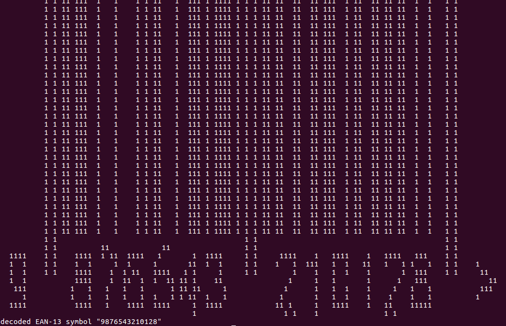

png_read_image(png, rows);
下面添加:
for(i = 0; i < *height; i++)
        for(int j=0;j<*width;j++)
            if(rows[ i ][j] > 0x80)
                printf(" ");
            else
                printf("1");
            //printf("%02x,", rows[ i ][j]);
        printf("\n");

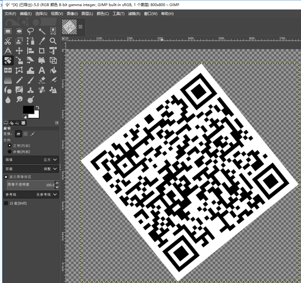

刚刚用 GIMP 把 一张二维码图片旋转成任意角度, zbar tools 里面的 zbarimg 都能解码.
