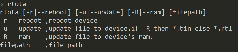

荔枝派Nano RT-Thread 固件windows命令行USB更新工具rtota
