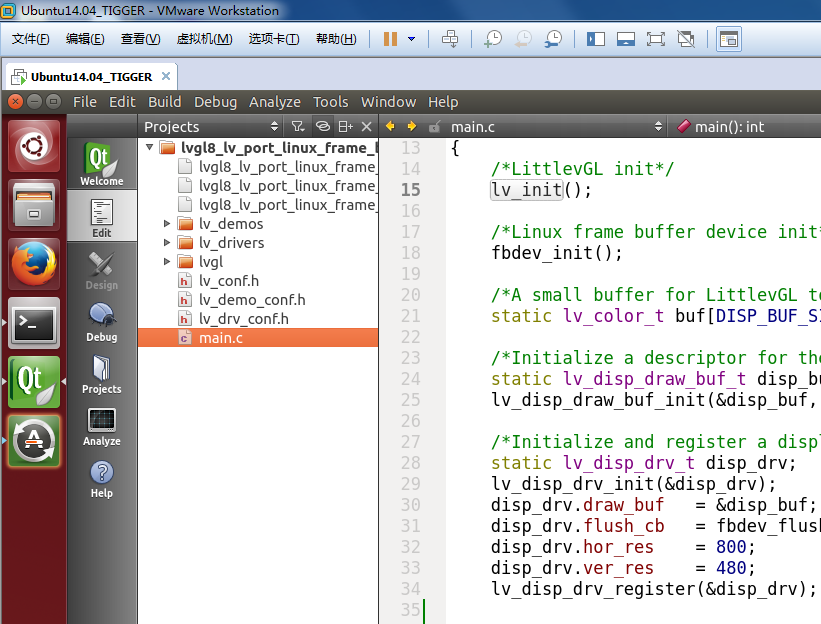

Ubuntu Framebuffer 编译运行 LVGL8, 有带git仓库的源码工程下载,可以用QtCreator编译
下载: lvgl8_lv_port_linux_frame_buffer_20210628.7z 180M
参考:
Ubuntu Framebuffer 编译运行 LittleVGL
https://whycan.com/t_2508.html
在V3S上试着跑了一下新版的LVGL-8.1 界面效果越来越赞!
https://whycan.com/t_6679.html

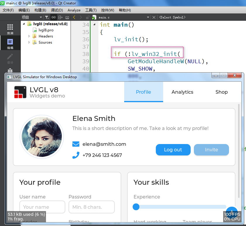

ubuntu framebuffer 工程下载: lvgl8_lv_port_linux_frame_buffer_20210628.7z 180M
SDL QtCreator 模拟器工程, 可以用 Qt的mingw32/mingw64 工具链编译
本站下载: lvgl8_lv_sim_qtcreator_sdl_20210628.7z 9M
需要复制上面工程里面的 lvgl / lv_drivers / lv_demos 三个文件夹.
或者执行:
git clone https://github.com/lvgl/lv_demos -b release/v8.0
git clone https://github.com/lvgl/lv_drivers -b release/v8.0
git clone https://github.com/lvgl/lvgl -b release/v8.0
如果打开github有困难的朋友可以用这个加速地址:
git clone https://hub.fastgit.org/lvgl/lv_demos -b release/v8.0
git clone https://hub.fastgit.org/lvgl/lv_drivers -b release/v8.0
git clone https://hub.fastgit.org/lvgl/lvgl -b release/v8.0

#if LV_VERSION_CHECK(8, 0, 0)
    lv_timer_create(lv_win32_message_handler, 0, NULL);
#else
    lv_task_create(lv_win32_message_handler, 0, LV_TASK_PRIO_HIGHEST, NULL);
lvgl lv_task_create 接口改为了 lv_timer_create

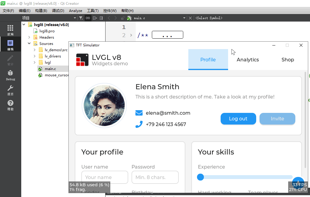

不依赖SDL,只用Win32原生API: lvgl8_lv_sim_qtcreator_win32_20210629.7z

Re: Ubuntu Framebuffer 编译运行 LVGL8, 有带git仓库的源码工程下载,可以用QtCreator编译
谢谢你的工程。不过我加了
LIBS += -lmsimg32
LIBS += -luser32
才链接通过
@达克罗德
感谢提醒, 可能我用的这个 Qt5.12.3 MINGW SDK 环境有点不同, 所以不需要这些链接库.

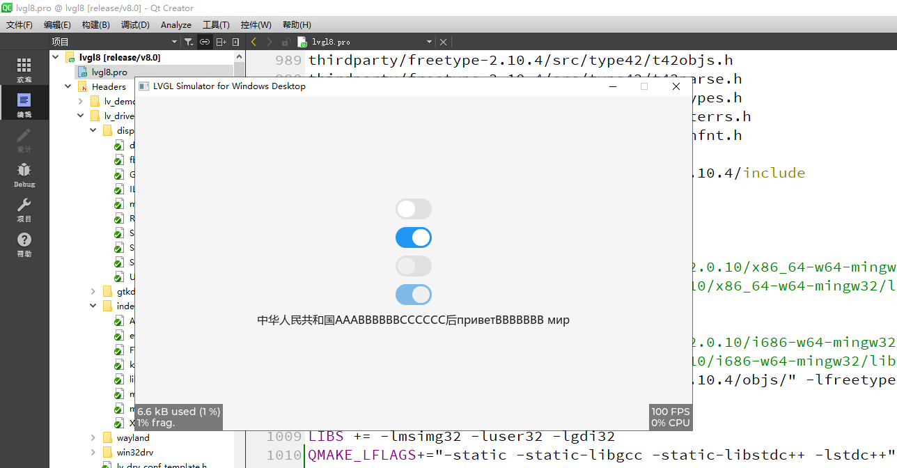

显示utf-8汉字的demo下载: lvgl8_msyh_20210704.7z (只有可执行文件)

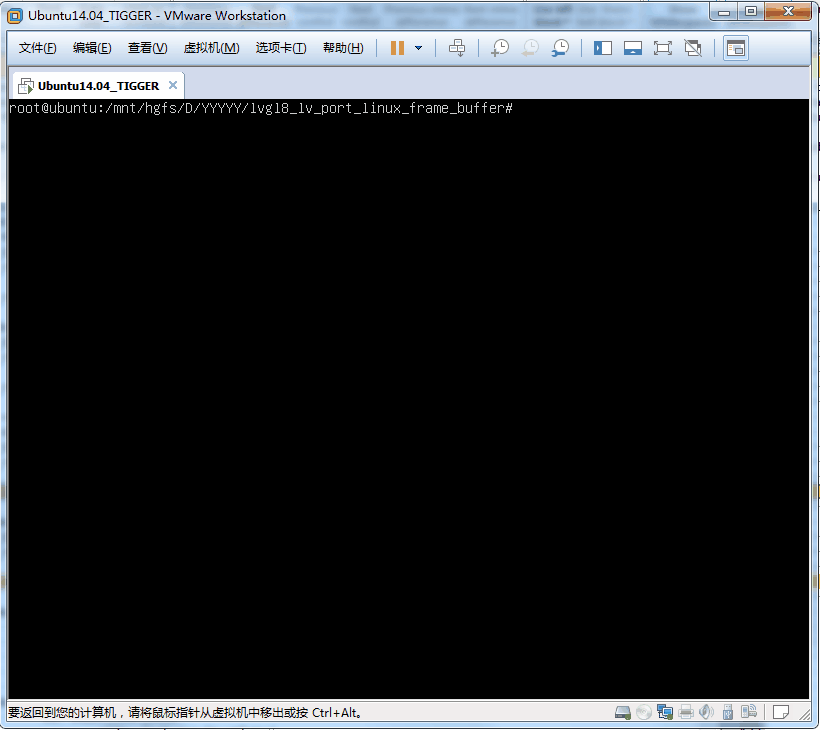

调试 fb 版本 lvgl8 先执行:
sudo chmod 777 /dev/fb0 /dev/input/event*
切换到Framebuffer:
CTRL + ALT + F1
切换到UI:
CTRL + ALT + F7

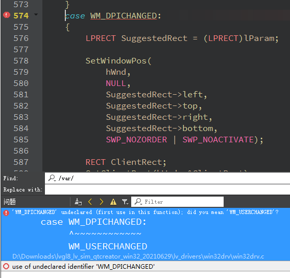

win32drv.c 添加:
#ifndef WM_DPICHANGED
#define WM_DPICHANGED       0x02E0
#13 2023-12-27 10:25:19
