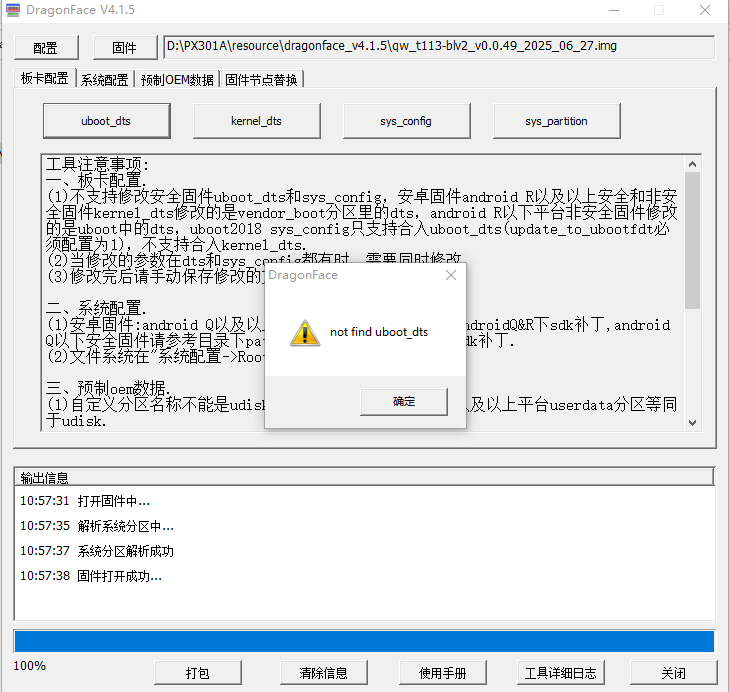

#17 全志 SOC » dragonface 修改uboot_dts » 2025-07-04 11:24:20
zjswuyunbo
回复: 1
dragonface 修改uboot_dts 为什么报not find uboot_dts? 打开kernel_dts是正常的.
是对uboot_dts的方式有要求吗?比如放在单独的分区里?

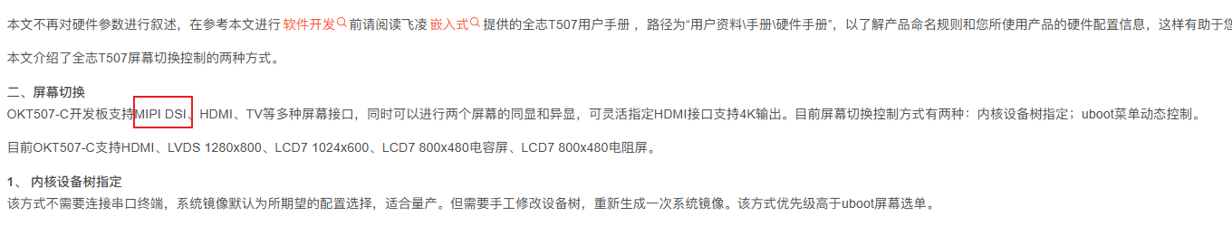

#20 Re: 全志 SOC » T507 支持mipi屏吗? » 2025-04-14 15:01:53
确认了T507 不支持mipi-dsi ,再次证明飞凌的文章是瞎说的,误导人
#21 全志 SOC » T507 支持mipi屏吗? » 2025-04-12 17:03:05
zjswuyunbo
回复: 2
看T507手册,明明没看到dsi的功能,应该是不支持的.
可是看到网页又说飞凌的T507支持?

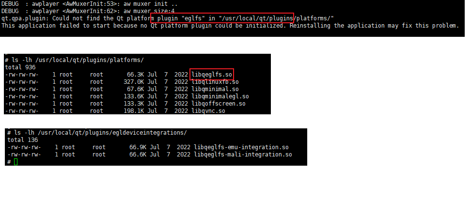

#38 全志 SOC » T507 编译qt无法运行 » 2023-05-12 21:08:01
zjswuyunbo
回复: 0
运行时,提示无法找到插件,当实际上是有的,有什么办法来排查是哪里的问题吗?
