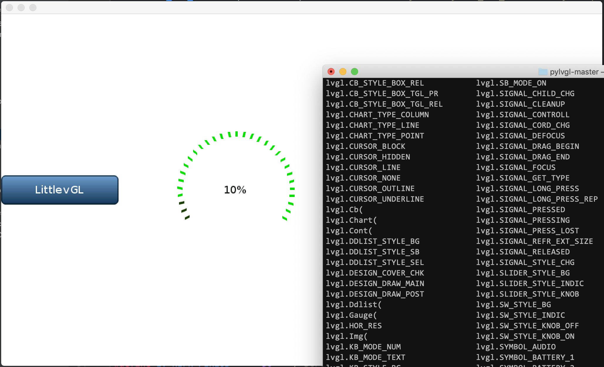

#33 Re: 计算机图形/GUI/RTOS/FileSystem/OpenGL/DirectX/SDL2 » mobaxterm ssh登录 vps, 运行littlevgl的模拟器, 终端居然能显示模拟器窗口, 请教是什么原理? » 2019-02-13 08:48:27
在matplotlib-3.0.2版的代码里发现如下内容:
该库会自行搜索OS上可用的agg后端,次序为,
for candidate in ["macosx", "qt5agg", "qt4agg", "gtk3agg", "gtk3cairo", "tkagg", "wxagg", "agg", "cairo"]:。
那么,只要ubuntu 14 安装了可用的UIagg的库,似乎就能解决问题。
源码位于:https://pypi.org/project/matplotlib/#files
# Line892 @matplotlib/_init_.py
class RcParams(MutableMapping, dict):
    def __getitem__(self, key):
       elif key == "backend":
            val = dict.__getitem__(self, key)
            if val is rcsetup._auto_backend_sentinel:
                from matplotlib import pyplot as plt
                plt.switch_backend(rcsetup._auto_backend_sentinel)
# Line177 @matplotlib/pyplot.py
def switch_backend(newbackend):
    Close all open figures and set the Matplotlib backend.
    The argument is case-insensitive.  Switching to an interactive backend is
    possible only if no event loop for another interactive backend has started.
    Switching to and from non-interactive backends is always possible.
    Parameters
    newbackend : str
        The name of the backend to use.
    close("all")
    if newbackend is rcsetup._auto_backend_sentinel:
            try:
                switch_backend(candidate)
            except ImportError:
                continue
            else:
                rcParamsOrig['backend'] = candidate
                return
#34 Re: 计算机图形/GUI/RTOS/FileSystem/OpenGL/DirectX/SDL2 » mobaxterm ssh登录 vps, 运行littlevgl的模拟器, 终端居然能显示模拟器窗口, 请教是什么原理? » 2019-02-13 08:25:01
一套py代码在不同OS版本上表现不同,多数是OS环境差异引起的。

#36 计算机图形/GUI/RTOS/FileSystem/OpenGL/DirectX/SDL2 » LittlevGL的Python绑定(非micropython) » 2019-01-15 18:28:23
Zodiac
回复: 4
https://github.com/rreilink/pylvgl
又一个lvgl的python绑定,只可惜目前仅支持到 v5.1.1 版。与最新版相比,少了一些绘图模块。
可以拿来作为熟悉API和快速设计界面的一个工具。
使用效果与mpy版相同。
使用步骤:
1、下载
git clone --recurse-submodules https://github.com/rreilink/pylvgl.git
2、按需修改分辨率
lv_conf.h:LV_HOR_RES,LV_VER_RES
3、生成扩展模块
$ python3 ./setup.py
4、安装PyQt5
$ pip3 install PyQt5
5、进入python交互界面,导入模块,开始体验。
$ python3
Python 3.6.5 (default, May  9 2018, 10:02:20)
[GCC 4.2.1 Compatible Apple LLVM 9.1.0 (clang-902.0.39.1)] on darwin
Type "help", "copyright", "credits" or "license" for more information.
>>> from pylvgl import Demo, lvgl
>>> d = Demo()
>>> b1 = lvgl.Btn(lvgl.scr_act())
>>> b1.set_size(200,50)
>>> b1.align(b1.get_parent(), lvgl.ALIGN_IN_LEFT_MID, 0, 0)
>>> l1 = lvgl.Label(b1)
>>> l1.set_text('LittlevGL')
>>> lm = lvgl.Lmeter(lvgl.scr_act())
>>> lm.align(cal.get_parent(), lvgl.ALIGN_IN_LEFT_MID, 300, 0)
>>> lm.set_range(0,100)
>>> lm.set_value(10)
>>> style_lm1.line_width = 4
>>> style_lm1.body_main_color = 0x2200
>>> style_lm1.body_grad_color = 0x0022
>>> lm.set_style(style_lm1)
>>> lb2 = lvgl.Label(lm)
>>> lb2.set_text('10%')
>>> lb2.align(lm, lvgl.ALIGN_CENTER, 0, 0)
附:
步骤5中所导入的辅助模版,另存为pylvgl.py,放在工程目录。
import lvgl
from PyQt5 import QtGui, QtWidgets, QtCore
class LvglWindow(QtWidgets.QLabel):
    def __init__(self):
        super().__init__()
        self.setMinimumSize(lvgl.HOR_RES, lvgl.VER_RES)
        self.setMaximumSize(lvgl.HOR_RES, lvgl.VER_RES)
        self.timer = QtCore.QTimer()
        self.timer.timeout.connect(self.update)
        self.timer.start(10)
    def mousePressEvent(self, evt):
        self.mouseMoveEvent(evt)
    def mouseReleaseEvent(self, evt):
    def mouseMoveEvent(self, evt):
        pos = evt.pos()
        lvgl.send_mouse_event(pos.x(), pos.y(), evt.buttons() & QtCore.Qt.LeftButton)
    def update(self):
        # Poll lvgl and display the framebuffer
        for i in range(10):
            lvgl.poll()
        data = bytes(lvgl.framebuffer)
        img = QtGui.QImage(data, lvgl.HOR_RES, lvgl.VER_RES, QtGui.QImage.Format_RGB16)
        pm = QtGui.QPixmap.fromImage(img)
        self.setPixmap(pm)
class Demo():
    def __init__(self):
        self.app = QtWidgets.QApplication([])
        self.window = LvglWindow();
        self.window.show()
    def run(self):
        self.app.exec_()
补充:
该工程使用bindingsgen.py和sourceparser.py两个自定义工具,及lvglmodule_template.c模版,自动解析lvgl源码并生成编译扩展模块所需的接口代码,即lvglmodule.c。
上述工具基于pycparser模块,且根据lvgl定制,与API版本关联,目前支持到v5.1.1。
有兴趣的朋友,可以尝试自行编译。
 $ pip3 install pycparser
 $ python3 ./bindingsgen.py
