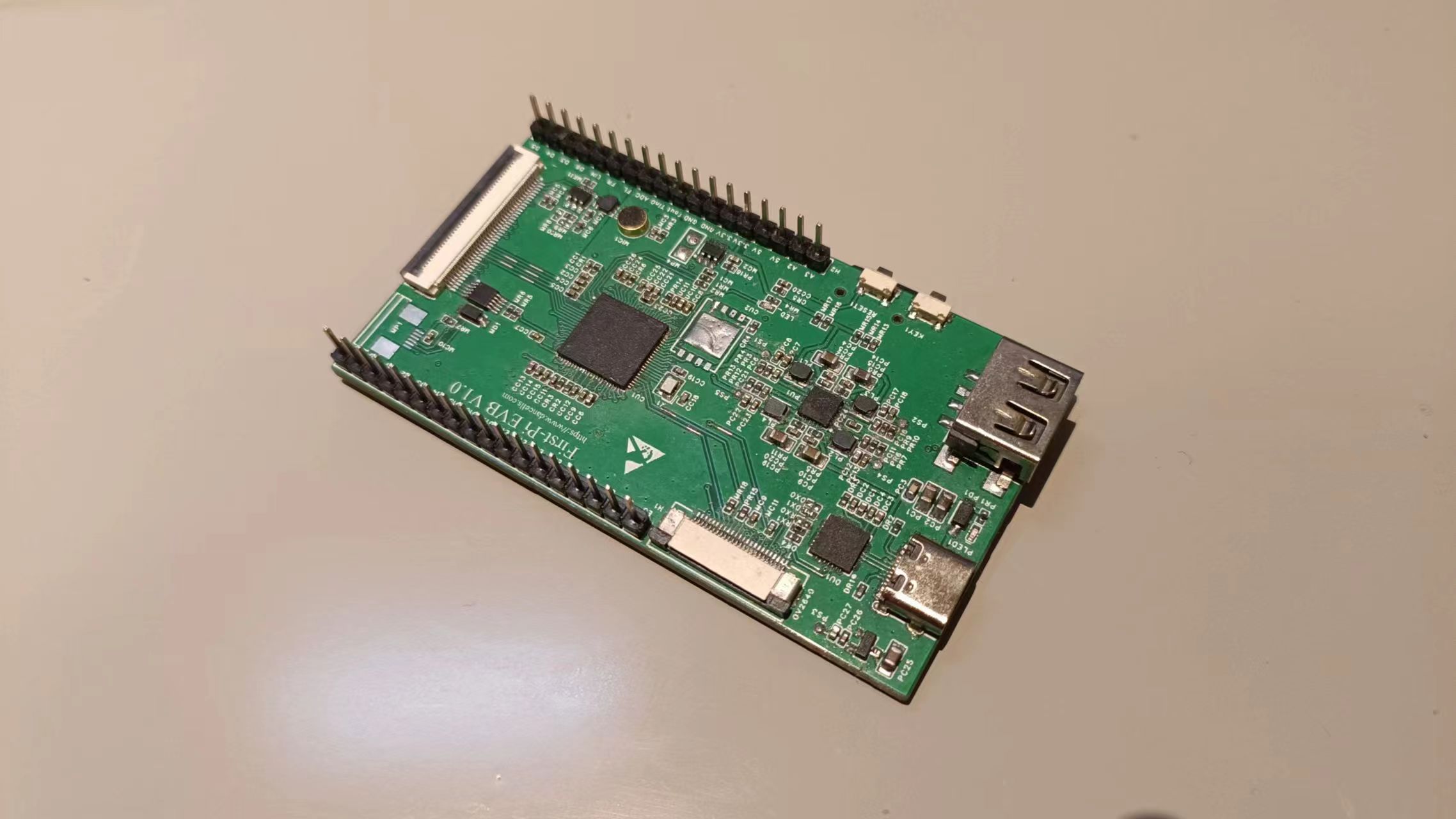

#4 Re: 全志 SOC » 【求助】F1C200S无法SD卡进系统,直接进入FEL » 2024-03-06 18:49:45
解决了。完全没意识到,自己一直把uboot写到1分区的8k偏移,而不是TF卡的8k偏移。正确烧录:
sudo dd if=u-boot-sunxi-with-spl.bin of=/dev/sdb bs=1024 seek=8
而不是:
sudo dd if=u-boot-sunxi-with-spl.bin of=/dev/sdb1 bs=1024 seek=8
#5 全志 SOC » 【求助】F1C200S无法SD卡进系统,直接进入FEL » 2024-03-06 09:50:40
dancells
回复: 1
自制了一块F1C200S板子,现象:
  • SD卡烧录UBOOT后,插入无法进入UBOOT,直接进fel了。已更换了4个不同容量的SD卡。
  • 手动通过sunxi-fel将uboot加载到ddr可进入uboot,进入uboot可正常读SD卡,并可load内核设备树,进系统。
  • 另外,之前能从SD卡进uboot,并进系统的。中间SD因为读卡器坏过,然后买了其他SD卡和读卡器就不行了。
这样烧录的:
分区已格式化为vfat。
已测量4路供电电压,均在手册要求范围。
