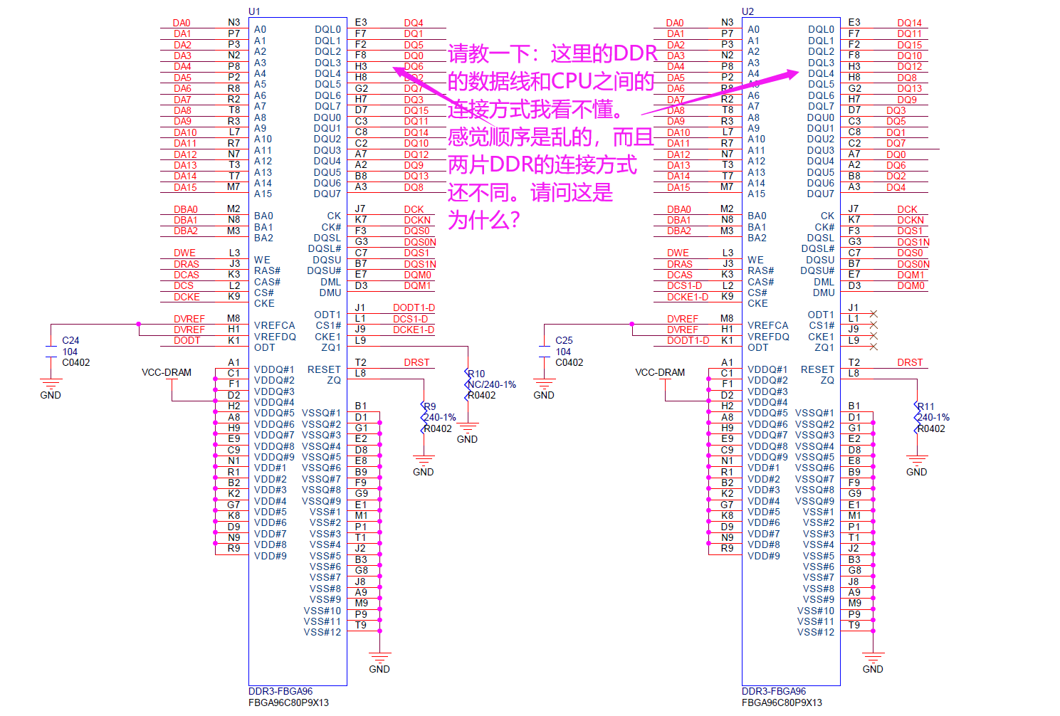

我在看A33标案的原理图,其中DDR的数据线和CPU之间的连接方式我看不懂。
感觉顺序是乱的,而且两片DDR的连接方式还不同。请问这是为什么?

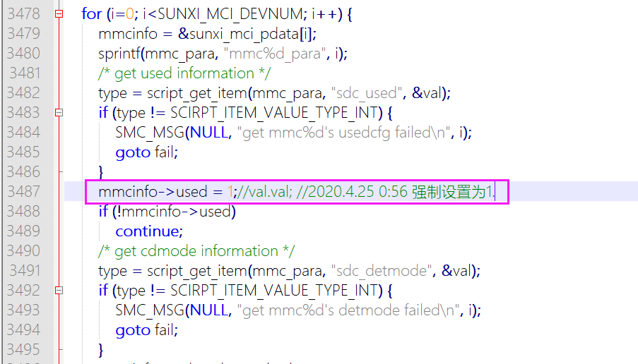

感谢提供思路。
基本找到原因了。
全志的sys_config.fex配置哪些使用了哪几个mmc控制器。
在sd开启动时,全志把mmc2(就是emmc连接的控制器)禁用了。
我暴力修改了drivers/mmc/host/sunxi-mci.c 使得所有的mmc控制器全部启用,就可以看到emmc了。
