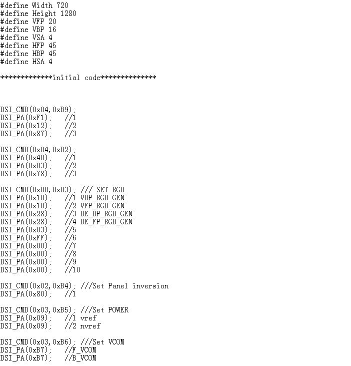

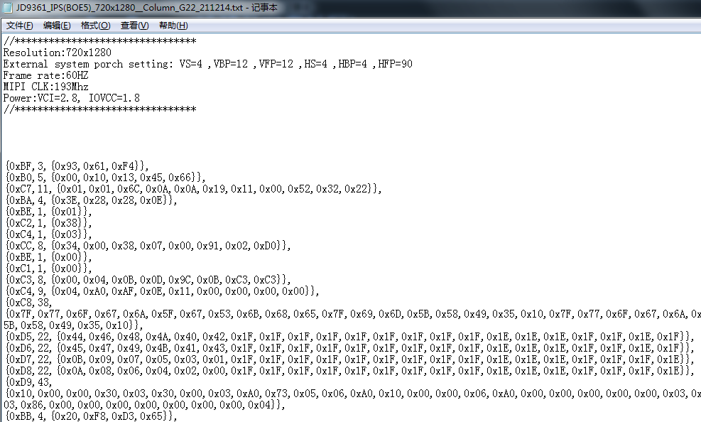

原厂给过来的是这种格式:如一图
怎么变成第二种格式:如二图

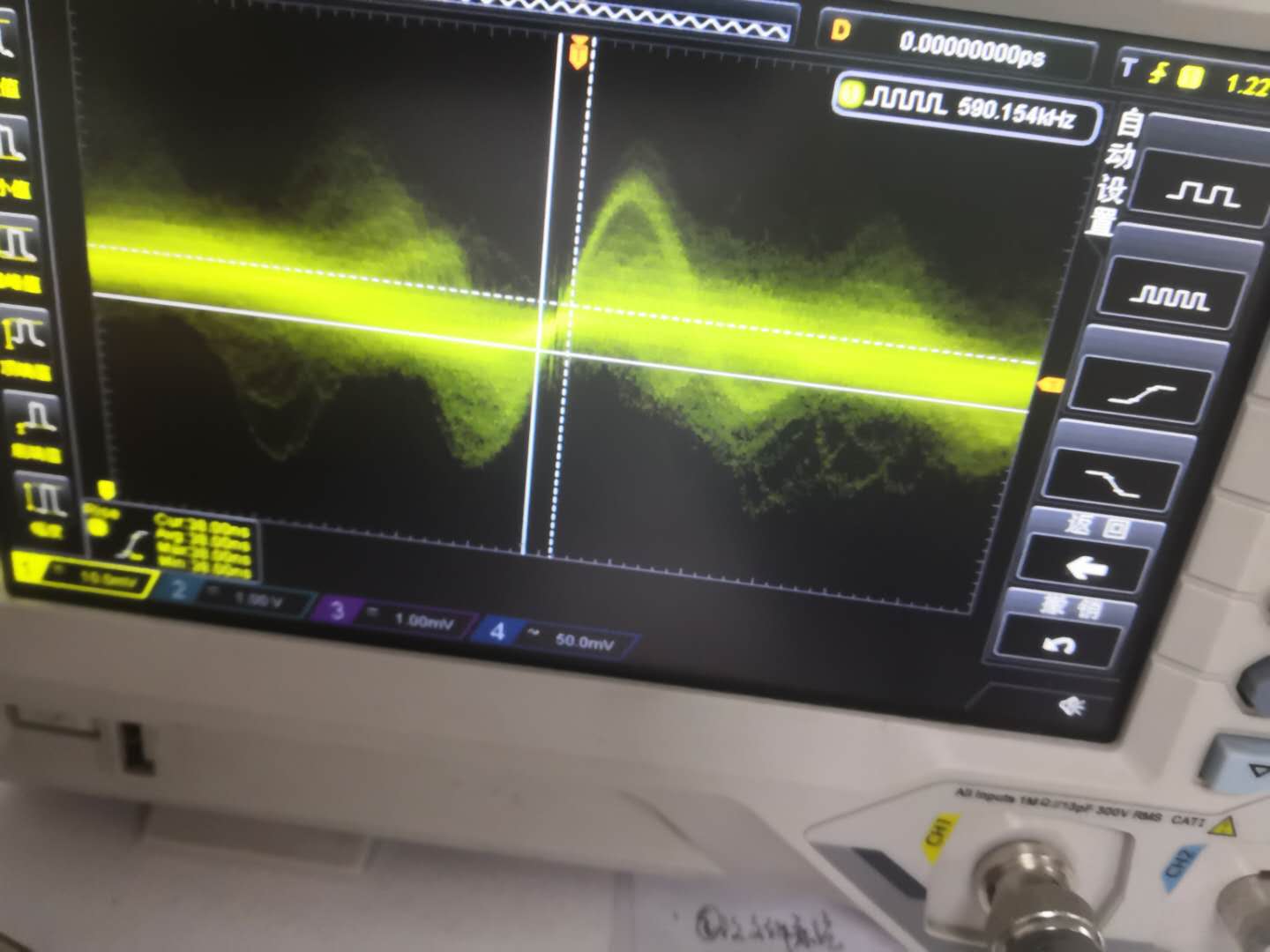

用示波器测量波形和时钟目前还是不对
