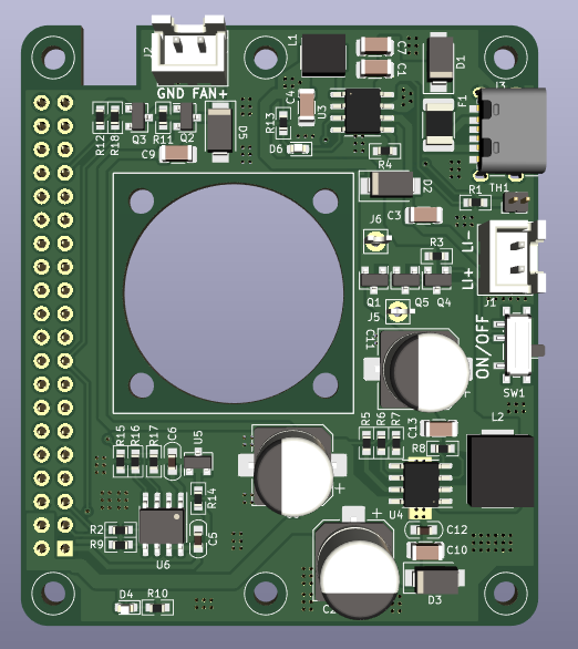

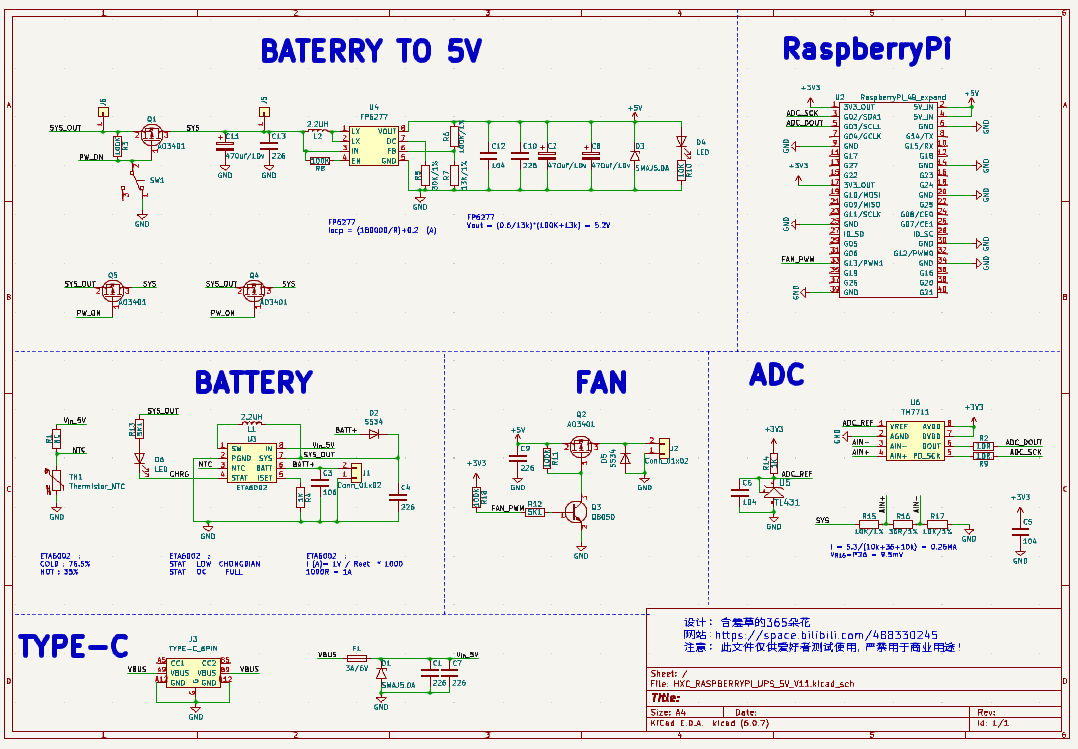

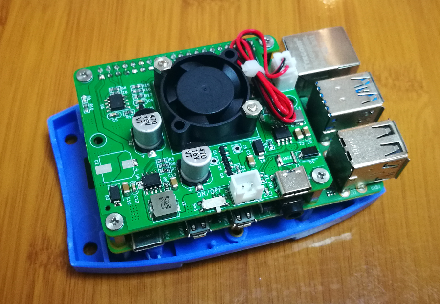

分享适合树莓派的在线ups设计,设备已经7×24H稳定运行超过1年,
电路采用在线UPS设计思路,在外部电源缺失或者电压过低是自动切换至电池供电,保证系统运行;
因为是采用在线式,缺点是在外接电源运行时系统效率有些低,先降压后升压,效率损失有点多;
优点就是稳定,没有切换时间的概念,即使带移动硬盘做小nas使用,也可以完美运行(2.5寸1T);
设计了小风扇,转速可以由树莓派的pwm控制,方便做温控管理;
底座采用带有35mm轨道安装槽的座子,方便集中安装管理;
先看下整体图(没插电池):
原理图如下:
PCB 3D预览:
EDA为KICAD6.0.7
