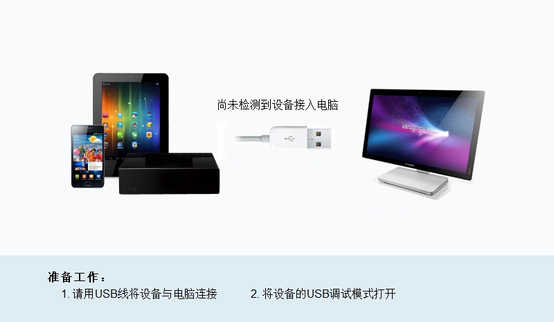

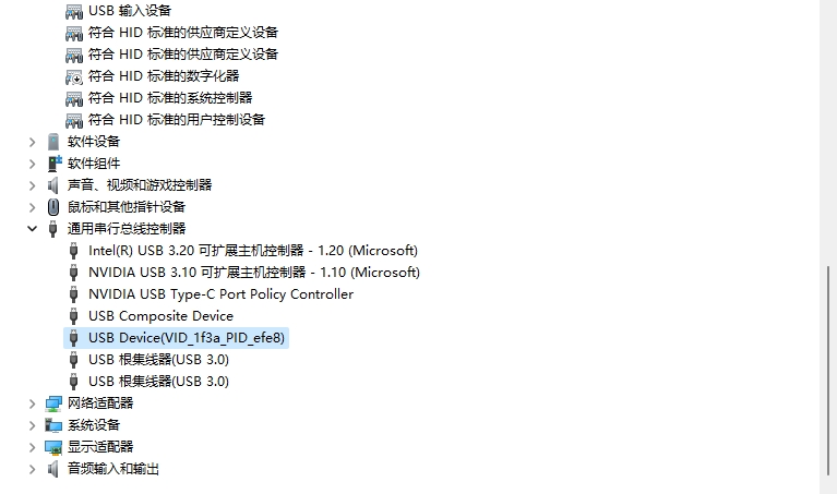

#6 全志 SOC » 【求助】PhoenixSuit一直显示无设备连接 » 2023-10-14 20:57:22
a1211762993
回复: 3
按住并保持fel按键,点一下rst按键,设备管理器可以出来全志的VID设备,但是PhoenixSuit一直显示无设备连接,重启电脑和重启软件均无效
