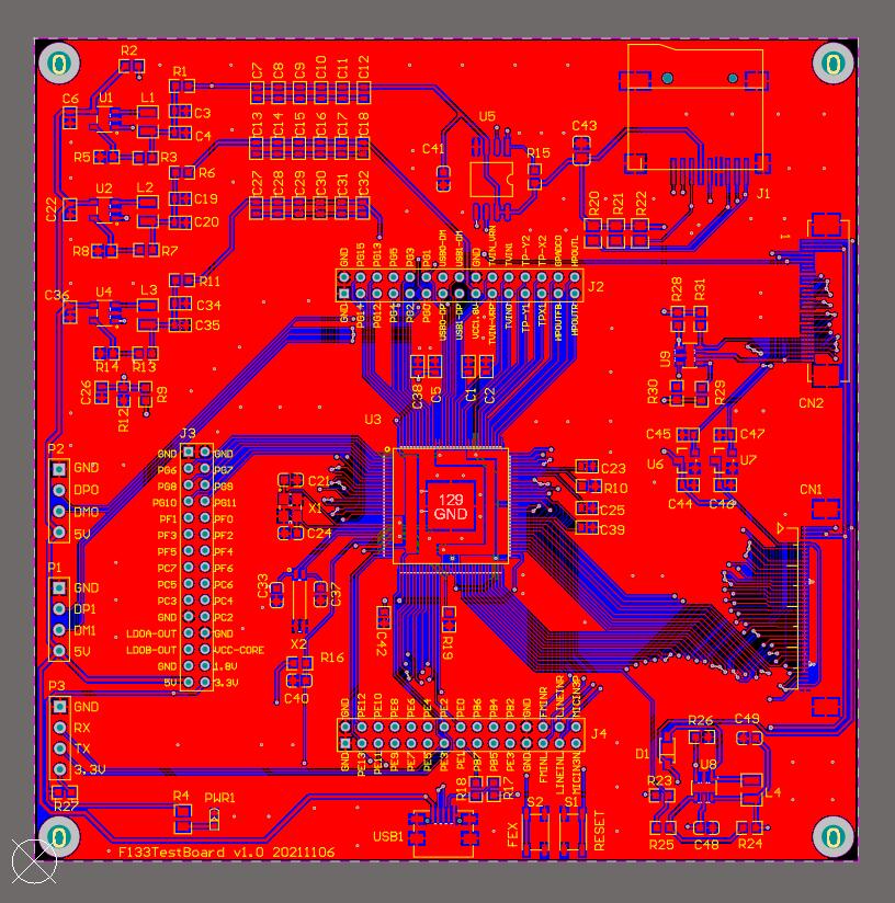

#22 Re: 全志 SOC » 点屏强芯全志D1s可以申请样片了,本站网友开源原理图与PCB送两片D1s(不能与其他网友作品雷同) » 2021-11-22 22:58:57
@tt556
画得太不细心,业余水平。。滤波电容没接地。。。然后离cpu太远。spi flash没按标案接线。当时画的时候没参考F133原理图,参考的是D1原理图画的,ddr供电那少了电容,模拟地数字地那有小问题。最好按F1333标案检查一下。现在供电测试是正常,刮了下板子铜皮接地,飞了电容,usb能检测了,但烧录一会就失败。。。然后就是其他大神说的,器件分离太远,走线太细,滤波电容位置,供电过孔不够,晶振可加电阻,usb可加保险丝,等等。致命问题应该是ddr供电相关的滤波电容

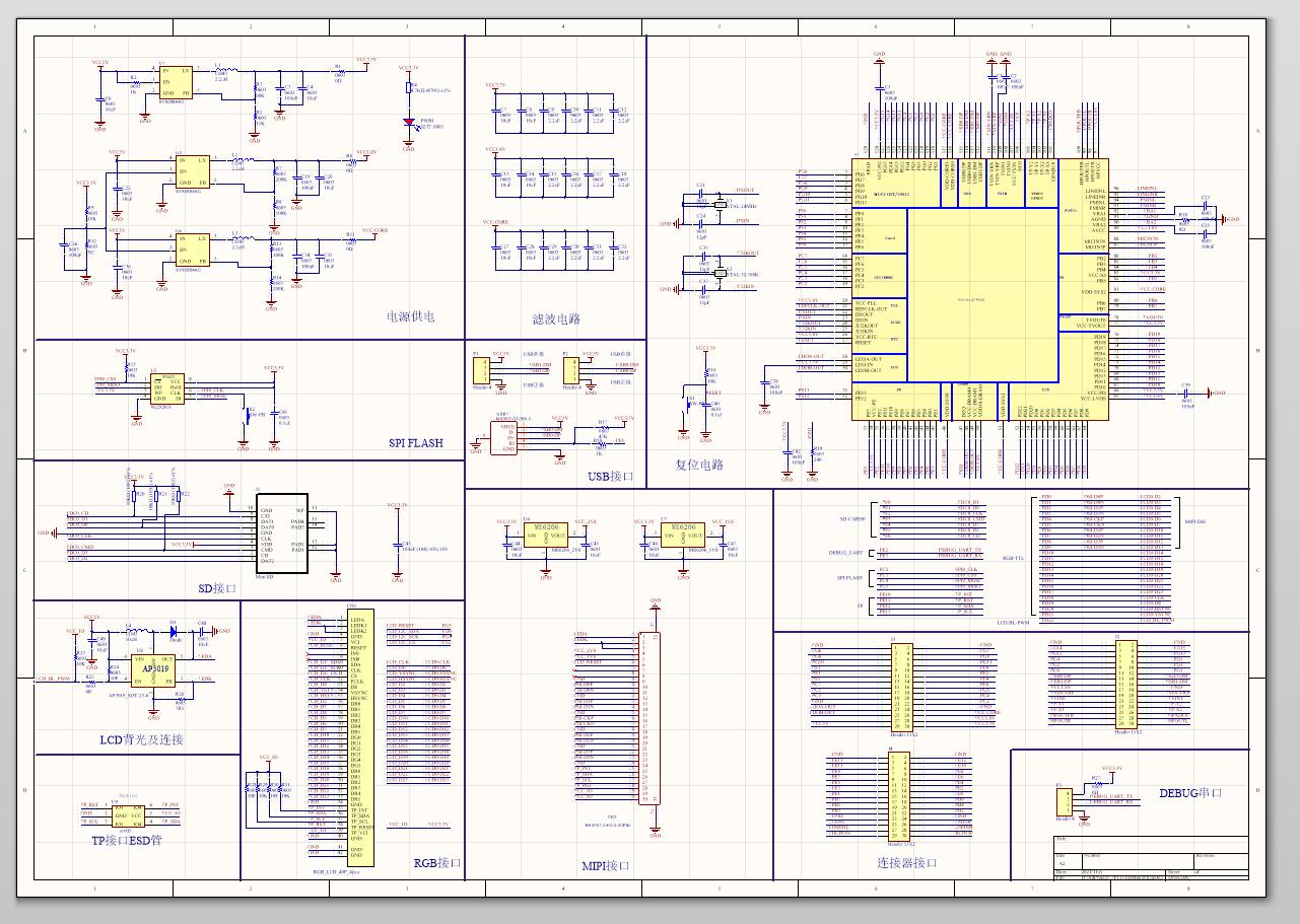

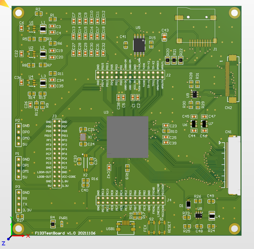

#24 Re: 全志 SOC » 点屏强芯全志D1s可以申请样片了,本站网友开源原理图与PCB送两片D1s(不能与其他网友作品雷同) » 2021-11-06 21:18:32
我也跟个贴,方便管理查看。分享自己画的F133板子,水平一般。没测过,待验证,仅供参考
原理图与PCB文件:
F133TestBoard v1.0.zip
F133TestBoard v1.0.pdf
预览图:

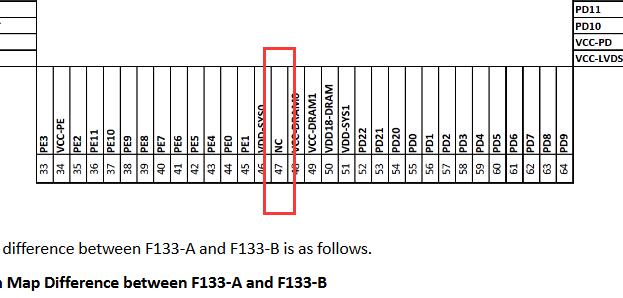

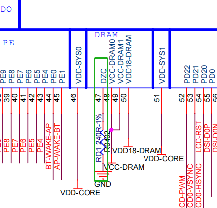

经过晕总提醒,F133的芯片手册中的47脚DZQ不是NC,需要连接电阻。
