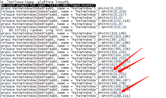

#14 全志 SOC » V3X运行Qt程序能识别鼠标,但是运行界面中不出现鼠标箭头 » 2022-06-30 14:25:17
zhang235hai
回复: 0
拔插USB鼠标的时候会出现如下提示:
[ 62.821901] usb 2-1: USB disconnect, device number 3
[ 64.476101] usb 2-1: new low-speed USB device number 4 using ohci-platform
但是在运行的界面看不到鼠标箭头
我的Qt配置/etc/profile如下:
export QT_ROOT=/usr/lib/qt
export TSLIB_ROOT=/usr/lib/ts
export TSLIB_CONSOLEDEVICE=none
export TSLIB_FBDEVICE=/dev/fb0
export TSLIB_TSDEVICE=/dev/input/event1
export TSLIB_CONFFILE=/etc/ts.conf
export TSLIB_CALIBFILE=/etc/pointercal
export QT_QPA_GENERIC_PLUGINS=tslib:/dev/input/event1
export QT_QPA_PLATFORM_PLUGIN_PATH=/plugins
export QT_QPA_PLATFORM=linuxfb:tty=/dev/fb0
export QT_PLUGIN_PATH=/plugins
export LD_LIBRARY_PATH=/lib:/plugins/platforms
export QT_QPA_FB_TSLIB=1
是什么原因呢?

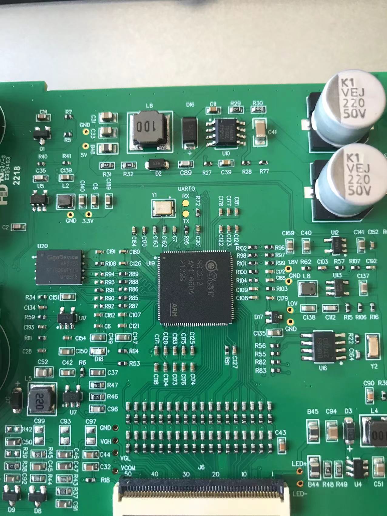

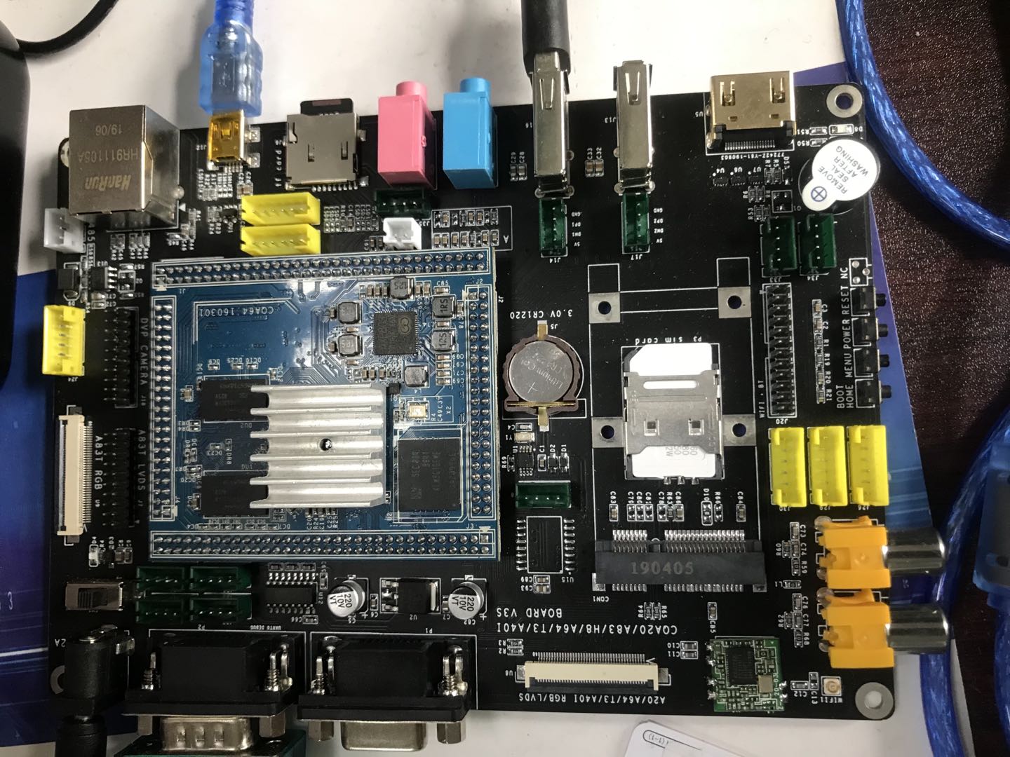

#15 Re: 全志 SOC » 自己弄的V3X板子液晶屏没有输出 » 2022-06-23 14:23:13

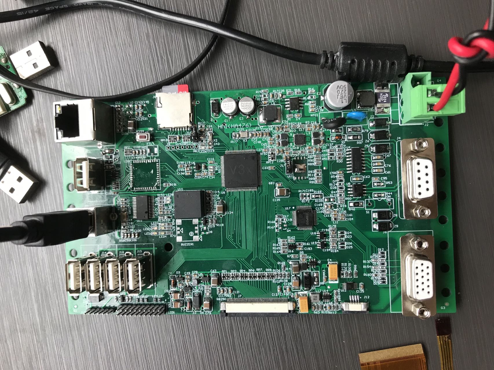

mysteryli wrote:
板子画的不错 是用来做产品的嘛
是想做一个linux小主机,上面带了VGA接口,用来跑Qt,现在不知道怎么改分辨率,能提示一下吗?
#16 Re: 全志 SOC » 自己弄的V3X板子液晶屏没有输出 » 2022-06-22 15:33:28
哇酷小二 wrote:
示波器量一下 DE/HSYNC/VSYNC/PCLK 这些信号看看,如果没有信号,可能是那一组的IO电源没有接.
更换了一个50Pin的FPC座子,重新下载了一个800*480的固件,目前可以正常显示了

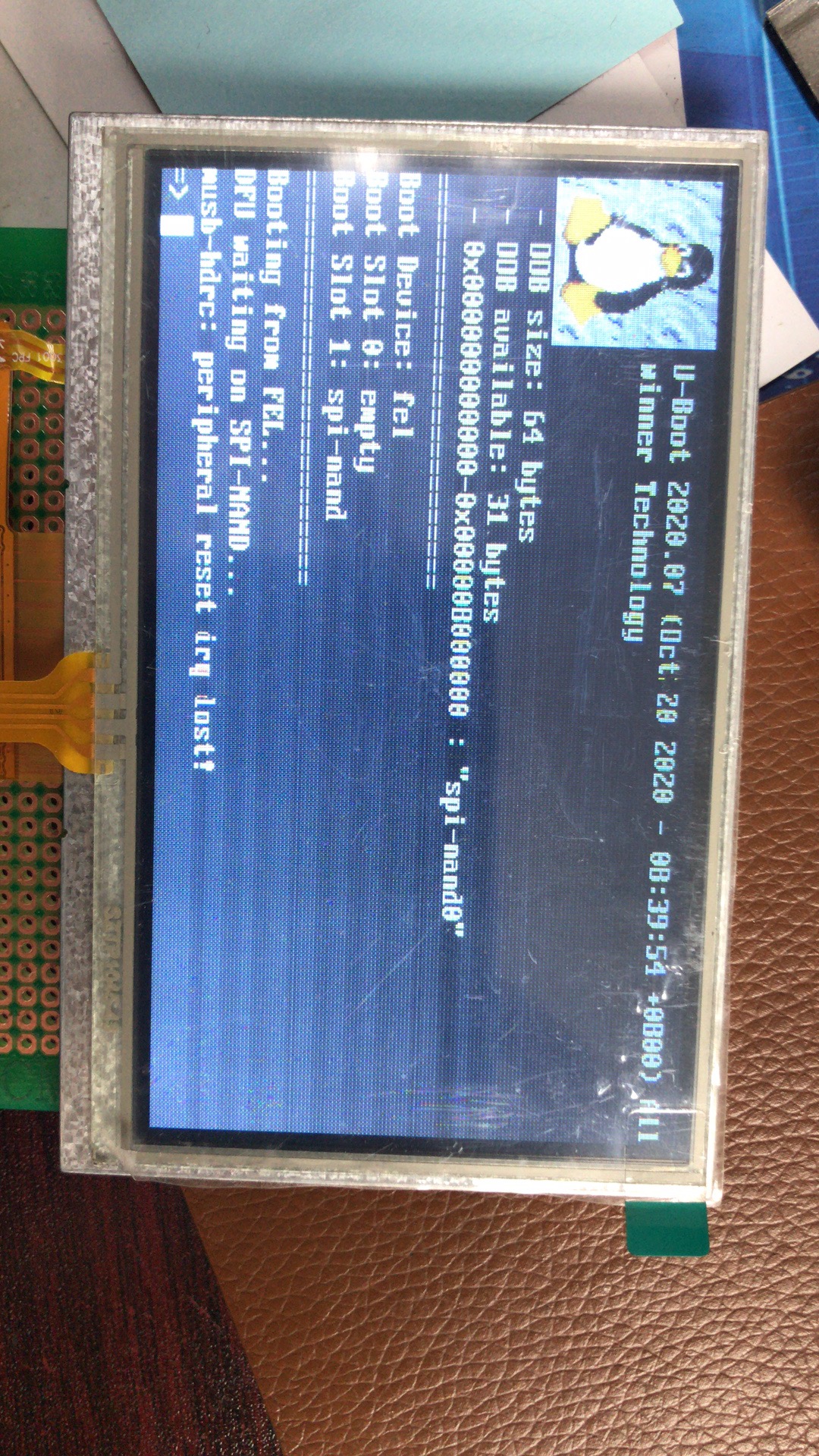

#17 全志 SOC » 自己弄的V3X板子液晶屏没有输出 » 2022-06-22 10:07:59
zhang235hai
回复: 4
使用的是https://whycan.com/t_7248.html 固件
没有如帖子中所说显示荷花
执行cat /dev/zero > /dev/fb0 和 cat /dev/urandom > /dev/fb0命令提示如下:
cat: write error: No space left on device
启动信息如下:
U-Boot 2021.07 (Oct 24 2021 - 18:41:20 +0800) Allwinner Technology
Model: Smallwit Pi Lite
DRAM:  128 MiB
MMC:   mmc@1c0f000: 0
Loading Environment from nowhere... OK
In:    serial@1c28000
Out:   serial@1c28000
Err:   serial@1c28000
Net:   No ethernet found.
switch to partitions #0, OK
mmc0 is current device
MMC Device 1 not found
no mmc device at slot 1
jedec_spi_nor spi_flash@0:0: unrecognized JEDEC id bytes: ff, ff, ff
Unknown command 'mtd' - try 'help'
Boot Device: mmc0
Boot Slot 0: mmc0
Boot Slot 1: empty
DFU waiting on MMC0...
Unknown command 'dfu' - try 'help'
Booting from MMC0...
4223184 bytes read in 234 ms (17.2 MiB/s)
13716 bytes read in 2 ms (6.5 MiB/s)
Kernel image @ 0x40000000 [ 0x000000 - 0x4070d0 ]
## Flattened Device Tree blob at 40700000
   Booting using the fdt blob at 0x40700000
   Loading Device Tree to 416f9000, end 416ff593 ... OK

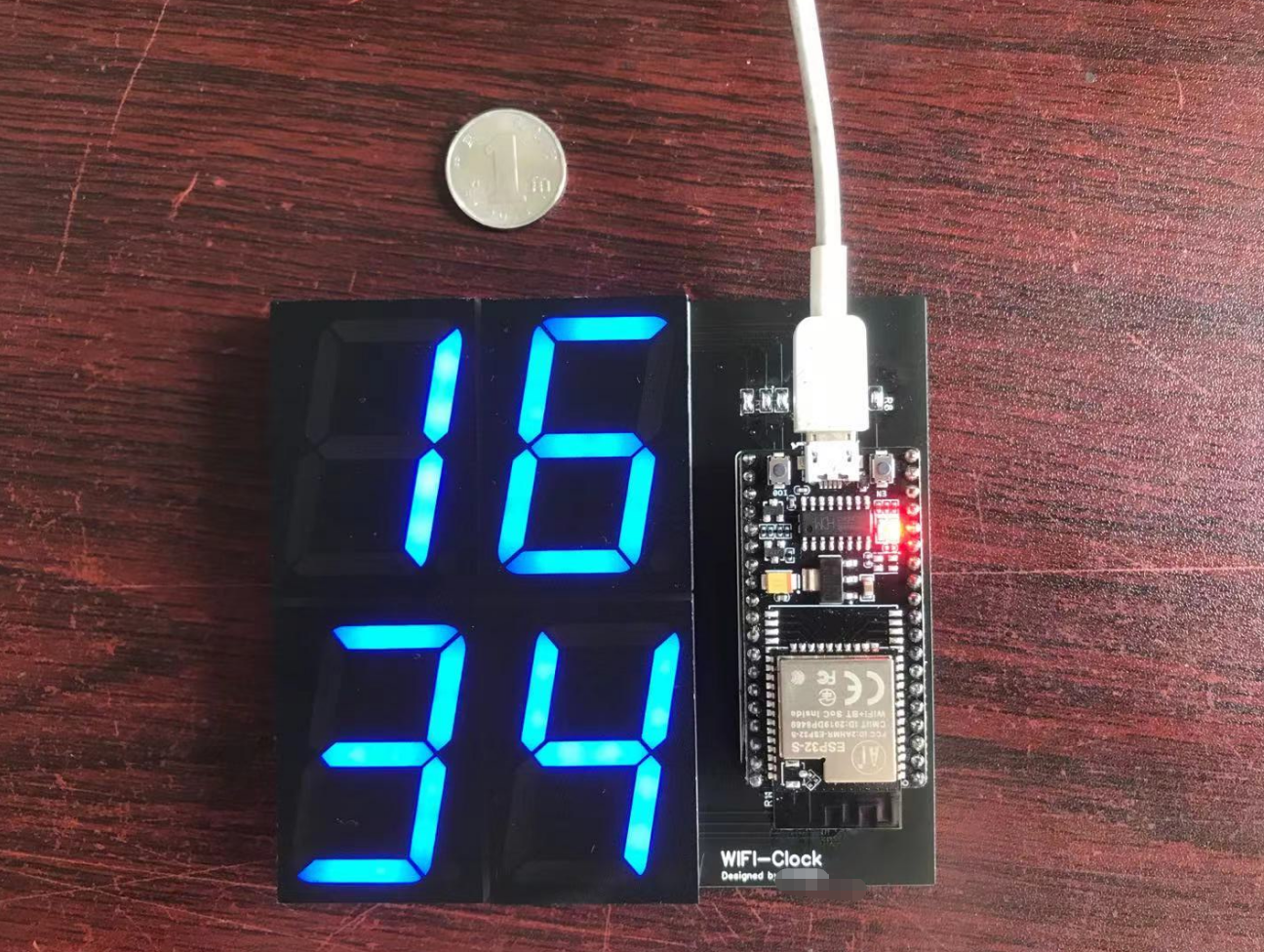

已经顺利实现时间的显示
做的比较丑陋大家不要笑话
代码也分享出来
实现了自动配网
手机需要下载ESPTOUCH这个软件

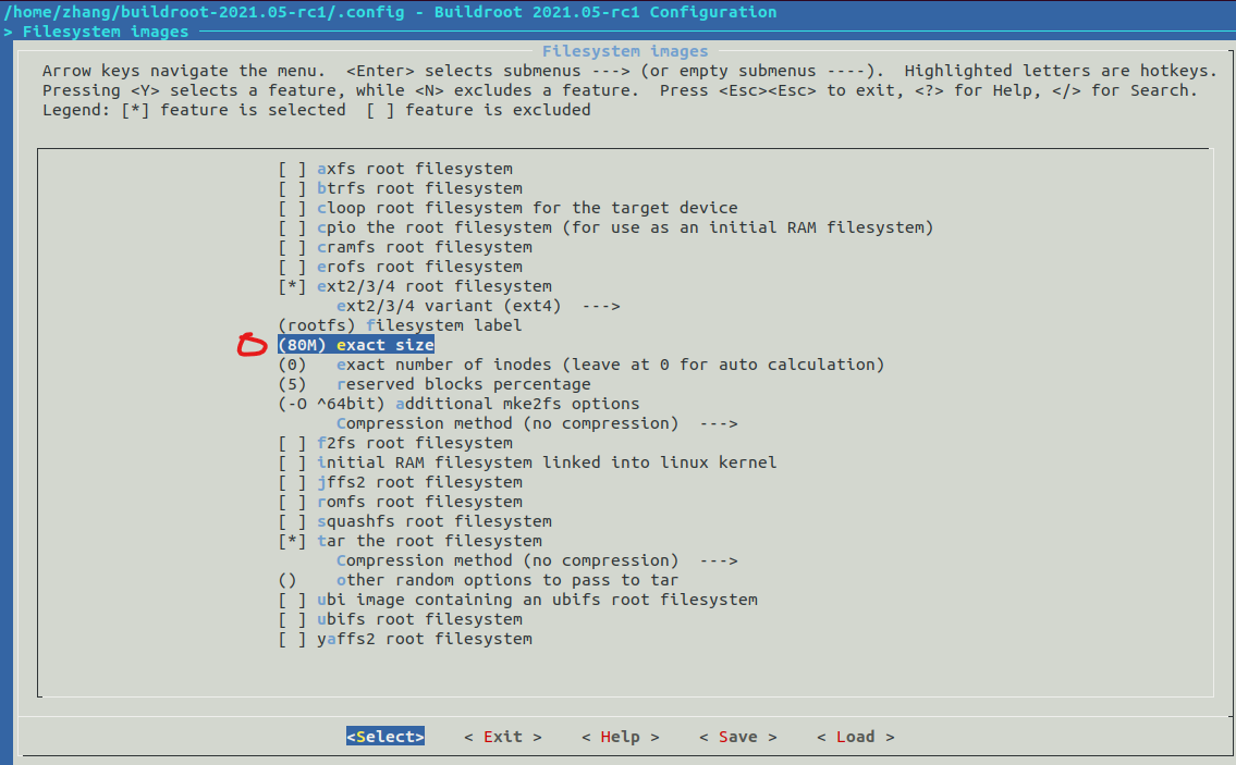

#50 全志 SOC » V3S运行Qt程序报错terminate called after throwing an instance of 'std::bad_al » 2021-06-25 17:33:48
zhang235hai
回复: 4
之前用buildroot-2017.08.1编译的根文件系统没有问题
用最新的buildroot-2021.05-rc1编译出来运行Qt程序之后报如下的错误
./aaa
terminate called after throwing an instance of 'std::bad_alloc'
what(): std::bad_alloc
Aborted
./aaa -platform linuxfb
what():
Qt的配置如下

#60 全志 SOC » 全志A64,主线linux 添加GPU驱动失败,大家帮忙查找一下问题 » 2021-05-17 14:33:01
zhang235hai
回复: 16
硬件使用启划的开发板
直接采用默认的香蕉派默认配置文件

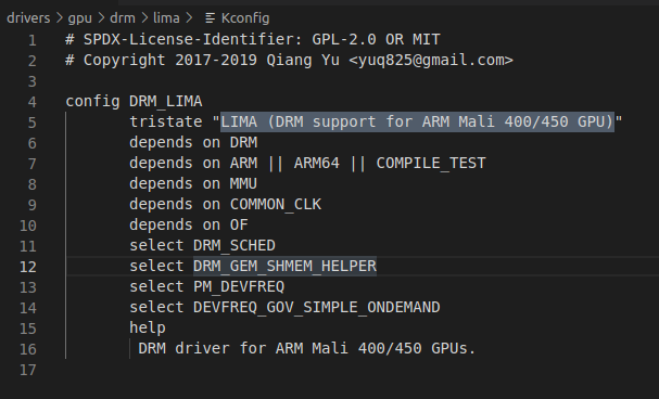

参考 https://whycan.com/t_3512.html 帖子添加设备树相关代码后打开linux内核配置
Devices Drivers->Graphics support->ARM devices->ARM Mali Display processor(此项已经打开)
Devices Drivers->Graphics support->LIMA (DRM support for ARM Mali 400/450 GPU)(此项找不到)
		mali: gpu@1c40000 {
			compatible = "allwinner,sun50i-a64-mali", "arm,mali-400";
			reg = <0x01c40000 0x10000>;
			interrupts = <GIC_SPI 97 IRQ_TYPE_LEVEL_HIGH>,
				     <GIC_SPI 98 IRQ_TYPE_LEVEL_HIGH>,
				     <GIC_SPI 99 IRQ_TYPE_LEVEL_HIGH>,
				     <GIC_SPI 100 IRQ_TYPE_LEVEL_HIGH>,
				     <GIC_SPI 102 IRQ_TYPE_LEVEL_HIGH>,
				     <GIC_SPI 103 IRQ_TYPE_LEVEL_HIGH>,
				     <GIC_SPI 101 IRQ_TYPE_LEVEL_HIGH>;
			interrupt-names = "gp",
					  "gpmmu",
					  "pp0",
					  "ppmmu0",
					  "pp1",
					  "ppmmu1",
					  "pmu";
			clocks = <&ccu CLK_BUS_GPU>, <&ccu CLK_GPU>;
			clock-names = "bus", "core";
			resets = <&ccu RST_BUS_GPU>;
&mali {
重新编译得到烧录文件后在启动系统
在/dev/下找不到mali
有大神能指点一下吗?

使用OTG线接入鼠标键盘没有任何反应
不会提示已经接入USB设备
在QT中也不能使用鼠标和键盘
是没有驱动吗?

zhang235hai wrote:
把sysimage-flasher.img 通过Win32DiskImager烧录到SD卡,
然后自动执行了一些程序以后,
可以通过SPI NAND启动了
但是卡启动内核之后卡住了
停留在 Waiting for root device /dev/mtdblock3...
我的启动信息如下
U-Boot SPL 2020.07 (Oct 20 2020 - 08:39:54 +0800)
DRAM: 64 MiB
Trying to boot from MMC1
Trying to boot from MMC2
Trying to boot from sunxi SPI
SPI-NAND: GigaDevice GD5F1GQ4UAxxG
SPI-NAND: U-Boot address: 53248
U-Boot 2020.07 (Oct 20 2020 - 08:39:54 +0800) Allwinner Technology
DRAM:  64 MiB
In:    serial
Out:   vga
Err:   vga
unrecognized JEDEC id bytes: ff, c8, f1
List of MTD devices:
* spi-nand0
  - device: spi-nand@1
  - parent: spi@1c05000
  - driver: spi_nand
  - type: NAND flash
  - block size: 0x20000 bytes
  - min I/O: 0x800 bytes
  - OOB size: 64 bytes
  - OOB available: 31 bytes
Boot Device: spi
Boot Slot 0: empty
Boot Slot 1: spi-nand
DFU waiting on SPI-NAND...
Booting from SPI-NAND...
Reading 16384 byte(s) (8 page(s)) at offset 0x00080000
Reading 7340032 byte(s) (3584 page(s)) at offset 0x00100000
## Flattened Device Tree blob at 80700000
   Booting using the fdt blob at 0x80700000
   Loading Device Tree to 816f9000, end 816ffcac ... OK
[    0.000000] Linux version 5.4.66 (zhang@ubuntu) (gcc version 8.4.0 (Buildroot 2020.02.4)) #1 Tue Oct 20 08:41:05 CST 2020
[    0.000000] Kernel command line: console=ttyS0,115200 earlyprintk rootwait consoleblank=0 net.ifnames=0 biosdevname=0 root=/dev/mtdblock3 overlayfsdev=/dev/mtdblock4
[    0.000000] Memory: 38736K/65536K available (6144K kernel code, 248K rwdata, 1680K rodata, 1024K init, 225K bss, 10416K reserved, 16384K cma-reserved)
[    0.000049] sched_clock: 32 bits at 24MHz, resolution 41ns, wraps every 89478484971ns
[    0.000139] clocksource: timer: mask: 0xffffffff max_cycles: 0xffffffff, max_idle_ns: 79635851949 ns
[    0.000879] Console: colour dummy device 80x30
[    0.000979] Calibrating delay loop... 203.16 BogoMIPS (lpj=1015808)
[    0.070258] pid_max: default: 32768 minimum: 301
[    0.070790] Mount-cache hash table entries: 1024 (order: 0, 4096 bytes, linear)
[    0.070837] Mountpoint-cache hash table entries: 1024 (order: 0, 4096 bytes, linear)
[    0.072774] CPU: Testing write buffer coherency: ok
[    0.074762] Setting up static identity map for 0x80100000 - 0x80100058
[    0.076007] devtmpfs: initialized
[    0.087969] clocksource: jiffies: mask: 0xffffffff max_cycles: 0xffffffff, max_idle_ns: 19112604462750000 ns
[    0.088031] futex hash table entries: 256 (order: -1, 3072 bytes, linear)
[    0.092229] pinctrl core: initialized pinctrl subsystem
[    0.094911] NET: Registered protocol family 16
[    0.098363] DMA: preallocated 256 KiB pool for atomic coherent allocations
[    0.100709] cpuidle: using governor menu
[    0.144803] SCSI subsystem initialized
[    0.145167] usbcore: registered new interface driver usbfs
[    0.145366] usbcore: registered new interface driver hub
[    0.145571] usbcore: registered new device driver usb
[    0.146069] mc: Linux media interface: v0.10
[    0.146219] videodev: Linux video capture interface: v2.00
[    0.146342] pps_core: LinuxPPS API ver. 1 registered
[    0.146363] pps_core: Software ver. 5.3.6 - Copyright 2005-2007 Rodolfo Giometti <giometti@linux.it>
[    0.146437] PTP clock support registered
[    0.147510] ion_parse_dt_heap_common: id 4 type 4 name cma align 1000
[    0.148518] Advanced Linux Sound Architecture Driver Initialized.
[    0.151077] clocksource: Switched to clocksource timer
[    0.182351] thermal_sys: Registered thermal governor 'step_wise'
[    0.183097] NET: Registered protocol family 2
[    0.184647] tcp_listen_portaddr_hash hash table entries: 512 (order: 0, 4096 bytes, linear)
[    0.184730] TCP established hash table entries: 1024 (order: 0, 4096 bytes, linear)
[    0.184788] TCP bind hash table entries: 1024 (order: 0, 4096 bytes, linear)
[    0.184838] TCP: Hash tables configured (established 1024 bind 1024)
[    0.185153] UDP hash table entries: 256 (order: 0, 4096 bytes, linear)
[    0.185217] UDP-Lite hash table entries: 256 (order: 0, 4096 bytes, linear)
[    0.185740] NET: Registered protocol family 1
[    0.188436] NetWinder Floating Point Emulator V0.97 (double precision)
[    0.190284] Initialise system trusted keyrings
[    0.190895] workingset: timestamp_bits=30 max_order=14 bucket_order=0
[    0.212783] squashfs: version 4.0 (2009/01/31) Phillip Lougher
[    0.213401] jffs2: version 2.2. (NAND) (SUMMARY)  © 2001-2006 Red Hat, Inc.
[    0.325718] Key type asymmetric registered
[    0.325757] Asymmetric key parser 'x509' registered
[    0.325941] Block layer SCSI generic (bsg) driver version 0.4 loaded (major 249)
[    0.325970] io scheduler mq-deadline registered
[    0.325988] io scheduler kyber registered
[    0.341380] suniv-f1c100s-pinctrl 1c20800.pinctrl: initialized sunXi PIO driver
[    0.365582] Serial: 8250/16550 driver, 8 ports, IRQ sharing disabled
[    0.371672] suniv-f1c100s-pinctrl 1c20800.pinctrl: 1c20800.pinctrl supply vcc-pa not found, using dummy regulator
[    0.373002] printk: console [ttyS0] disabled
[    0.393315] 1c25400.serial: ttyS0 at MMIO 0x1c25400 (irq = 28, base_baud = 6250000) is a 16550A
[    0.824301] printk: console [ttyS0] enabled
[    0.834206] suniv-f1c100s-pinctrl 1c20800.pinctrl: 1c20800.pinctrl supply vcc-pd not found, using dummy regulator
[    0.855552] panel-simple panel: panel supply power not found, using dummy regulator
[    0.865260] SCSI Media Changer driver v0.25
[    0.871003] suniv-f1c100s-pinctrl 1c20800.pinctrl: 1c20800.pinctrl supply vcc-pc not found, using dummy regulator
[    0.883897] spi-nor spi0.0: unrecognized JEDEC id bytes: 00 c8 f1 c8 f1 c8
[    0.891512] ehci_hcd: USB 2.0 'Enhanced' Host Controller (EHCI) Driver
[    0.898040] ehci-platform: EHCI generic platform driver
[    0.903768] ohci_hcd: USB 1.1 'Open' Host Controller (OHCI) Driver
[    0.909999] ohci-platform: OHCI generic platform driver
[    0.915866] usbcore: registered new interface driver usb-storage
[    0.922989] usb_phy_generic usb_phy_generic.0.auto: usb_phy_generic.0.auto supply vcc not found, using dummy regulator
[    0.936634] i2c /dev entries driver
[    0.940758] suniv-f1c100s-pinctrl 1c20800.pinctrl: 1c20800.pinctrl supply vcc-pd not found, using dummy regulator
[    0.954561] suniv-f1c100s-pinctrl 1c20800.pinctrl: 1c20800.pinctrl supply vcc-pe not found, using dummy regulator
[    0.965571] sun4i-csi 1cb0000.csi: Packed (RAW) format enabled.
[    0.973431] sunxi-wdt 1c20ca0.watchdog: Watchdog enabled (timeout=16 sec, nowayout=0)
[    0.983508] suniv-f1c100s-pinctrl 1c20800.pinctrl: 1c20800.pinctrl supply vcc-pf not found, using dummy regulator
[    1.021538] sunxi-mmc 1c0f000.mmc: initialized, max. request size: 16384 KB
[    1.030929] usbcore: registered new interface driver usbhid
[    1.036630] usbhid: USB HID core driver
[    1.040803] sunxi-cedar 1c0e000.video-codec: sunxi cedar version 0.01alpha
[    1.048101] sunxi-cedar 1c0e000.video-codec: cedar-ve the get irq is 20
[    1.059867] debugfs: Directory '1c23c00.codec' with parent 'F1C100s Audio Codec' already present!
[    1.073800] sun4i-codec 1c23c00.codec: Codec <-> 1c23c00.codec mapping ok
[    1.090108] NET: Registered protocol family 17
[    1.094787] Key type dns_resolver registered
[    1.100245] Loading compiled-in X.509 certificates
[    1.118879] sun4i-drm soc:display-engine: bound 1e00000.display-frontend (ops 0xc073b3b8)
[    1.127930] sun4i-drm soc:display-engine: bound 1e60000.display-backend (ops 0xc073abf8)
[    1.137556] sun4i-drm soc:display-engine: bound 1c0c000.lcd-controller (ops 0xc0739798)
[    1.146144] sun4i-drm soc:display-engine: bound 1c0a000.tv-encoder (ops 0xc073a4b8)
[    1.153926] [drm] Supports vblank timestamp caching Rev 2 (21.10.2013).
[    1.160528] [drm] No driver support for vblank timestamp query.
[    1.168203] [drm] Initialized sun4i-drm 1.0.0 20150629 for soc:display-engine on minor 0
[    1.177235] [drm] kms: can't enable cloning when we probably wanted to.
[    1.249115] Console: switching to colour frame buffer device 100x30
[    1.287963] sun4i-drm soc:display-engine: fb0: sun4i-drmdrmfb frame buffer device
[    1.296580] cfg80211: Loading compiled-in X.509 certificates for regulatory database
[    1.314446] cfg80211: Loaded X.509 cert 'sforshee: 00b28ddf47aef9cea7'
[    1.321311] ALSA device list:
[    1.324302]   #0: F1C100s Audio Codec
[    1.328567] platform regulatory.0: Direct firmware load for regulatory.db failed with error -2
[    1.337298] cfg80211: failed to load regulatory.db
[    1.342879] Waiting for root device /dev/mtdblock3...
[    2.218996] random: fast init done
[   31.841151] vcc3v0: disabling
[   31.844152] vcc3v3: disabling
[   31.847120] vcc5v0: disabling
[  182.481242] random: crng init done
已经搞定了
需要修改设备树

#85 Re: 全志 SOC » buildroot-tiny200 (F1C100/200s) 开发包近期更新内容 * 已支持DVP摄像头 *,支持SPI NAND » 2020-11-24 15:03:49
然后自动执行了一些程序以后,
可以通过SPI NAND启动了
但是卡启动内核之后卡住了
我的启动信息如下
DRAM: 64 MiB
已经搞定了
需要把设备树中的spi-nor注释掉
spi-nand注释掉status = "disabled"
重新编译就可以了
DRAM:  64 MiB
In:    serial
Out:   vga
Err:   vga
* spi-nand0
  - driver: spi_nand
  - type: NAND flash
Boot Device: spi
Boot Slot 0: empty
然后自动执行了一些程序以后,
可以通过SPI NAND启动了
但是卡启动内核之后卡住了
我的启动信息如下
DRAM: 64 MiB
DRAM:  64 MiB
In:    serial
Out:   vga
Err:   vga
* spi-nand0

#89 Re: 全志 SOC » 使用[Aodzip]的buildroot资源为tiny-200s-r3构建linux运行环境 » 2020-11-20 13:37:22
把sysimage-flasher.img 通过Win32DiskImager烧录到SD卡,然后自动执行了一些程序以后,可以通过SPI NAND启动了但是卡启动内核之后卡住了
我的启动信息如下
DRAM:  64 MiB
In:    serial
Out:   vga
Err:   vga
* spi-nand0
  - driver: spi_nand
  - type: NAND flash
Boot Device: spi
Boot Slot 0: empty

#90 Re: 全志 SOC » 使用[Aodzip]的buildroot资源为tiny-200s-r3构建linux运行环境 » 2020-11-20 10:28:26
./fel-uboot.sh && ./dfu-nand-all.sh执行完之后
一直提示
Waiting for DFU Device................
我的显示屏如下
这是怎么回事呢?
