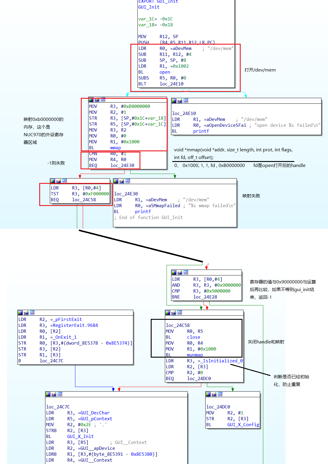

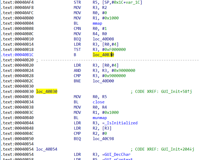

#88 Re: 计算机图形/GUI/RTOS/FileSystem/OpenGL/DirectX/SDL2 » 谁有emwin的arm9 gcc linux版本的静态库? » 2020-06-04 08:53:00
大帅 wrote:
大佬可否告知下邮箱?
帮我试下.a,分析了几天感觉好像不在.a的问题上 sad
#89 Re: ST/STM8/STM8S/STM8L » ST要出A7+M4的多核处理器了。 » 2020-06-01 16:51:57
wnwq wrote:
ST 这个芯片40多元,太贵了。还是全智好。
全志的用途和这个根本不一样,没得比。
要多路数据采集处理传输,你上全志的试试。更不要说全志的资料捂得那个紧。
#90 Re: VMWare/Linux/Ubuntu/Fedora/CentOS/U-BOOT » Ubuntn只做开发有必要装在虚拟机么 » 2020-05-21 22:09:22
不管是WSL还是WSL2都有好多局限。比如用wsl的话,大小写敏感的文件就不能用了。
如果要编译yocto,也不行等等。
#91 Re: 计算机图形/GUI/RTOS/FileSystem/OpenGL/DirectX/SDL2 » 谁有emwin的arm9 gcc linux版本的静态库? » 2020-05-18 17:52:08
gmyu wrote:
我是用N9H26的裸奔程序
没有看这两个芯片的资料。
按照经验0x80000000应该是分配给LCD的framebuffer,所以直接放数据是可以在屏幕上显示出来的。
至于不显示,你可以试试除了GUIDRV_LIN_32/GUIDRV_LIN_16的其他lin驱动,要看N32926和N9H26的LCD是不是一样,有没有硬件加速。
#92 Re: 计算机图形/GUI/RTOS/FileSystem/OpenGL/DirectX/SDL2 » 谁有emwin的arm9 gcc linux版本的静态库? » 2020-05-16 00:15:38
大帅 wrote:
越搞不定,越想搞!! big_smile
我用的和你的库一样, 动了这一处,难道不对? smile
/files/members/1398/QQ截图20200515172342.jpg
应该用跳转指令,XX 00 00 EA, 跳过某些指令
#93 Re: 计算机图形/GUI/RTOS/FileSystem/OpenGL/DirectX/SDL2 » 谁有emwin的arm9 gcc linux版本的静态库? » 2020-05-14 22:02:54
@大帅 ,只需要改一个地方,不行就是你改的地方不对。我用的是那个master的库测试的。
#94 Re: 计算机图形/GUI/RTOS/FileSystem/OpenGL/DirectX/SDL2 » 谁有emwin的arm9 gcc linux版本的静态库? » 2020-05-13 08:22:02
有梦的地方 wrote:
记错了,是ucos3 https://whycan.cn/t_4143.html
其实只要看下arm汇编,以及对照下970的手册,查找下对应函数的功能,自己就可以搞定。
毕竟emwin这个涉及到商业产品。
#95 Re: 计算机图形/GUI/RTOS/FileSystem/OpenGL/DirectX/SDL2 » 谁有emwin的arm9 gcc linux版本的静态库? » 2020-05-12 11:17:38
假装可以@大帅,@lhb882
该发的我都发了,只需要修改一个地方就可以。
可以直接用里面的除了GUIDRV_LIN_32/GUIDRV_LIN_16的其他lin驱动。

#98 Re: 计算机图形/GUI/RTOS/FileSystem/OpenGL/DirectX/SDL2 » 谁有emwin的arm9 gcc linux版本的静态库? » 2020-05-10 00:26:19
确实是有检测是否是Nuvoton的代码。但是跳过后,会出现 Illegal instruction。还没用查找到具体是哪个地方出现的这个。
