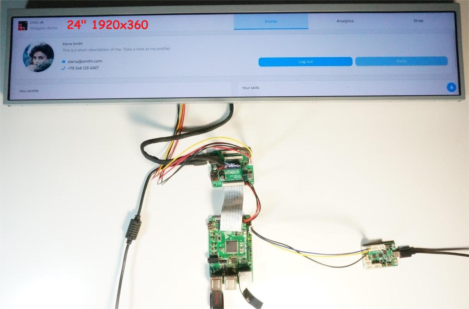

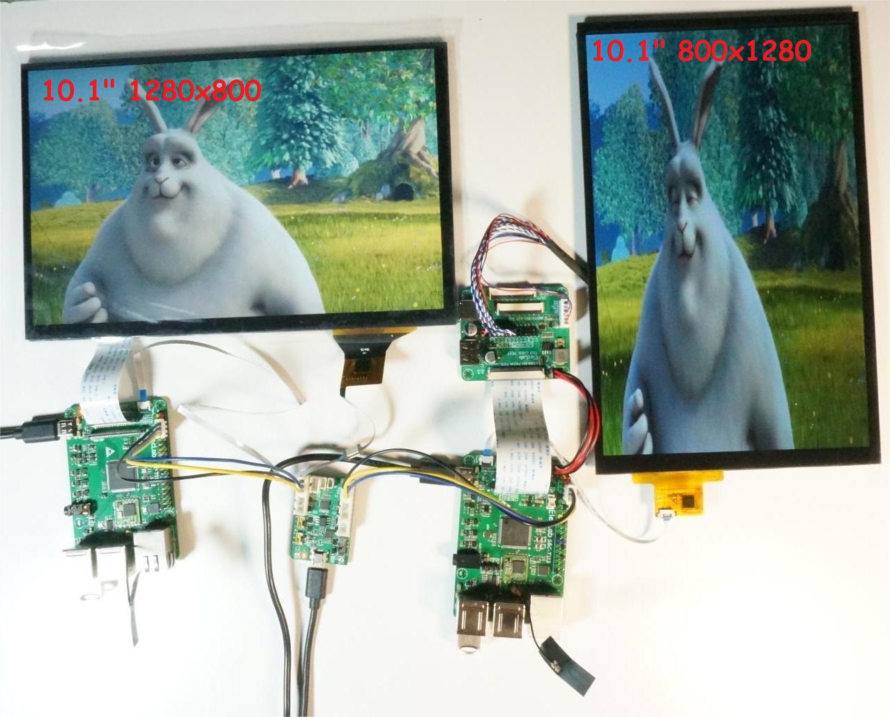

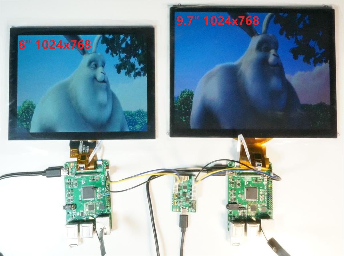

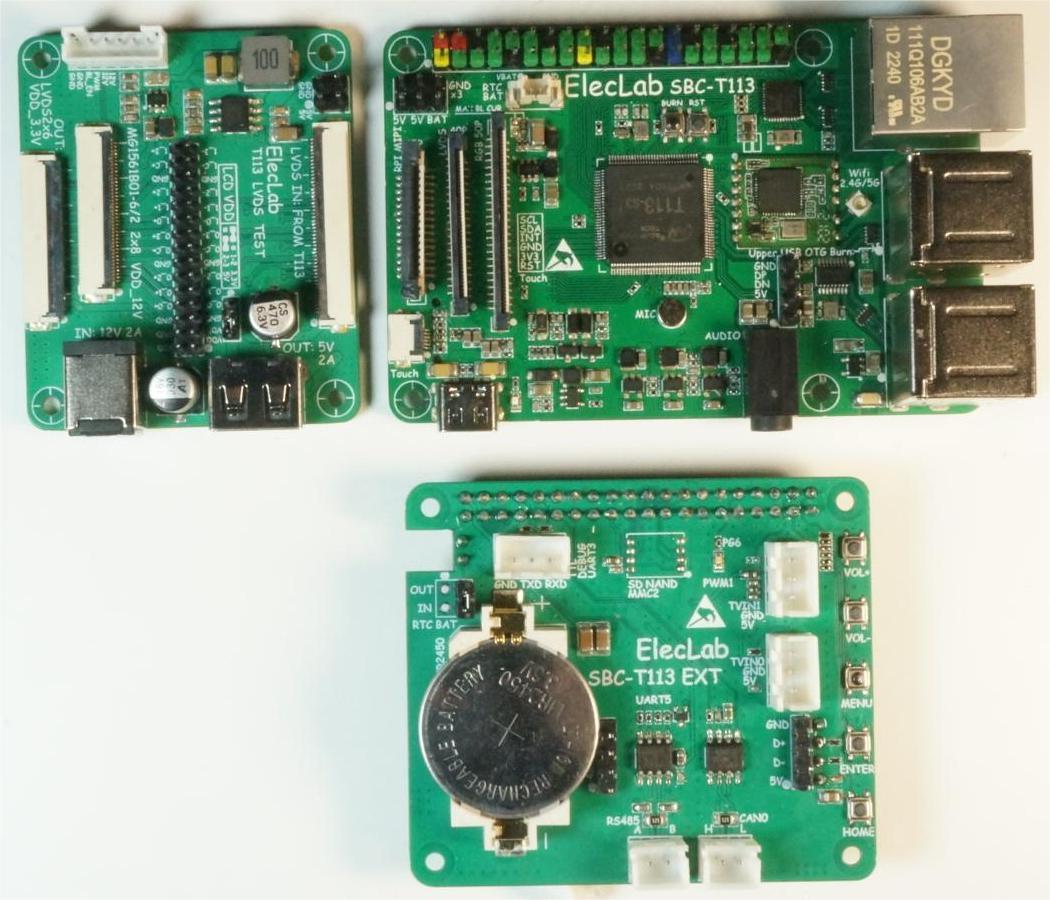

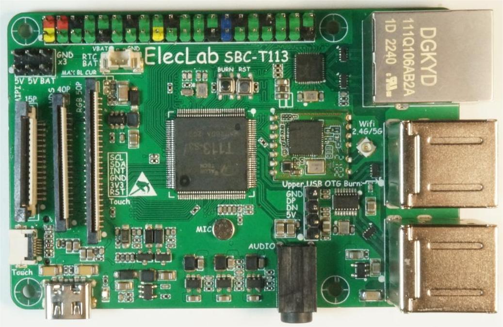

#21 全志 SOC » 开源点屏神器T113-S4的验证板带MIPI/LVDS/RGB三个液晶插座,并5种MIPI/SPI+RGB/5.5"全反射屏/24P墨水屏板 » 2025-12-18 14:37:33
zhenfanhei
回复: 19
用T113-S3/S4设计的一个依照树莓派外形的验证板,主要有千兆RJ45/双频wifi6/BT5.4, 再主要是外接各种RGB/LVDS/MIPI液晶屏。它可接标准的6.86/7.84/10.26/11.26/10.88 MIPI液晶屏,也设计了MIPI 6.9寸280x1424/8.8寸480x1920长条屏的转接板还有8寸10.1寸800x1280的转接板,这些MIPI屏都已经验证也有案子在用。为些把VGL/VGH/AVDD/VCOM整了上去。具体看如下照片。是用的6层板来设计的,若有朋友感兴趣需要空PCB还有几个空板子我会上架淘宝1元空PCB链接。
T113-S4可以跑debian12 lxde,只是应用一开内存就没啥了,不过小智也能跑, 片子功能是多,足够折腾的。 原理图PCB是Kicad格式,我会放github, 源码使用Tina5.0 V1.2的 linux 5.4 evb1_auto, 因为有其它板子使用了ledc irda功能,后面我放图片。
下面是在tina 5.0 v1.2验证过的mipi屏固件,有些屏种类还多如7.84方案
下面是以前验证的一些lvds屏固件
发几张点屏照片

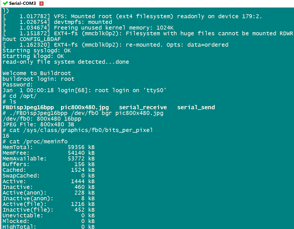

我也上传一个lvgl, 今天改成16Bpp, 600MHz CPU + 408M DDR,

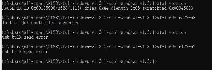

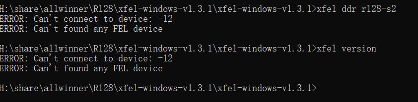

#43 Re: 全志 SOC » 全志R128来袭,有想入坑的吗?我先来点初步研究成果 » 2023-05-27 11:49:14
R128跑不起来? T113,R528都可以
先看下板子和PhoenixSuit烧录后的运行,正常。
第一片R128-s2碰到了LPSRAM有错误,换了一片才好。
然后换驱动,用xfel 1.3来试,不行,换T113, R528, 是没问题的,情况是出在哪里呢,换台电脑试也还是不行。

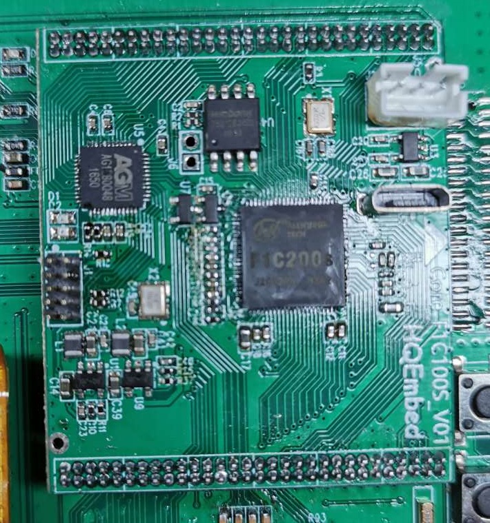

#45 Re: 全志 SOC » 历时半个月,终于把F1C200S开发板的RTThread 触摸(GT911)+显示RGB(40PIN)565+LVGL8.3.0调通支持中文 » 2023-05-24 17:08:51
牛牛,Mark一下,楼主是用的7" 40P的液晶屏吧,竟然是1024x600,切屏的时候效果怎样? 以前用200s跑awtk,800x480就差不多了

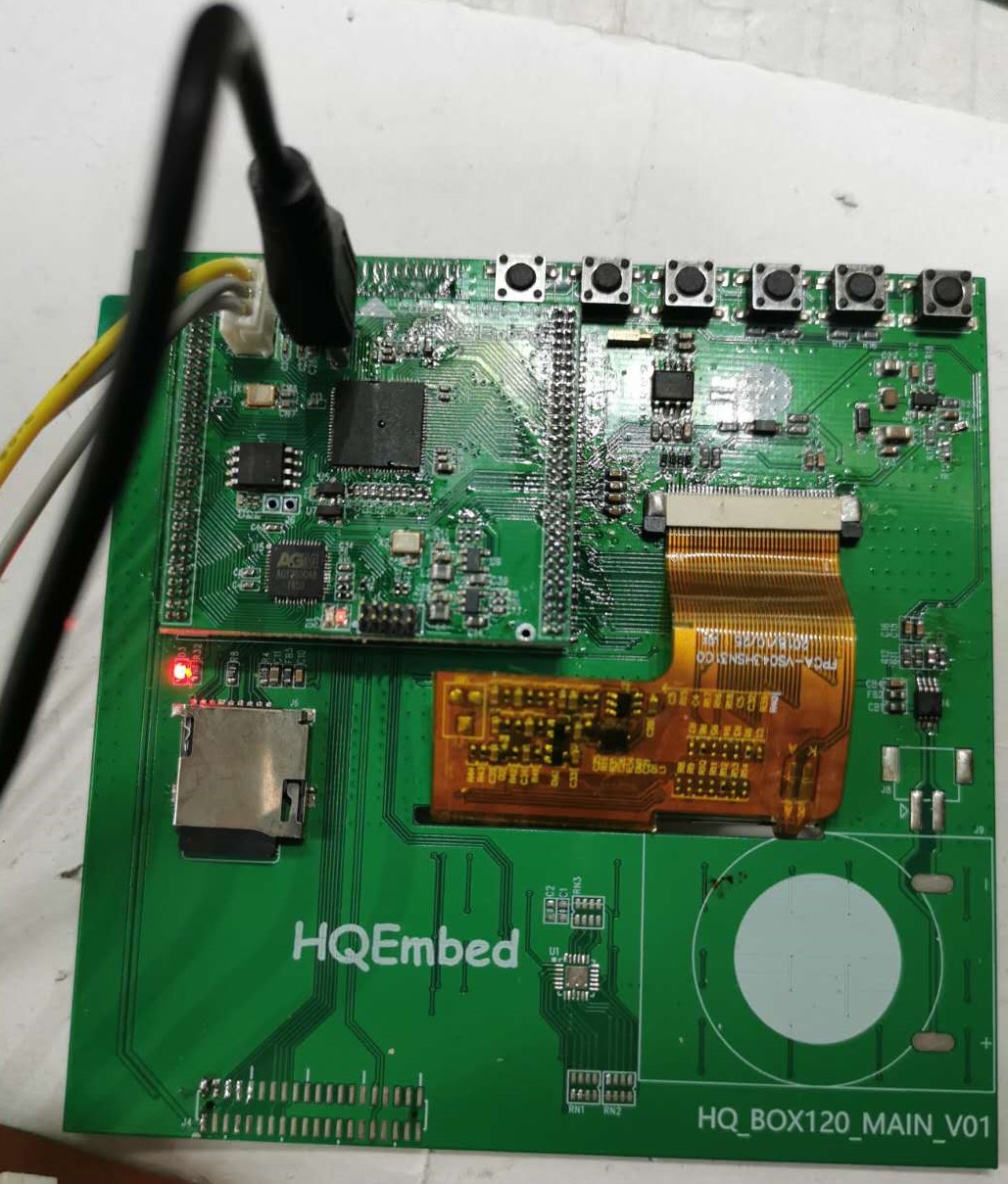

#50 Re: 全志 SOC » R528-s3点7.84" MIPI屏 » 2023-05-08 16:27:21

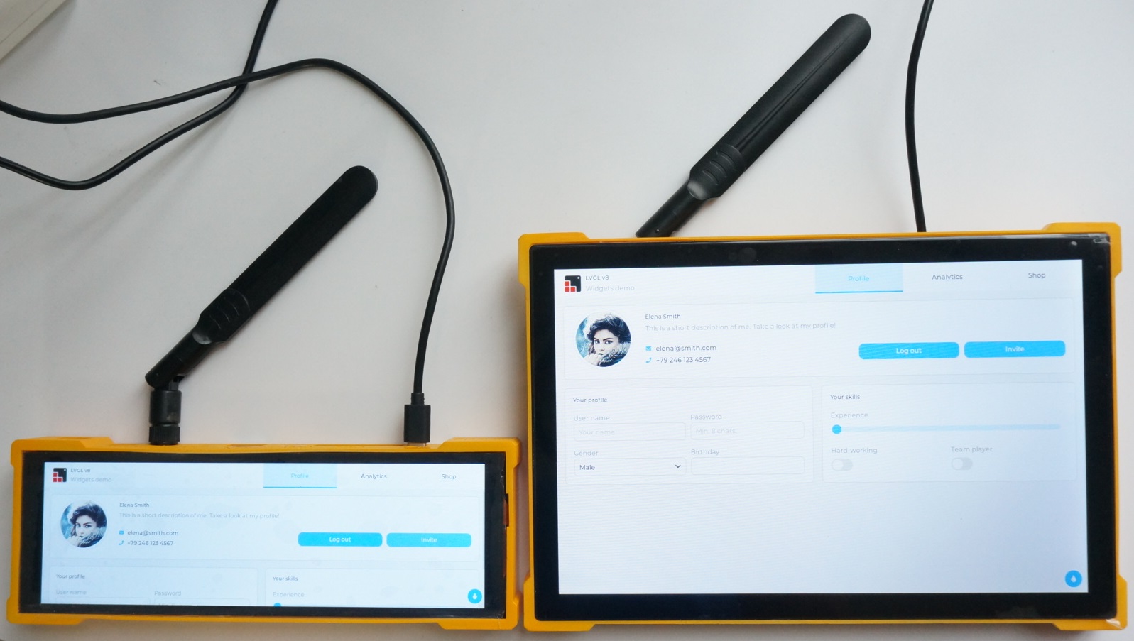

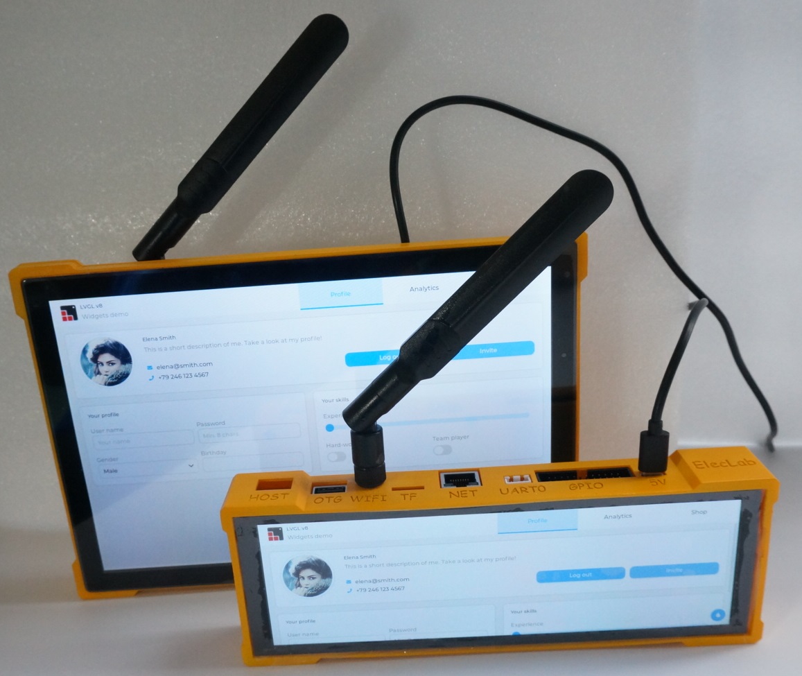

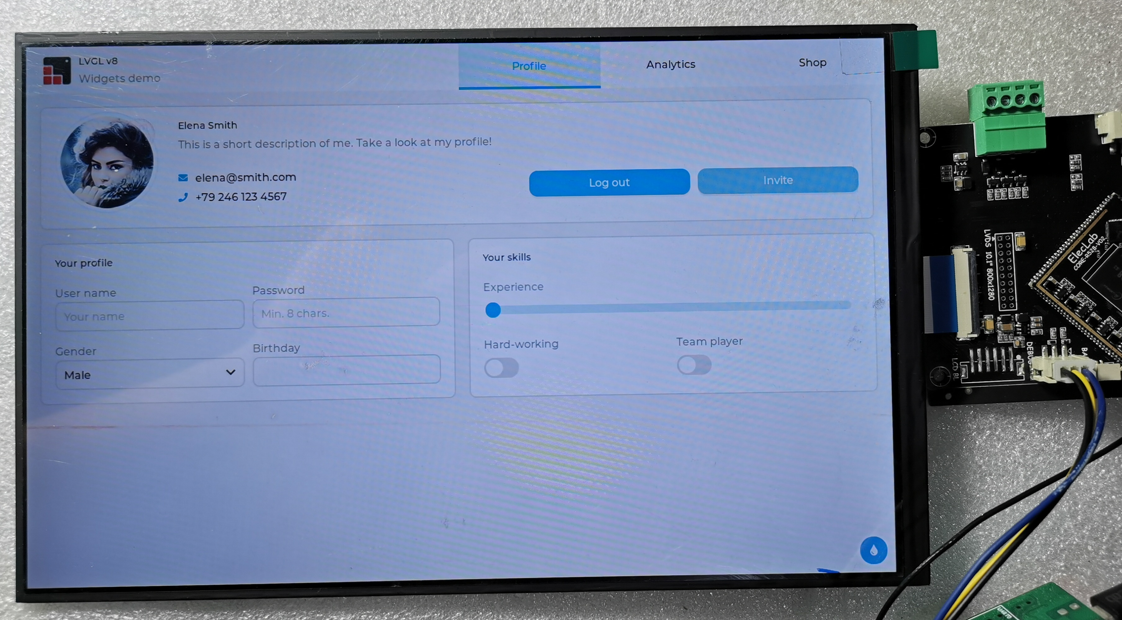

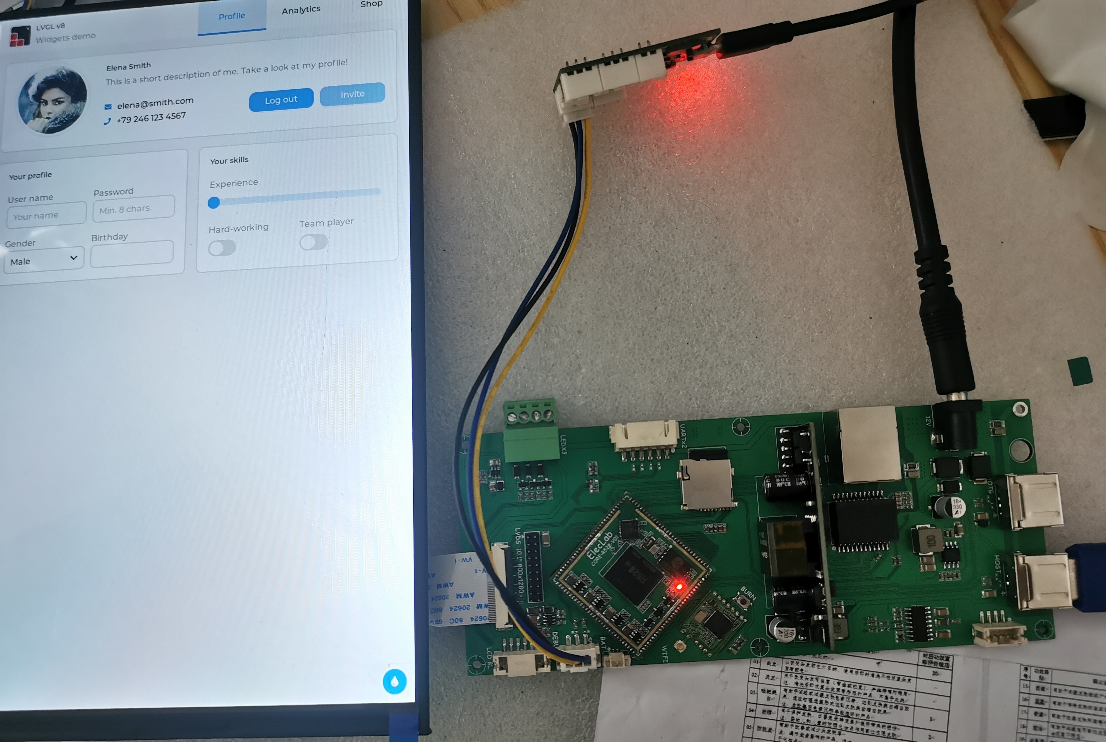

更新下动态,类似板型已经在产了,这个板基本引出了所有功能并经过了验证。准备上架核心板。

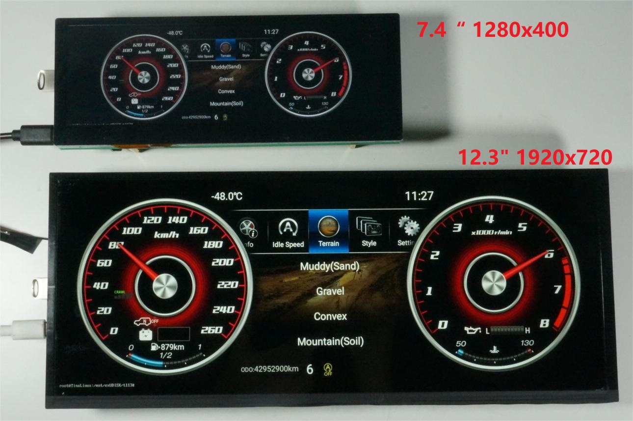

做了7.4" 1280x400和 10.1" 1280x800两种竖屏,使用G2D旋转后Framebuffer就是横屏操作,这点真的很棒。
外壳原型打印回来,喷上漆挺好看的,5个按键通过硅胶帽接触按压,很柔软舒服。
下面是10.1的,使用了G+G的普通平板外屏,做了GT911的电容屏小板,用产测工具固化好参数,就能使用便宜量大的平板G+G了。
10.1的竖屏真便宜现在, G+G也只要18,

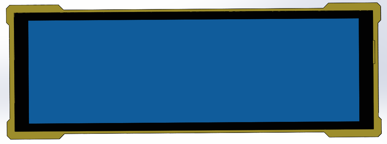

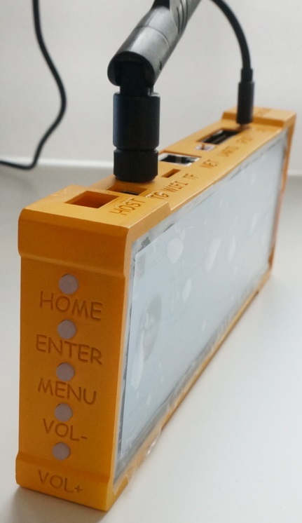

#52 Re: 全志 SOC » R528-s3点7.84" MIPI屏 » 2023-04-24 13:19:18

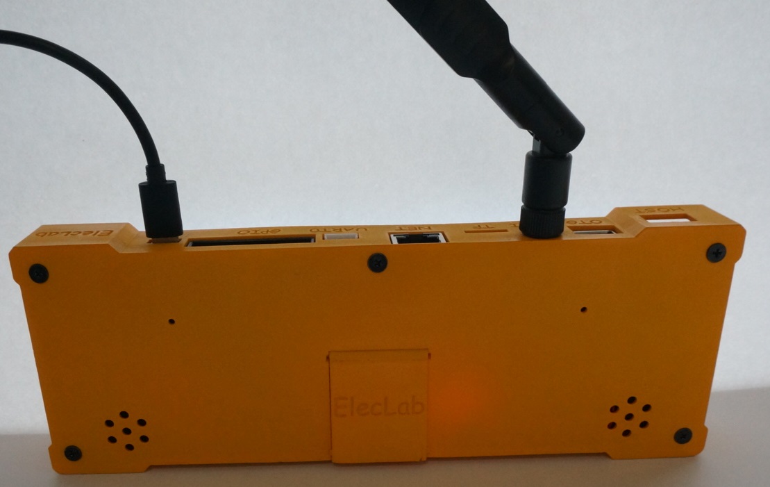

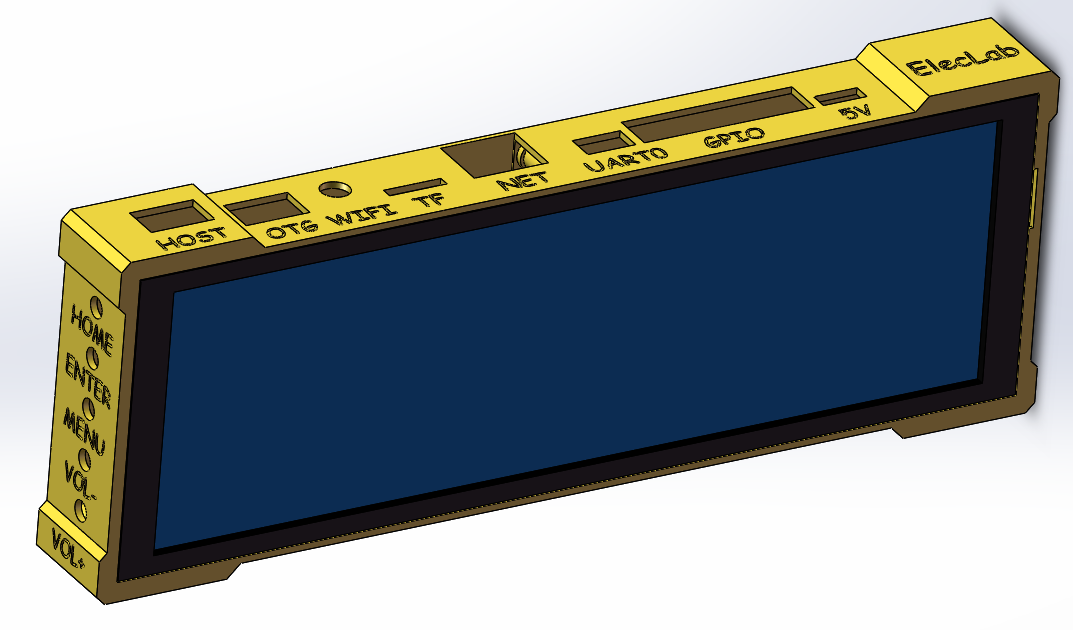

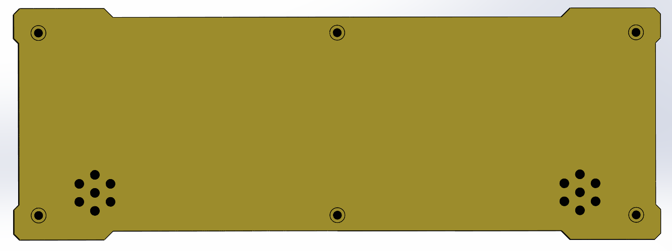

外壳出来了,看下效果,不会渲染,

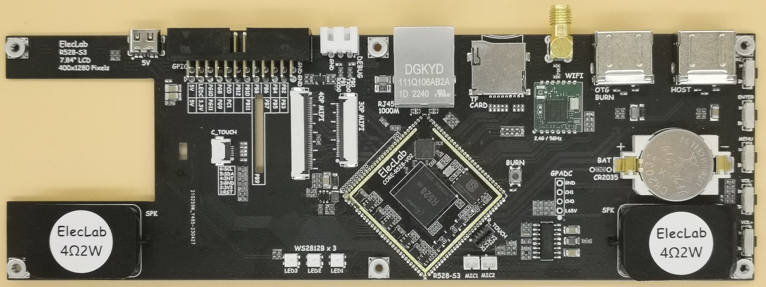

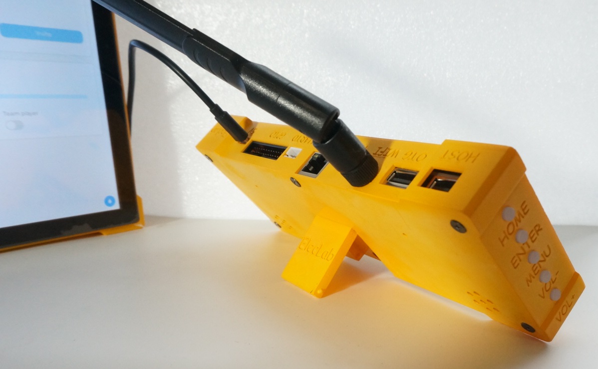

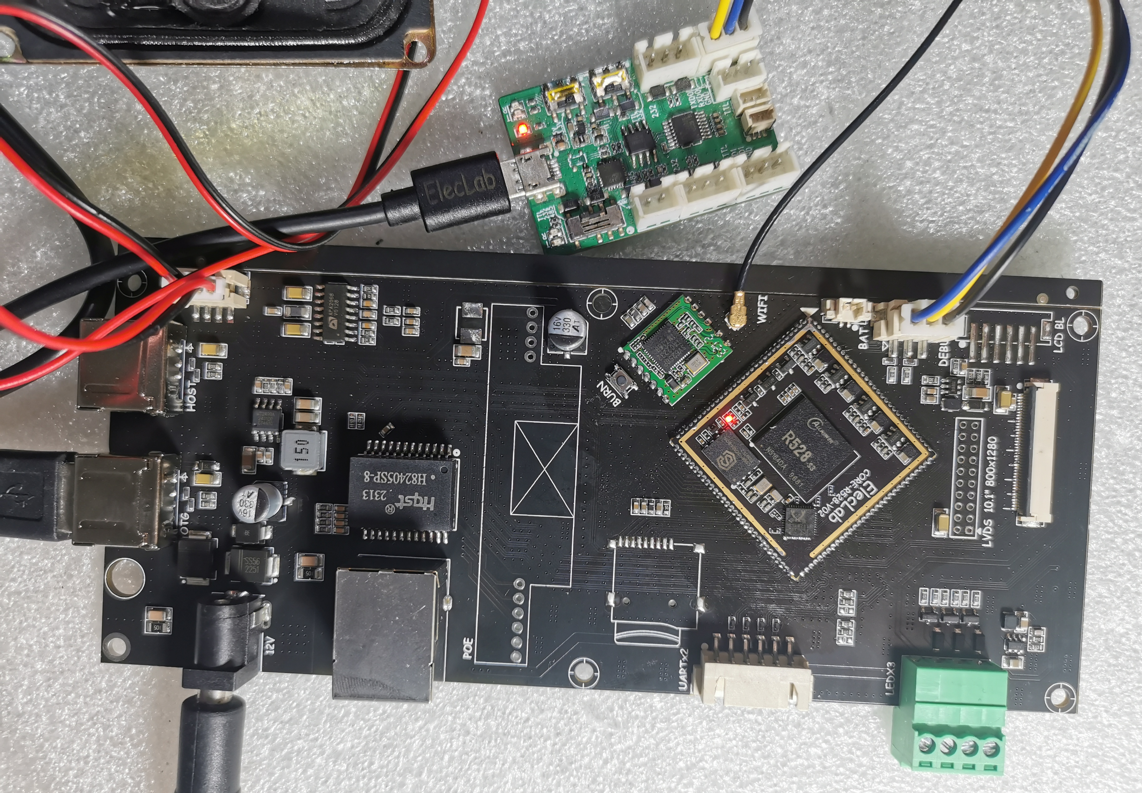

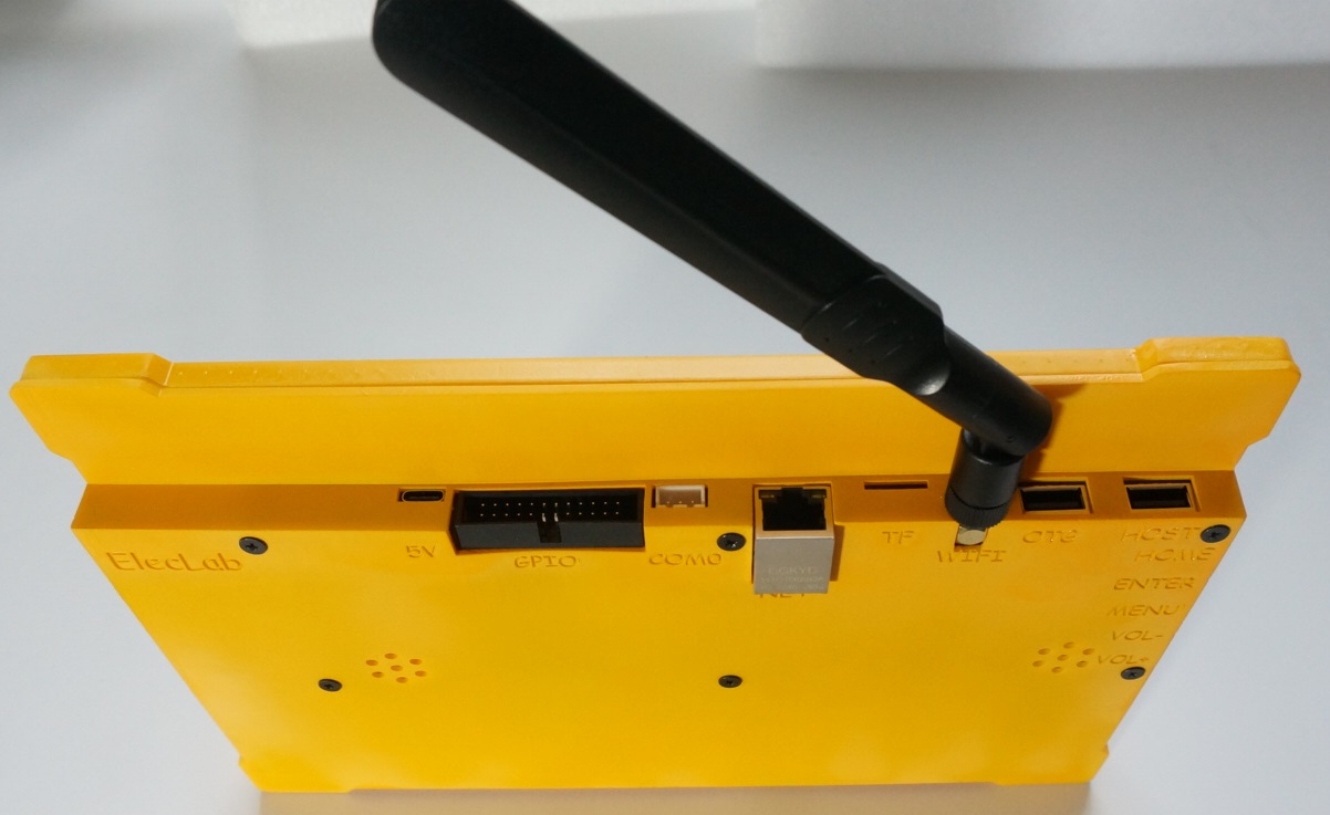

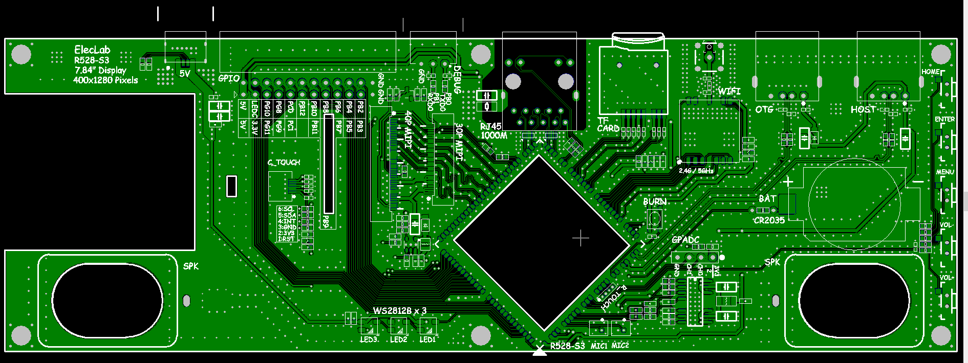

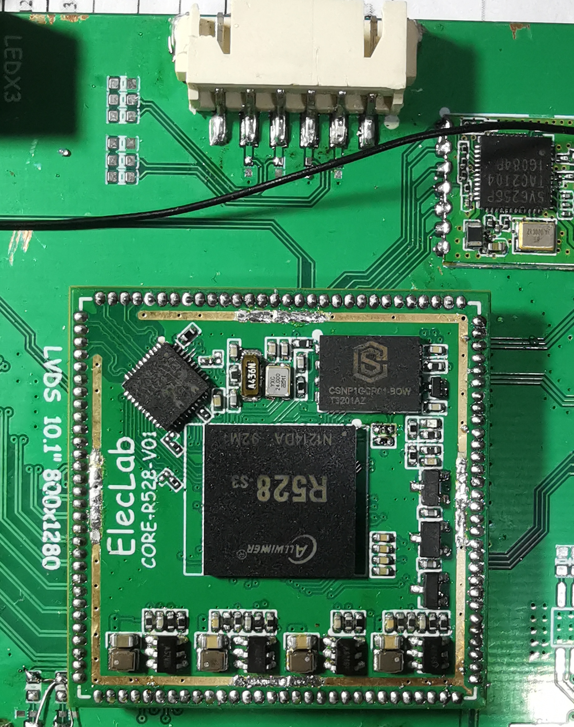

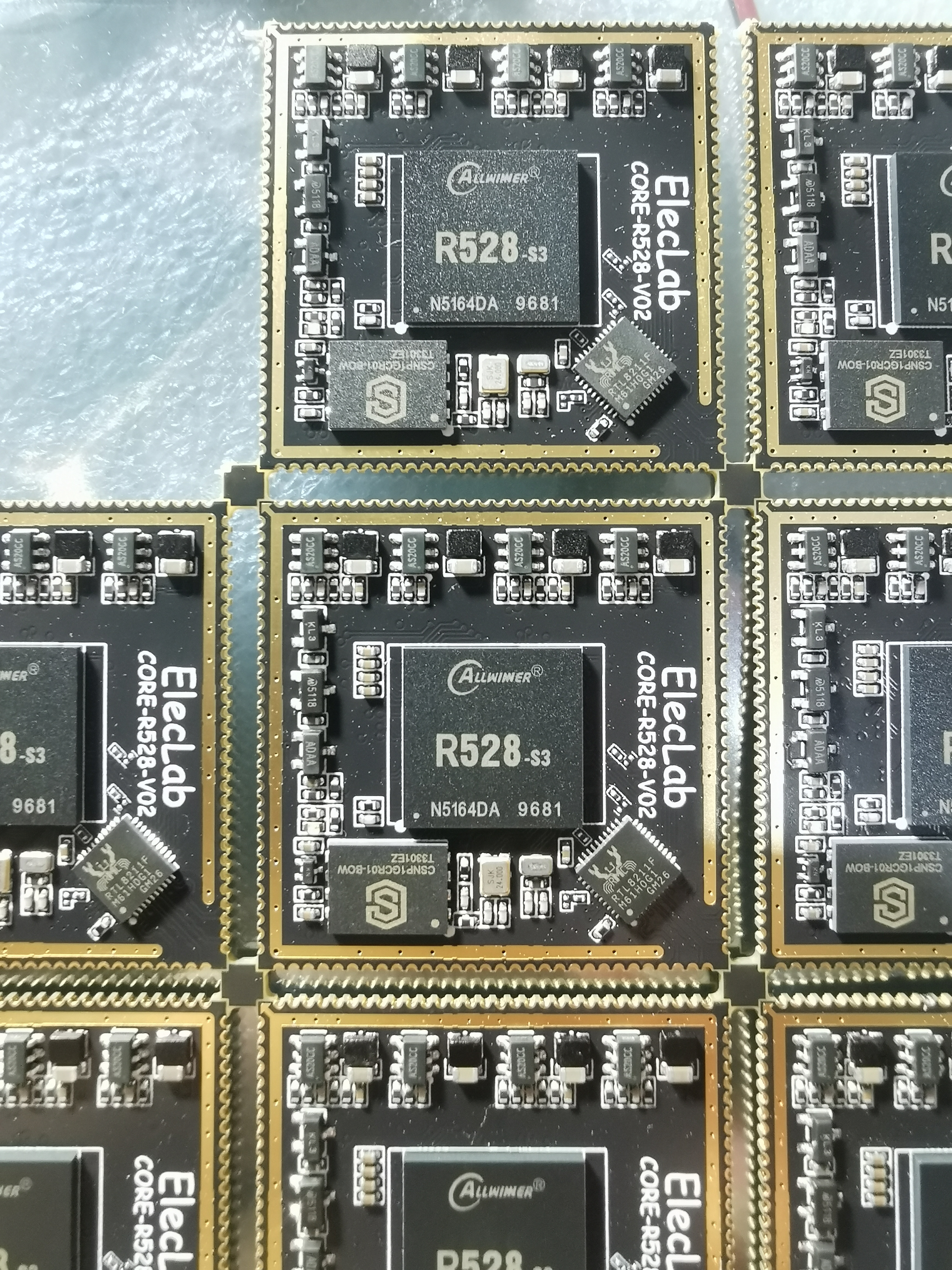

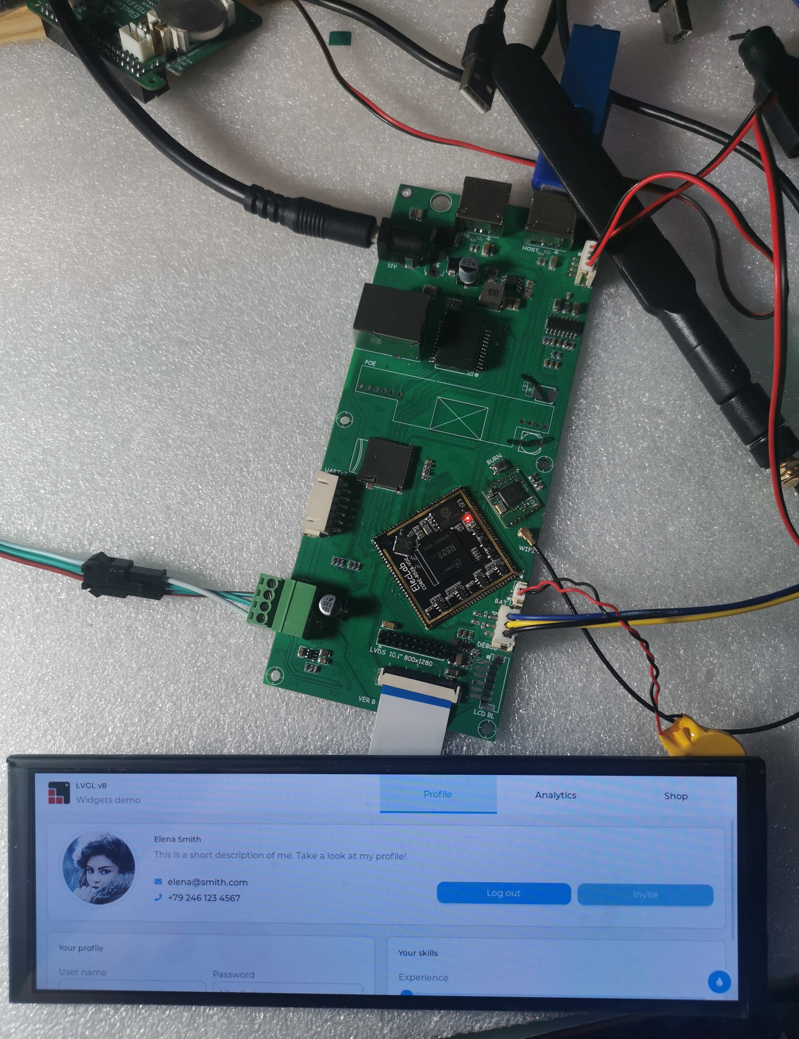

邮票孔核心板已经生产出来了,不过底板是给客户的10.1用的, 7.84"的底板用来推推一起玩,在打样过2天才回来。接口有以下:
千兆RJ45 无POE
USBx2
TF Card
2.4G/5G Wifi, IPX/SMA接口的两种天线插座选装一种
5xKey (LRADC), 5个按键在侧边,要装外壳有硅胶按键帽配合,非常舒服
2xGPADC, 4P XH2.54 单排针, 1.8V电压范围, PIN1准备了个1/2的分压来测试下。
2xMIC 1.25MM 2P插座, 配带线的MIC。
2x3W喇叭,贴板安装
3x全彩LED WS2812B , 第3个LED的DO输出到 GPIO插座,可以再串接5V的WS2812B灯条。 据说1024个最大,但FIFO只有32个, 具体要突破这个32的编程还没Demo。
电阻触摸 4P 1.0mm插座
电容触摸 6P 插座
30P MIPI液晶插座
40P MIPI液晶插座 (此口配了个转10.1" 800x1280 液晶的转接板)
再GPIO简牛插座,PB2~PB12, PC0~PC1, PG8~PG11, PG16(LEDC应用,已经串接了 3个WS2812B)

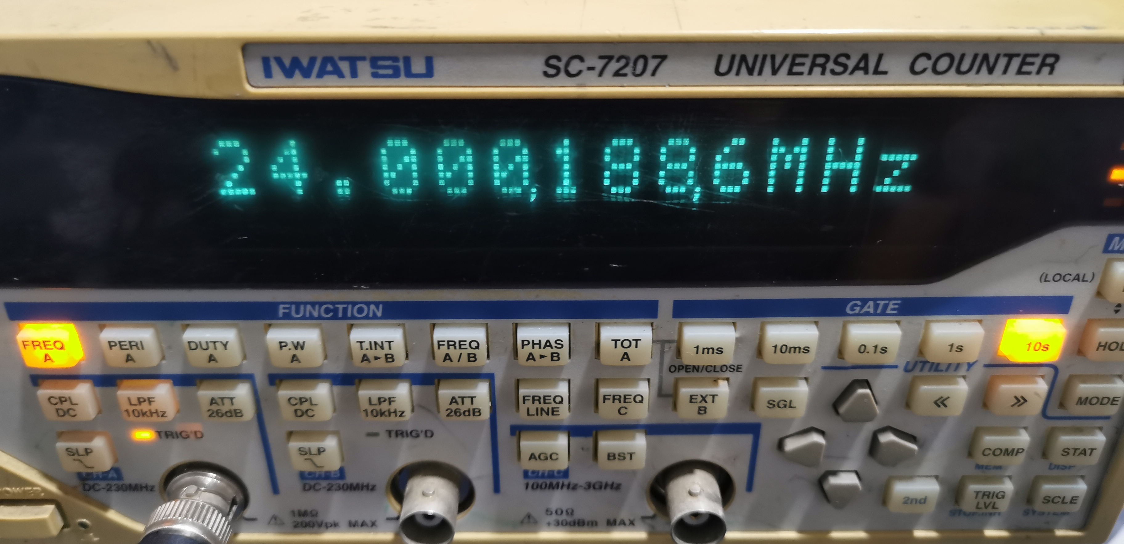

CR2032 RTC电池插座,使用R528自身RTC, 精工晶振+村田电容, 精度室温10.x ppm左右。就是5V停电时电流有点大11uA了。一般够用。
Debug 3.3V TTL UART0 3P XH2.54插座, (PB0,PB1)
Type-C 5V电源插座
便宜的800x1280的10.1寸大屏你值得拥有,G2D旋转,直接就是和横屏一样的用,就是触摸屏得好好匹配下,这个在搞了,配G+G的触摸。
#54 Re: 全志 SOC » R528-s3点7.84" MIPI屏 » 2023-04-21 19:02:24

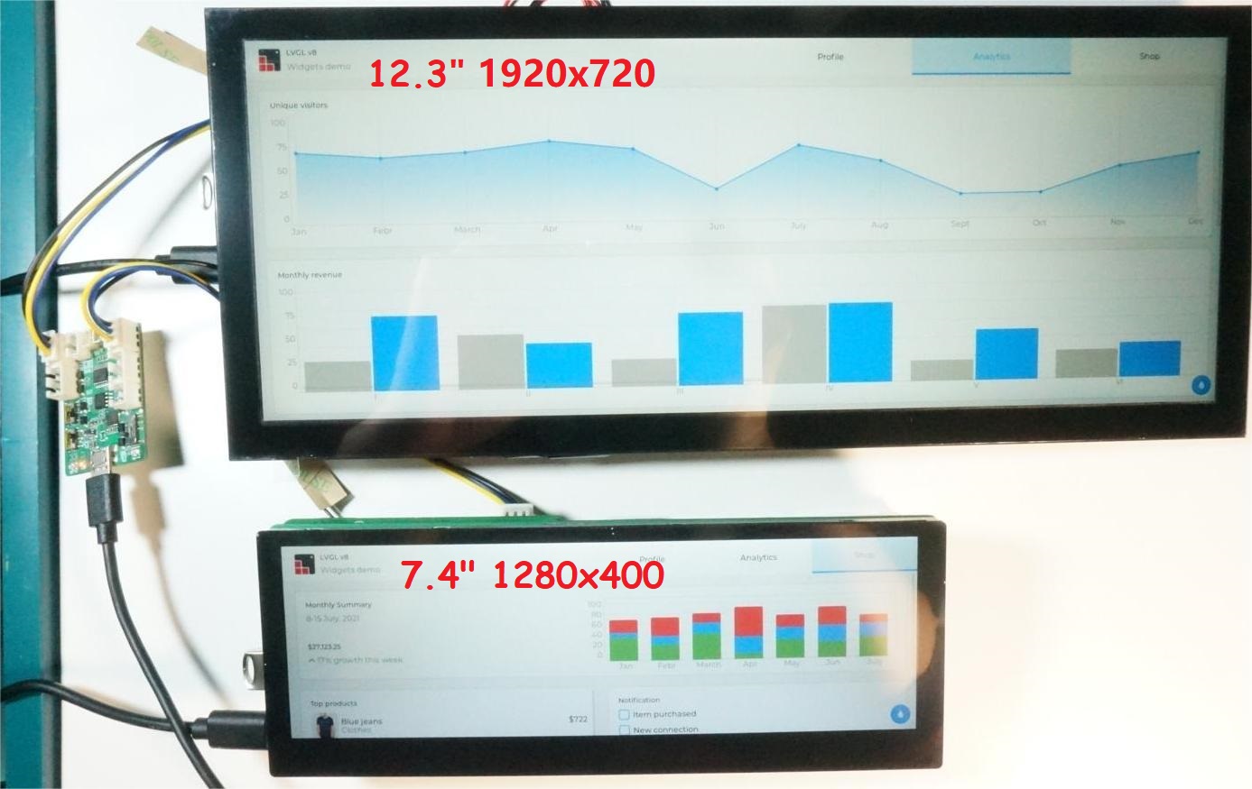

昨晚爆肝把7.84" 400x1280的板发出去了,也弄了个 10.1“ 800x1280的转接板, 现在这些屏价格都很合适呀,配上G2D , 旋转也解决了,直接当横屏用。

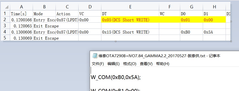

#66 全志 SOC » R528-s3点7.84" MIPI屏 » 2023-04-20 10:35:39
zhenfanhei
回复: 21
7.84最常见的量最大的应该是维泰的,但型号和生产日期太多了。于是点起来了,这不重要,
重要的是手上有3个规格,如WTL078401G05-24M, WTL078401G04-24M, WTL078401G01-18M
每个都有不同的生产日期,拿WTL078401G05-24M来说,我手上就有2017,2018, 2022,
开始是LT6911C点的, 除了04-24M外都正常。
放到R528上,只有05-24M的2017, 2018正常, 用逻辑分析仪抓包看,在初始化时最开始果然多了一个0x05写,这有坛友知道怎么来的么?
之前10.1 800x1280竖屏和1920x1200横屏挺正常,就没抓包看。

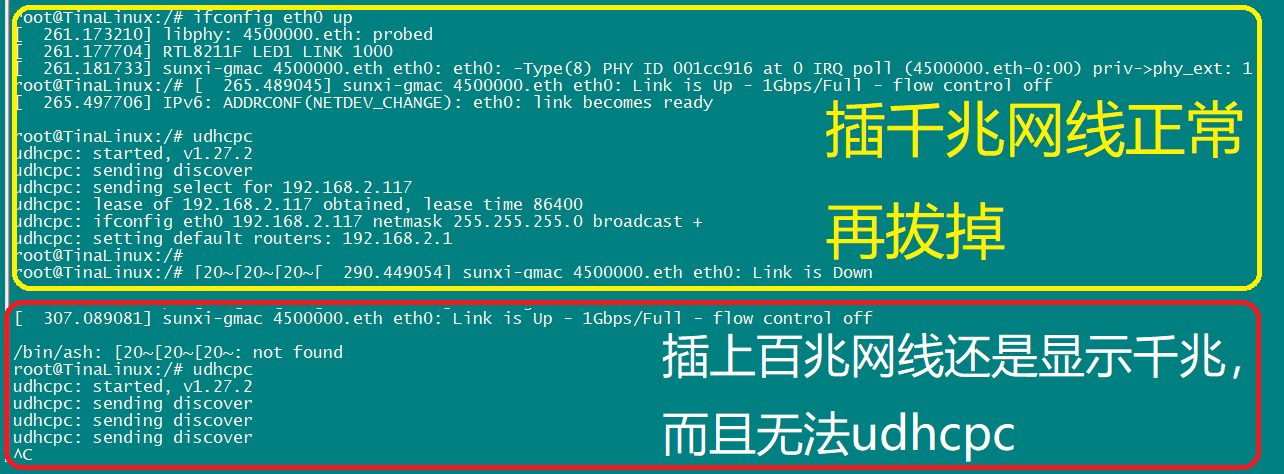

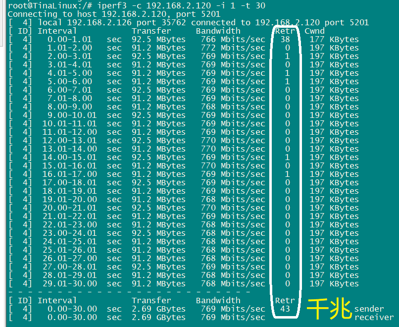

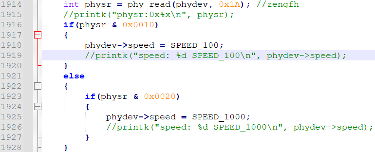

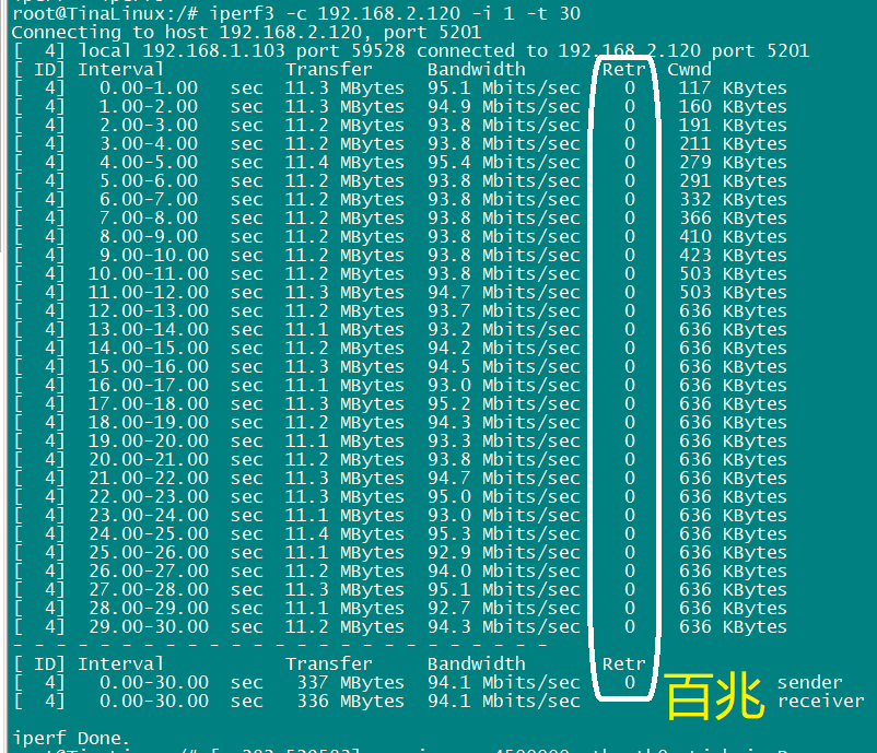

#67 Re: 全志 SOC » R528-s3接千兆Phy,插千兆网线正常,插百兆无法udhcpc » 2023-04-20 10:01:49

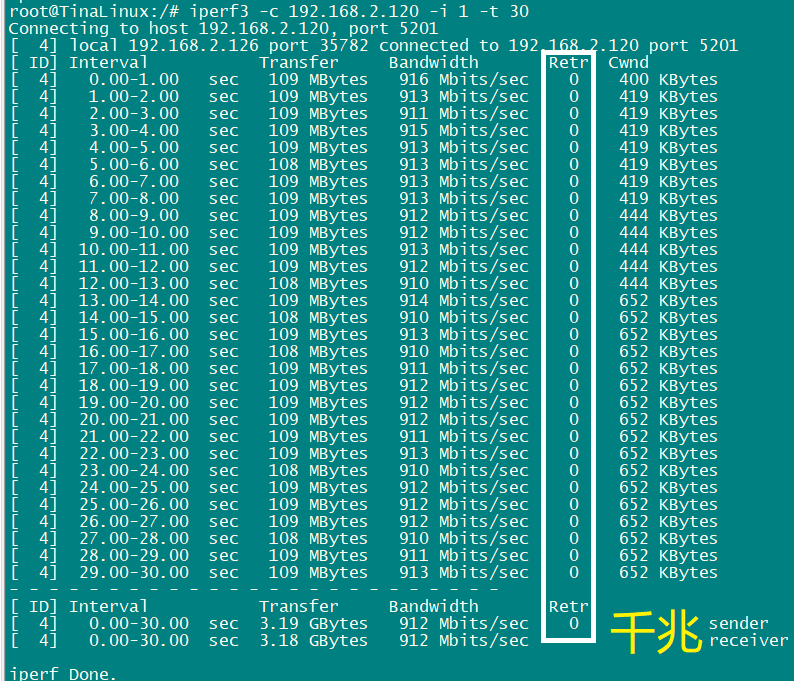

再补充下,在调DVFS时发现,跟主频有点关系, 如480MHz时 500Mbps左右, 720MHz时750Mbps左右, 1.008GHz主频时大概在910Mbps左右,比较稳,在默认的1.2G主频时会出现上述现象。
#68 Re: 全志 SOC » R528-s3接千兆Phy,插千兆网线正常,插百兆无法udhcpc » 2023-04-10 12:25:55
判断下phy状态,千百兆都可以了。就是千兆有点怪,有时700M带宽,有时900M带宽,难道跟不是品牌交换机有关? 我这是磊科8口千兆。
还有操蛋的双频wifi是南方硅谷的,这一导产告诉我停产了!!!
#69 Re: 全志 SOC » R528-s3接千兆Phy,插千兆网线正常,插百兆无法udhcpc » 2023-04-08 23:10:53
MDIO正确曾配过phy的灯的配置, 网口灯1000M 100M是对应正确的,自动协商是对了。
#71 全志 SOC » R528-s3接千兆Phy,插千兆网线正常,插百兆无法udhcpc » 2023-04-08 17:57:34
zhenfanhei
回复: 11
问下坛友们,R528-S3接的RTL8211F,千兆网线正常, 接百兆网线还是显示千兆,而且无法udhcpc,这个要改gmac.c 吗?
之前T113-s3也是这个现象。

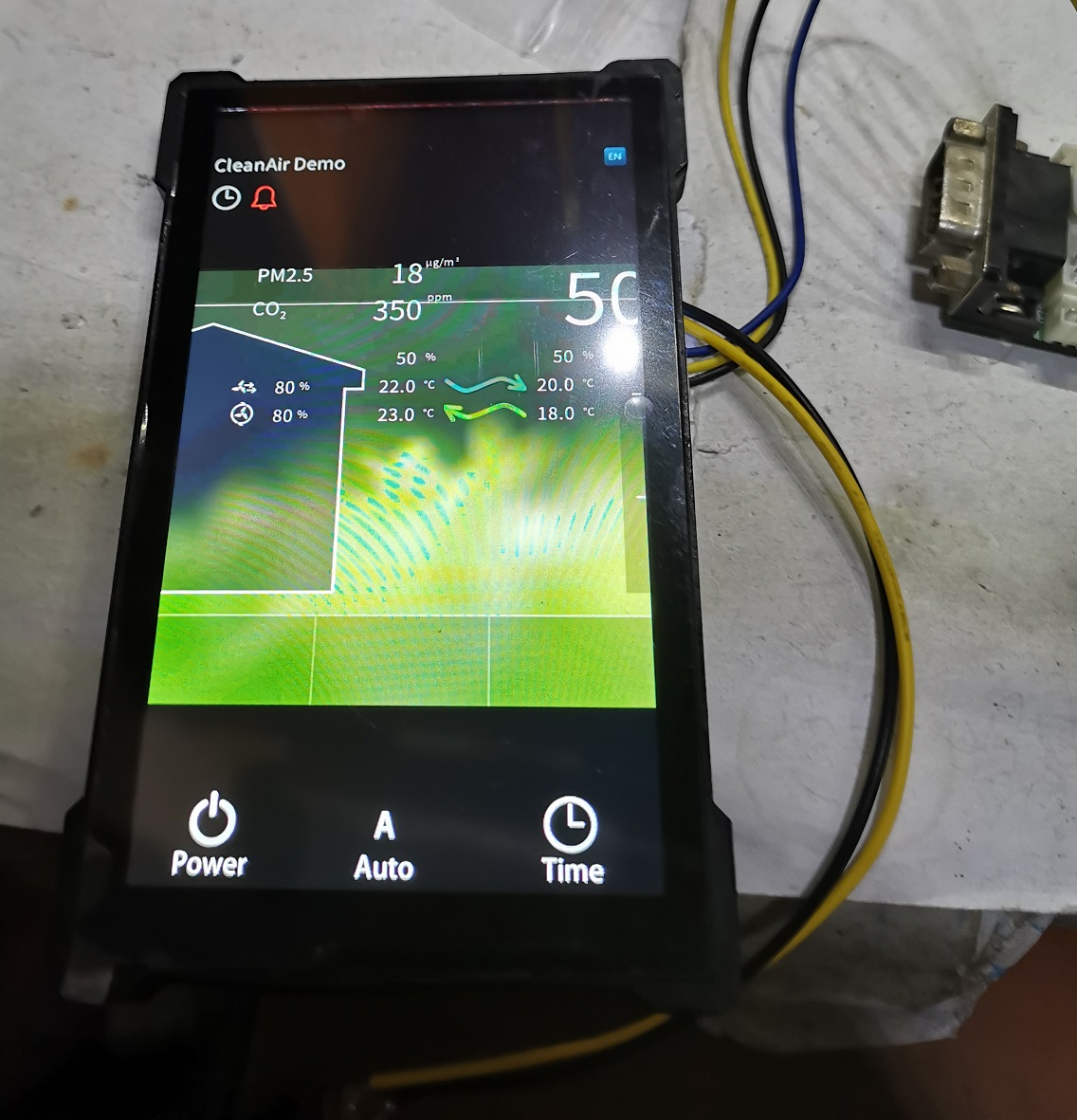

#73 Re: 华芯微特 » 刚画了个液晶驱动板,打算试试1024X600分辨率的7寸屏驱动 » 2021-04-26 11:38:38
看文档是120MHz, SDRAM是4分频,才30M,PLL也没办法搞快
开始文档没看全,看到XTAL可30M,直接换晶振,结果不跑,还是换回原来20M,后面看到PLL输入MAX 20M,
还有个情况,GT911一直都把RST INT SCL SDA接了上拉,好多片片上这么用的,结果SWM32S就是不能用,把RST INT上拉去掉才行,不知何解
#74 Re: 华芯微特 » 刚画了个液晶驱动板,打算试试1024X600分辨率的7寸屏驱动 » 2021-04-26 11:25:37
咱也画了块板,点5寸 7寸的800x480,但跑32S_lvgl6.1.2_20201111_fragment_demo_800480_gif&tp演示_20210317很慢,切界面看得到刷屏,感觉很不好哇,有什么优化指南吗,

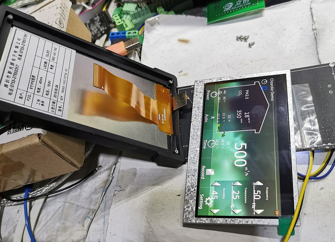

触摸是GT911,屏是1024x600的高清屏,也可直接换800x480的普清屏, 如果纯粹只是点屏带个ttl/rs485的话,可直接用f1c100s 200s给焊上去即可, 不过本版还有2处小BUG,继电器还要后退点, 2是wifi 的IPX插座忘引了,
#79 Re: 全志 SOC » 感谢华嵌HQEmbed赠送的 漂亮高颜值S3 开发板 (底板 + 核心板) » 2020-04-21 19:33:59
今天,把S3塞进一个7寸屏的工控外壳里面了,用来cost down,没有做隔离,只有简单的TVS保护,发图为证,有兴趣的可到 群:699361331 里面去下原理图 pcb文件,
#80 Re: 全志 SOC » 感谢华嵌HQEmbed赠送的 漂亮高颜值S3 开发板 (底板 + 核心板) » 2020-04-21 19:29:11

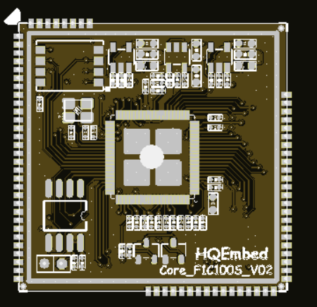

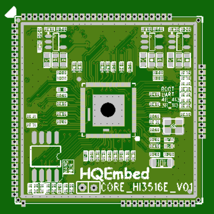

#116 全志 SOC » 用HI3516EV200替代GK7102核心板 » 2019-06-11 19:56:17
zhenfanhei
回复: 35
案子有用GK7102片子,量不大,没能立案,资料少,支持少,能交流的也少,3516ev200上市了,一看不错,就是0.35mm QFN有点太密了,画了个验证的核心板,和S3引脚能兼容,共用一样的底板,MIPI摄像头,已经在做板了,准备贴了回来,有要的报名举手哈,

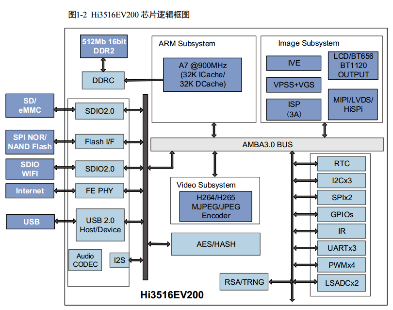

pdf文档Hi3516EV200-HD-IP-Camera-SoC.rar
900M Cortex A7 64M DDR3,2304x1296最大分辨的编码,QSPI No/Nand Flash还是比较爽的, 有网络,有mipi,还有液晶屏,做控制用都够啦

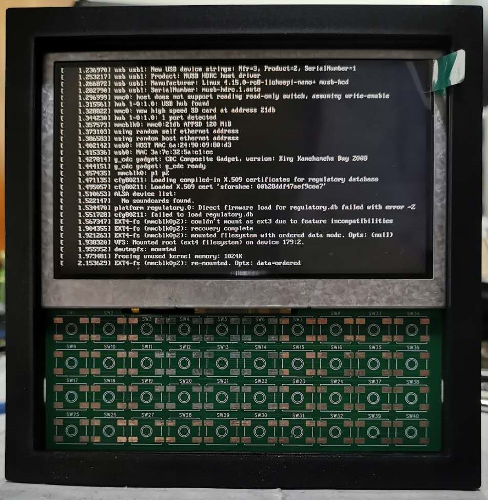

#120 Re: 全志 SOC » f1c100s调起4.3寸800x480液晶屏 » 2019-06-11 00:22:58

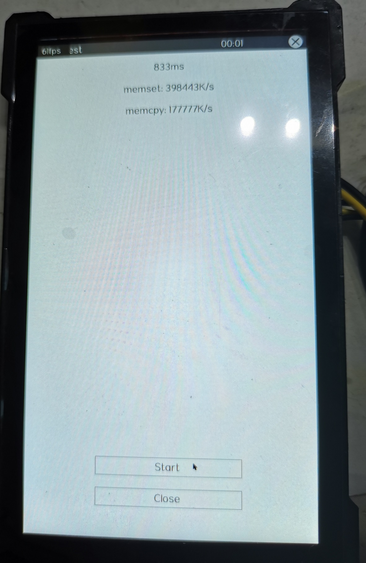

显示了下FPS,竟然是61fps,这速度比较快啊
#121 Re: 全志 SOC » f1c100s调起4.3寸800x480液晶屏 » 2019-06-10 23:31:41
awtk支持旋转,在5寸IPS上没横着显,看来要摸索下
#122 Re: 全志 SOC » f1c100s调起4.3寸800x480液晶屏 » 2019-06-10 23:29:14
跑起来awtk,新风系统那个demo,都是800x480的界面,所以用4.3寸800x480的屏来带,只是电容触摸分辨率不对,等2天液晶转接板好了用7寸屏+电容屏跑一下

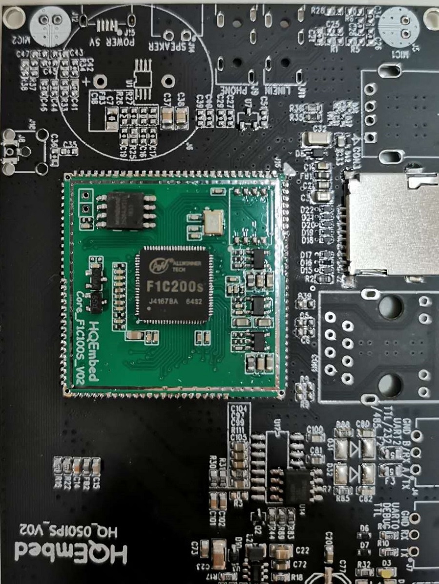

f1c200s贴出来了,有案子上用,内存大的确爽一些,RSB还不行,后面还是接上AGM AG1280来做点应用电路,弄了个核心板方式,兼容S3的,可放底板上,5" IPS屏和电容触摸能用了

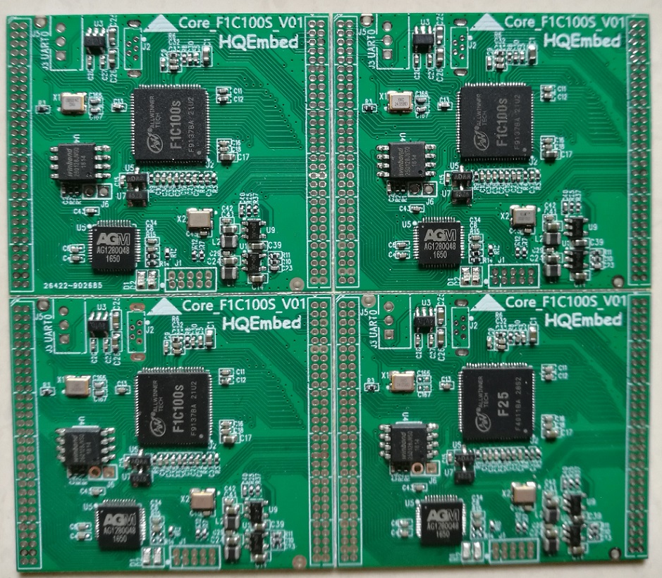

本来要在嘉立创做黑色的,结果他们不能做4边的邮票孔,只要好华强做了绿色的

今天和mokemars聊天到他有个f1c200s的屏,别人给的,说是f1c100s的源码完全不用改,于是乎,换起片子来,一片不行,存储初始化不通过,再三确认,再换一片,于是乎,启动了,64M,供应商说,掌机出货的客户超频到800M跑的,下次仔细看下论坛也超一个,
换片后的老板
uboot启动显示64M,
linux中内存大小
#140 Re: 全志 SOC » 感谢华嵌HQEmbed赠送的 漂亮高颜值S3 开发板 (底板 + 核心板) » 2019-05-15 21:34:11

#150 Re: 全志 SOC » 感谢华嵌HQEmbed赠送的 漂亮高颜值S3 开发板 (底板 + 核心板) » 2019-05-14 09:59:01
100颗 f1c100s 100颗f1c200s芯片到了晒晒,PCB在华强pcb做的,四层板,邮票孔嘉立创说不能做4边的,比较郁闷,华强贵了150块钱

昨天改了f1c100s的核心板,可放在现在5寸IPS的底板上,和S3的核心板兼容,已做板,f1c100s在搞起案子,到时候用起来

顶,这个置顶了,必火啊,发个图片,昨天折腾出来的,改了一板

现在已经是16bit了, RGB565了,发现uboot里面也是用的ARGB8888的,浪费啊,==都试下改成16bit

f1c100s的Framebuffer真是BGR的,在uboot里面显示bmp图片也是个反的,怎么办呢,
#161 Re: 全志 SOC » f1c100s调起4.3寸800x480液晶屏 » 2019-05-08 08:54:05
嗯,改成16bit之后是BGR的,
将framebuffer改成16bit
drivers/gpu/drm/sun4i/sun4i_framebuffer.c
sun4i_framebuffer_init->drm_fbdev_cma_init(drm, 16, drm->mode_config.num_connector);
发现uboot的io无法获得申请和控制

#164 全志 SOC » f1c100s调起4.3寸800x480液晶屏 » 2019-05-07 12:36:03
zhenfanhei
回复: 41
案子需要,搞起f1c100s来,这货稳定性如何还没底,开始尝试一把吧
翻出以前做的板子,折腾了一下,点起屏来了,查看色数是32bit,想弄成RGB565,不知怎么下手
cat /sys/class/graphics/fb0/bits_per_pixel
32
4.3寸屏是定的800x480的,比较细腻,放在120的工控盒子里
核心板上放了颗AGM1280,有空了折腾一下,买了熊猫老司机的agm1280板,有空了上上手

五一给A33做个5寸的底板出来,配上安卓/linux,带电池,也基本能做个手持了,现在主要是网卡太高了,摄像头又太矮,后壳不好做,

结构文件上传,大家可去打印了
5IPSV01.rar
#179 Re: 全志 SOC » 感谢华嵌HQEmbed赠送的 漂亮高颜值S3 开发板 (底板 + 核心板) » 2019-04-28 10:30:30
6个外壳到了,定了5种喷漆,到了喷上看下效果如何,外壳还可以,不知道淘宝上的几千块的光固化机能打出这种程度的外壳,如果可以,倒基本能实用了

对了,树脂是白色的,不知道买点漆来喷下,效果会怎样
刚问了,可以喷哑光漆,效果应该可以了

#186 Re: 全志 SOC » 感谢华嵌HQEmbed赠送的 漂亮高颜值S3 开发板 (底板 + 核心板) » 2019-04-26 01:50:38
想要源文件的同学等我画完工了会上传,拿去3D打印吧,这个有机会如果开模,壳子就便宜了
以前热熔的3D打印机打过2次,效果不行,就没用了,不知道光固化的效果如何,有用过此机的同学可告诉一声,如果实用倒可买台试试

还有背面,螺丝固定PCB板,各接口和壳的匹配还是个大工程(对我来说),明天继续
#188 Re: 全志 SOC » 感谢华嵌HQEmbed赠送的 漂亮高颜值S3 开发板 (底板 + 核心板) » 2019-04-26 01:44:06
折腾了一天,1年前win10升级导致3D用不了,今天3D终于装上去了,但死活只能软件图形加速,用硬件一画就崩,慢点就慢点,不死就行了,终于边画边搜,前壳基本差不多了,要改也方便,总比CAD画3D图强太多了,见图

10.1的 1280x800点起来了,不过由于底板HSYNC, VSYNC反的bug, 造成 lvds_d3p d3n是反的,因而会绿屏,9.7寸正常是6bit屏,8寸也是8bit屏,所以也是绿屏,确认了
跑df_andi 降到25~26 FPS了,对于一些静态界面来说,应该没问题
