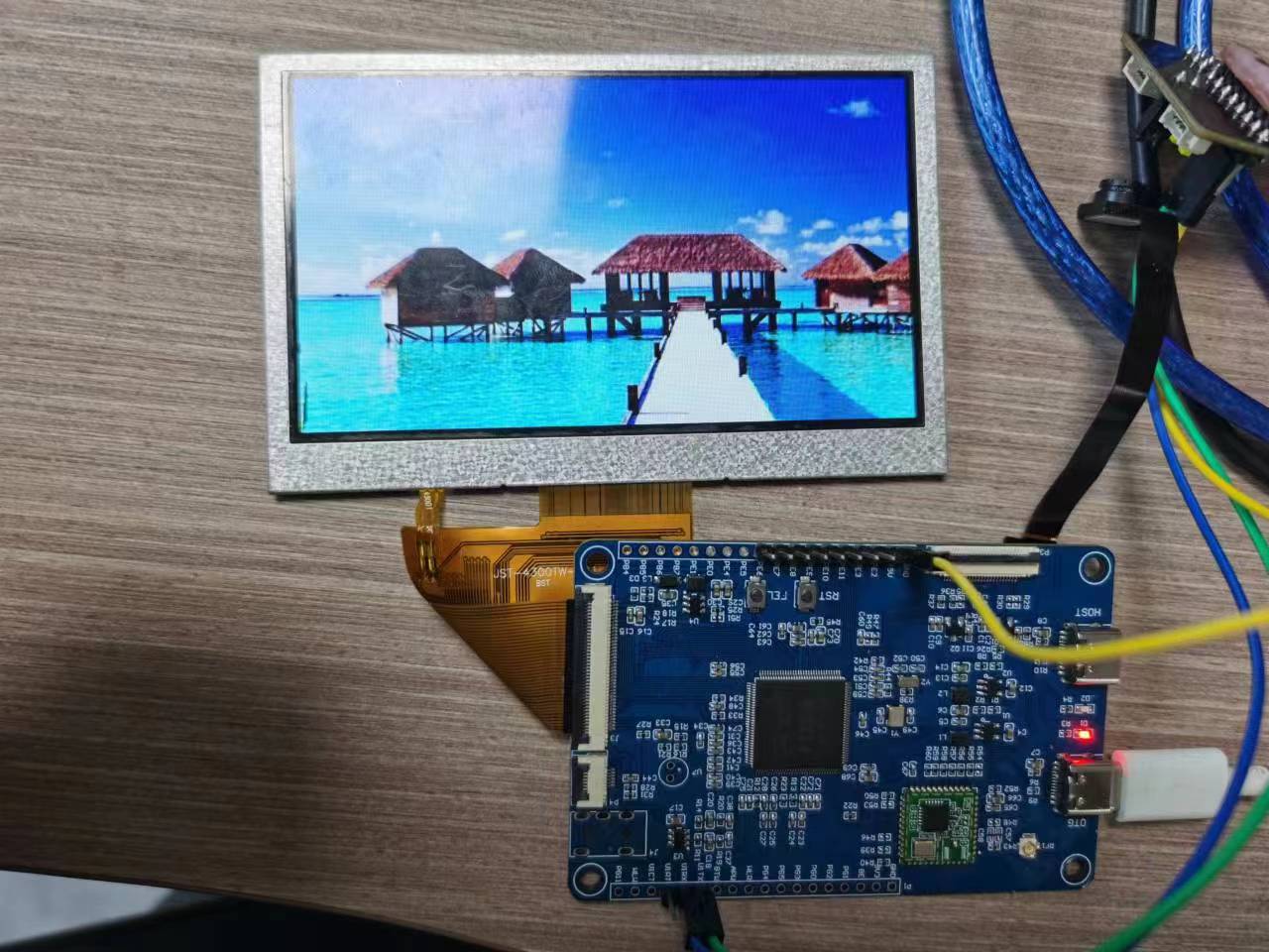

@Gentlepig
我改动是下面代码里面panel_x panel_y哪里xy交换,这个是和硬件相关的
static void test_draw_a_point(u32 cnt, struct aic_rtp_event *e,
                              calibration *cal)
    u32 pos = 0;
    u8 *buf = NULL;
    int panel_x = 0;
    int panel_y = 0;
    int a[7] = {0};
    u8 rate = g_fb_info.bits_per_pixel / AIC_BITS_TO_BYTE_RATE;
    panel_x = AIC_RTP_MAX_VAL - e->y;       // ls x<->y   //
    panel_y = AIC_RTP_MAX_VAL - e->x;       // ls x<->y   //
    panel_x = (panel_x * g_fb_info.width) / AIC_RTP_MAX_VAL;
    panel_y = (panel_y * g_fb_info.height) / AIC_RTP_MAX_VAL;
#8 Re: 工业芯 匠芯创 » 入坑D133 » 2024-02-01 19:58:09
@Gentlepig
一条斜线问题 我开始也遇到了,是x y 坐标反了造成的。我在rtp里面把 xy交换就可以了

@Gentlepig
另外要看下 好像官方SDK默认是LVDS还是mipi 没有把RGB管脚全部配成RGB模式功能 需要自己加一下
#11 Re: 工业芯 匠芯创 » 入坑D133 » 2024-01-29 10:27:49
@Gentlepig
感觉是1240 和 650两个参数有问题 因该没有这么大

Gentlepig wrote:
我用的7寸800*480的40pin的rgb屏幕,没点亮,能给点指导吗?背光是亮了。
de里,选了rgb,试过rgb888,rgb565,屏幕都没图像。panel那里改成了800*480.
还要配置下其他的时序, 另外你用什么哪一个代码显示屏的? 我是裸机直接刷FB

#31 工业芯 匠芯创 » 入坑D133 » 2023-12-21 14:23:27
sjshe3326
回复: 40
全志的资料太少,研究太累不想玩了。这个芯片资料比较全,入坑玩玩。
做了个D133板子88P的,支持多种LCD接口,可以当点屏神器了。 支持RGB/LVDS/MIPI/8080/SPI/QSPI
目前裸机代码调通320*480 8080-16bit。其他继续调。
后面改版,大家有什么想法可以参考。

sjshe3326
回复: 15
调了几天DCI,终于搞好了,坑真多。
OV2640设置为SVGA,RBG565输出480*272大小。使用DE直接显示在LCD上。
目前还有几个问题待解决:1:PE11输出CLK_OUT 还没搞定,目前使用PE12 PWM0输出24M,飞线给PE11.
2: 显示上有点蓝色条纹,很规律,不确定是否是摄像头没有配置好。
3:OV的数码变焦和一些参数设定 待研究
TBD:摄像头图层和其他显示图层叠加等后面在研究。
使用硬件为tiny200 R3。摄像头OV2640,LCD480*272,附件bin文件大家可以试试。别忘了PE12,PE11要接在一起,或者给PE11一个24M时钟。
BIN文件:f1c100s_Tiny200r3_CamTest.zip

#115 全志 SOC » F1C100S裸跑实现硬件多图层叠加和Alpha » 2020-10-22 12:06:56
sjshe3326
回复: 24
使用论坛里裸跑 Framebuffer,原始代码只使用了Display Engine种back-end模块的Layer0图层.使用外部2个vbuf作为缓存。
DEbe可以支持4个图层的alpha和叠加等操作。这里测试了下,使用2个图层Layer0 和 Layer1。关闭alpha,只用了叠加(color key)。
效果参考视频。
修改部分主要是 f1c100s_debe_set_mode 函数设置Debe的模式,就可以了。
