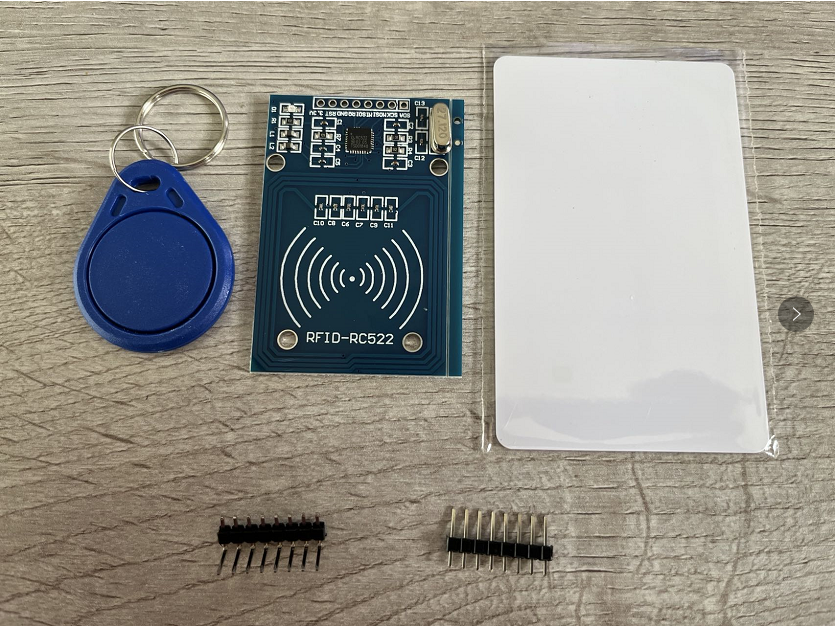

近期入手了一套 RC522 的 RFID 模块,现在把我近期把玩这个模块的经历分享给大家,大家可以参照这个过程,上手这个模块的玩法。

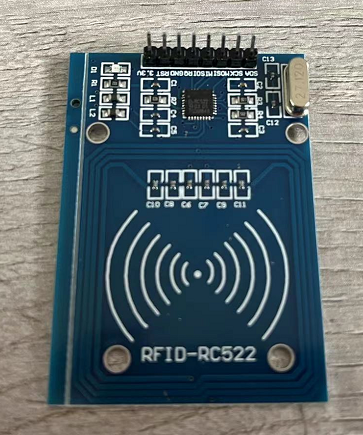

刚到手的 RFID 模块与排针是分开的,需要自己焊上,焊什么的不用多说了吧,来这看贴文的应该都要会这个技能。选择焊直排针还是弧排针就看自己的需求了。

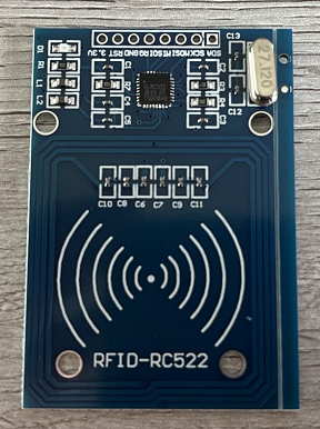

RC522 RFID 的板子大概都是下面这个样子的。
翻出吃灰已久的焊枪,一番操作后排针就焊上了,下面是找了一张已经焊好的板子的图。
焊接的地方有一排引脚说明。我查了相关资料,下面整理出来各引脚的定义说明。
SDA SCK MOSI MISO IRQ GND RST 3.3V
选择设备 时钟信号 主出从入(数据) 主入从出(数据) 中断 接地 置位 电源

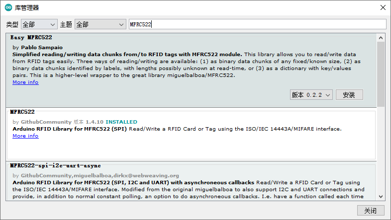

范例需要使用到 MFRC522 的库,我们可以在库管理器中搜索到这个库,安装即可。
库文件的来源:https://github.com/miguelbalboa/rfid
安装完成后,在 Arduino IDE 菜单栏中选择 文件 - 示例 - 第三方示例 - MFRC522 - DumpInfo 打开示例。

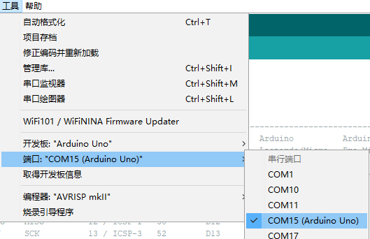

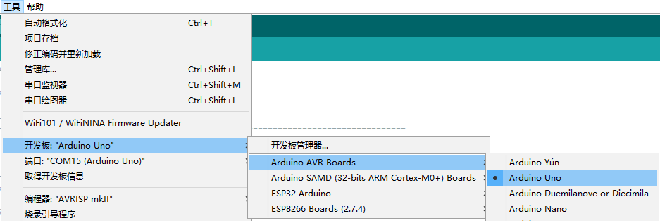

将 Arduino 连接至电脑,配置开发板选项为 Arduino Uno。
端口是否已选择 Arduino Uno 所在的端口。
点击烧录按钮,将程序烧录至 Arduino 开发板中。

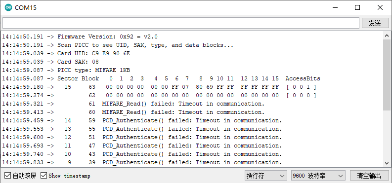

打开串口监视器,查看运行情况。这个时候可以把卡片放到RFID模块上,看到读取的信息。
通过上述过程,我们已经调试测试了 MFRC522 模块,接下来还会有更多精彩的使用方法与整合运用方式。后续会在本贴陆续更新,请大家持续关注。

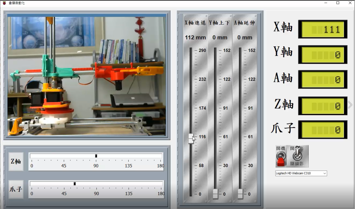

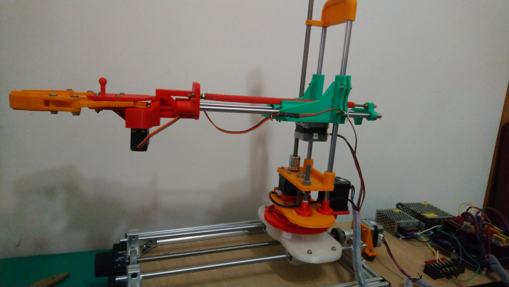

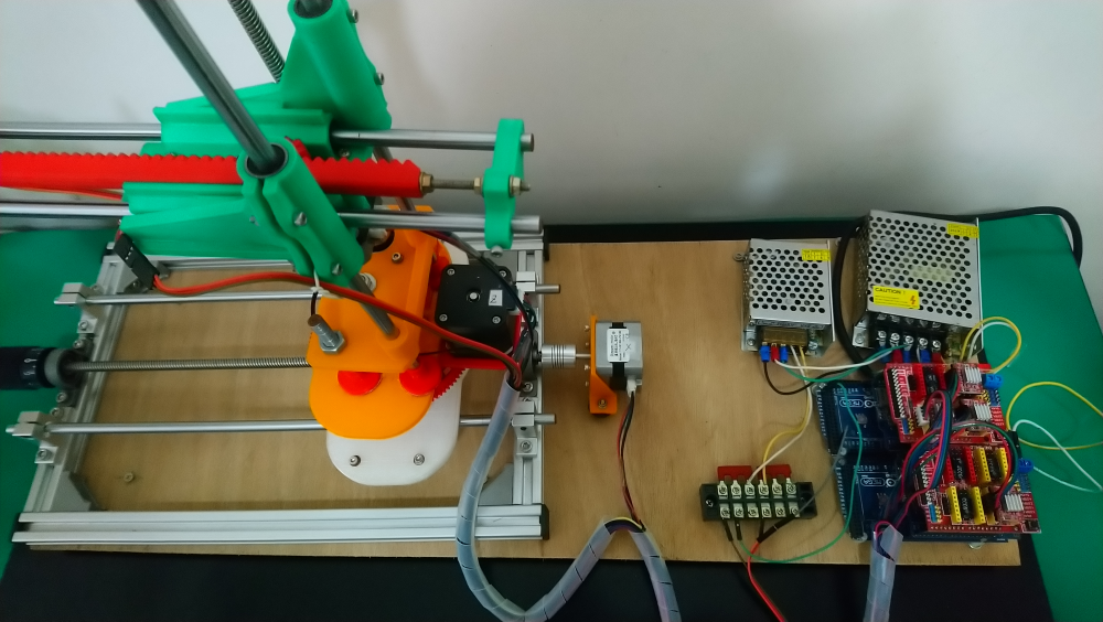

#4 DIY/综合/Arduino/写字机/3D打印机/智能小车/平衡车/四轴飞行/MQTT/物联网 » 分享Arduino驱动的机械臂,附带3D打印模型,软件控制方案 » 2022-08-19 15:06:19
sczhf
回复: 3
控制重点
  1. 使用 Modbus TCP 通讯协议,利用网络发送指令给 Arduino mega2560 开发板
  2. 使用开源的 Modbus TCP 程序库,串接 Arduino mega2560、CNC Shield V3、A4988,并以此控制 42 步进马达。
  3. 连接电脑上的摄象头,直接拍摄平移式机械臂,即时运动影象。
运行展示
点击下方视频链接查看运行的效果:
https://www.ixigua.com/iframe/7133447547426701831
使用控制设备
序号 零件名称 数量
1 Arduino Mega 2560 开发板 2
2 42 步进电机 4
3 270° 舵机 1
4 CNC Shield V3 2
5 A4988 步进电机驱动器 4
6 W5100 EtherNet 网络扩展板 2
7 网络摄像头(罗技C270i) 1
使用工业通讯协定
Modbus TCP,可换用 Modbus RTU、OPC UA、MQTT、RestAPI、WebSocket。

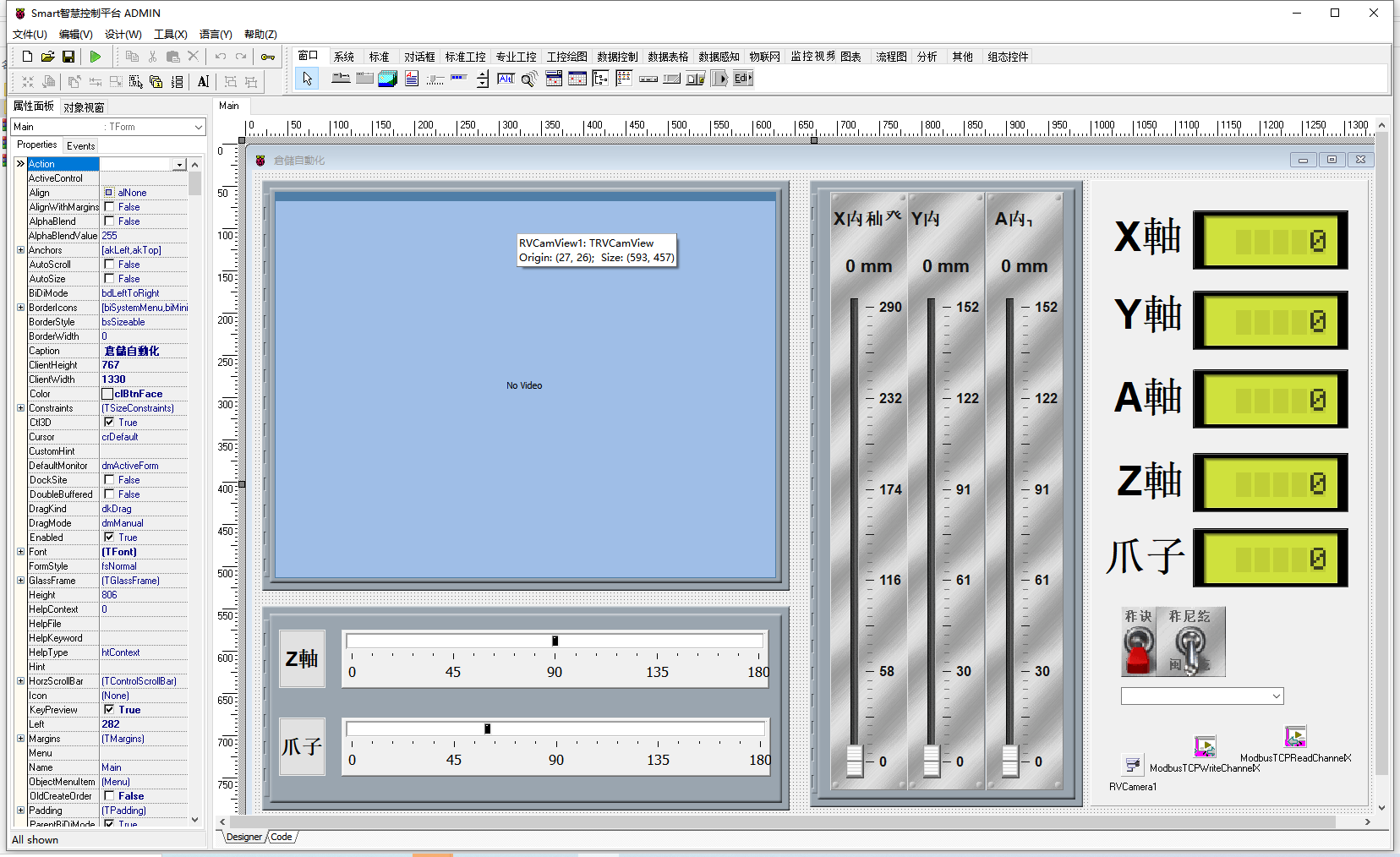

使用开发软体

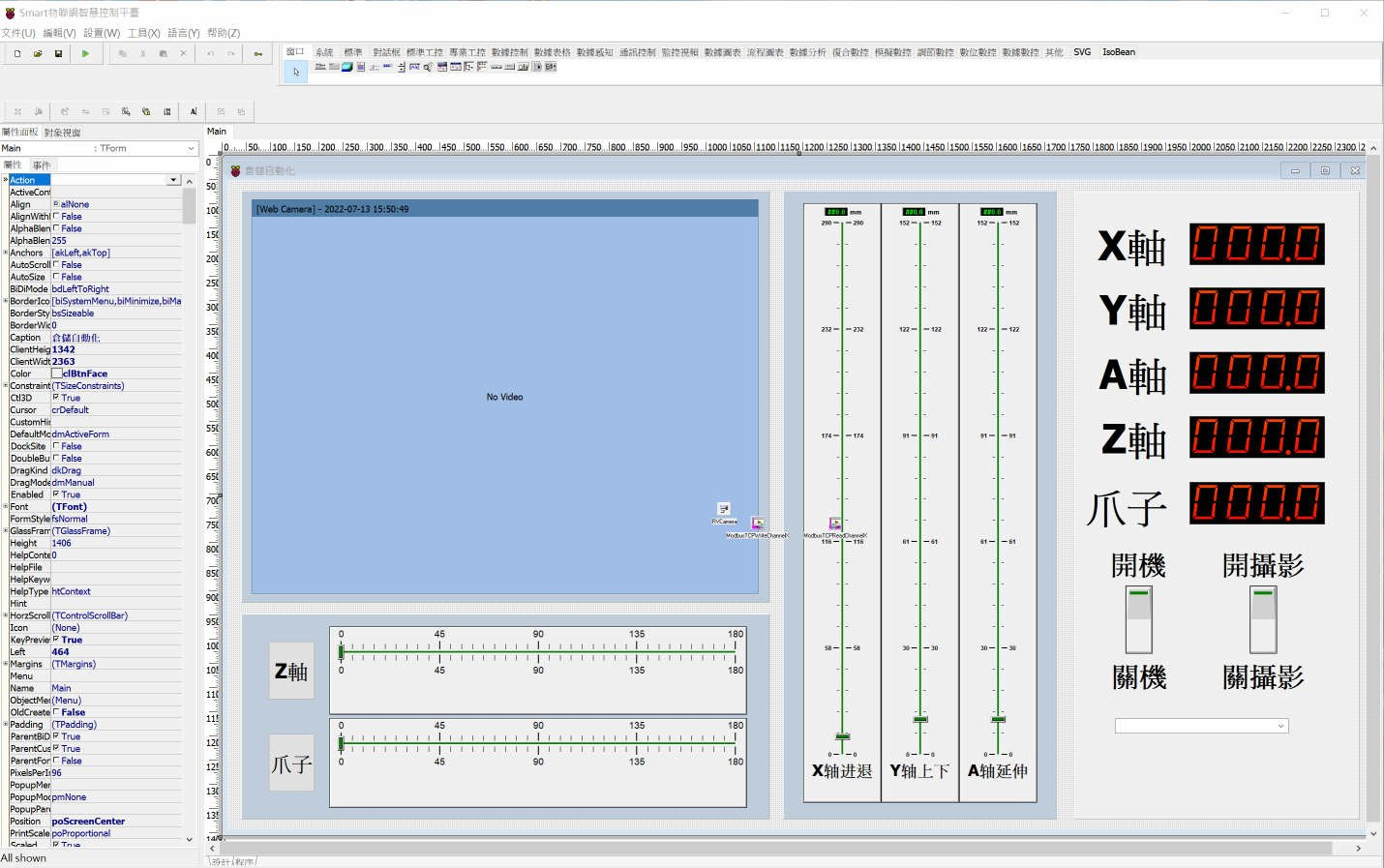

Smart物联网的精灵。软件控制的设计方案是出自于此。

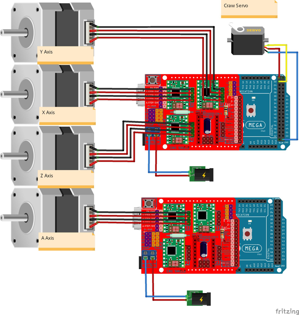

零件连线
基本的零件连线示意图如下。由于一块CNC Shield 最多支持三块A4988的独立驱动,故此处使用两块板来实现相应的功能。舵机用于控制爪子的开合,其余的步进马达分别控制四轴方向上的运动。
外壳打印
使用3D打印制作外壳的材料。所需的素材文件会在下方的链接中提供。外壳打印完成后进行组装。
参考资料
上述提到所需的相关文件已放在Gitee:
https://gitee.com/isoface-iot/Smart/tree/master/demo/iot/s-eq-dem-2201_translation_robotic_arm。
其中有包含一个后缀名为 sdb 的文件,这个文件是软件控制方案的工程文件。需使用专门的开发工具打开。可在Gitee 项目中获取下载链接:
