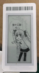

#158 DIY/综合/Arduino/写字机/3D打印机/智能小车/平衡车/四轴飞行/MQTT/物联网 » hanshow2.13黑白电子价签局部刷新代码 » 2022-06-04 22:16:50
hameyou
回复: 2
之前调的hanshow2.13黑白电子价签局部刷新代码,共享给有需要的坛友,目前有残影,需要继续完善
epd_dis.rar
效果如图:
内部的MCU为MSP4302553, 代码工程为IAR
硬件资料可参考:
https://whycan.com/t_8290.html

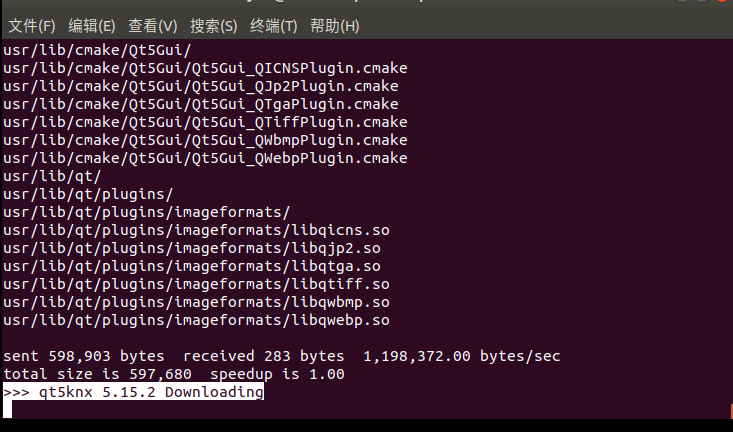

aodzip wrote:
请注意,此版本为测试版,可能存在编译不通过,部分功能失效等问题,期待试用反馈,也欢迎一起修复BUG,贡献代码。
大佬,我的编译好了,把SD_img烧进去能跑了,但是LCD在uboot的时候显示很正常,但进入内核后,开始花屏,然后不正常了, 480*272的屏
是什么原因呢?
