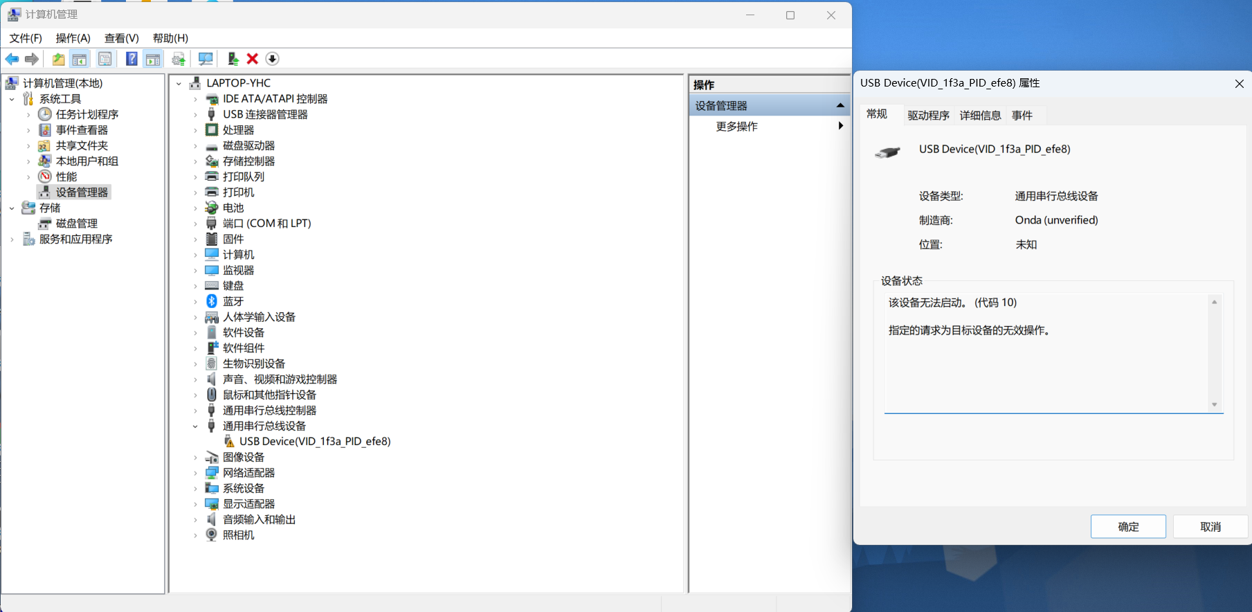

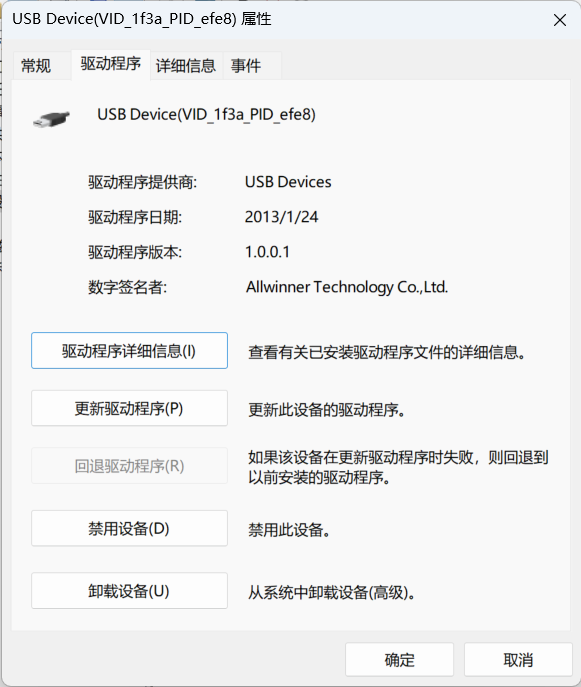

#10 全志 SOC » 求助,为什么F1C200s连接电脑提示无法启动设备? » 2022-07-18 18:36:52
yhc
回复: 1
如题,已经使用Zadig安装过驱动,插入电脑,显示“指定的请求为目标设备的无效操作。”
设备管理器里的情况:
使用Zadig安装驱动前的情况:
有大佬能帮忙解答吗??
