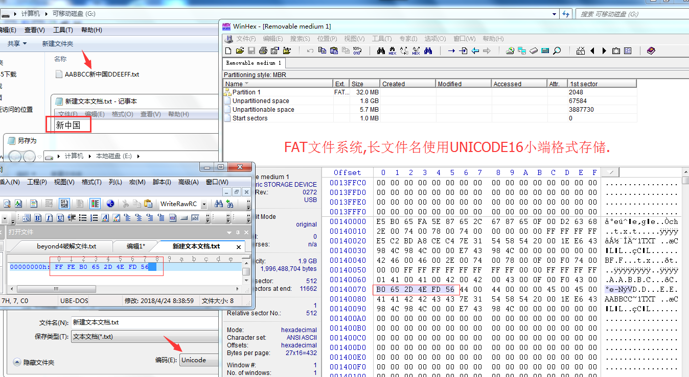

如果你的嵌入式系统一直使用gbk字符集,
然后需要显示u盘文件(FAT/FAT32格式),
一定需要这个iconv了.
windows下FAT/FAT32 短文件名(8.3格式)使用gb2312/gbk字符集
但是长文件名存储是用unicode16 (little endian)字符集.
在线

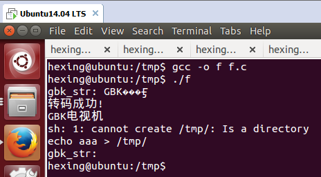

Ubuntu一切正常, 但是嵌入式Linux就挂了:
#./test
iconv_open: Invalid argument
在线
