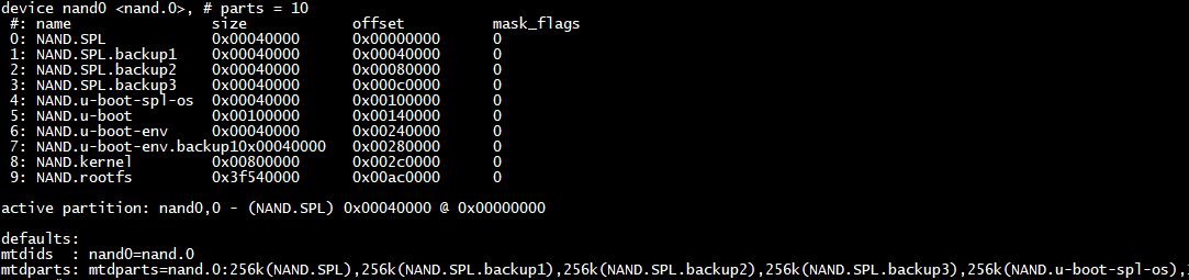

在Kernel启动打印信息中,最后卡住在
Waiting for root device /dev/mmcblk0p2...
请问这通常会是原因导致呢?不是在V3s板子上运行,是我在335X跑linux4.14时遇到的问题,我按照V3S制作SD启动卡的方式进行大致制作,分成2个区,FAT32,EXT4。U-boot启动没问题,但是进行内核启动卡在了Waiting for root device /dev/mmcblk0p2...。如果不方便的话可以把帖子删了

看前面的 log,有没有生成 mtdX分区?
U-Boot 2014.10 (May 25 2019 - 20:29:07)

[    2.186748] omap-gpmc 50000000.gpmc: GPMC revision 6.0
[    2.194303] gpmc_mem_init: disabling cs 0 mapped at 0x0-0x1000000
[    2.207784] nand: second ID read did not match 30,87 against be,e9
[    2.216224] nand: No NAND device found
[    2.221133] omap2-nand 8000000.nand: scan failed, may be bus-width mismatch

[    2.384774] Waiting 2 sec before mounting root device...
[    4.404088] Waiting for root device /dev/mmcblk0p2...
[    4.822786] random: fast init done
上面分别是Kernel启动时的打印信息已经uboot 中的mtdparts,但是这个mtd是nand的,我不知道跟SD卡启动有没有关系,谢谢晕哥
